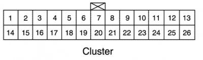

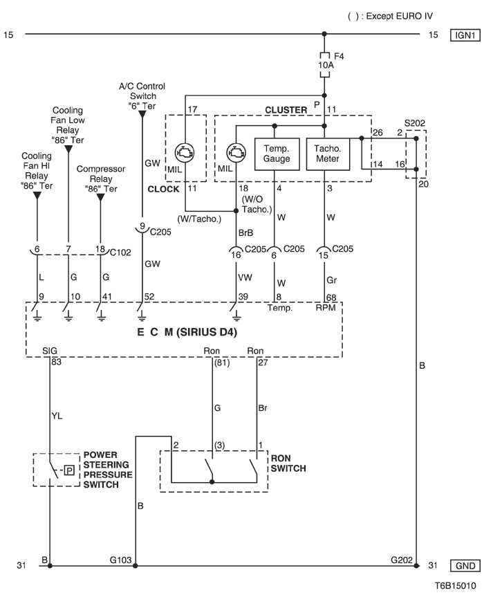

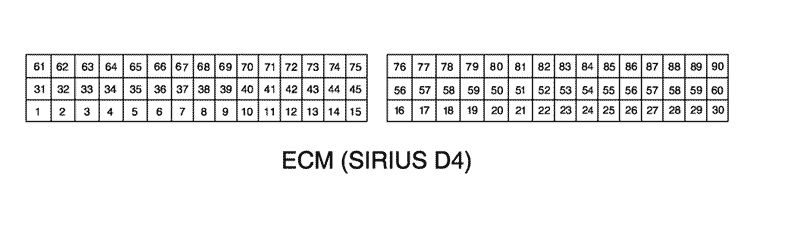

Jest tylko jedna duża wtyczka którą wpina się w ecu. Czyli pewnie ten SYRIUS D4. Czyli jak dobrze rozumiem schemat , pin w ECU 68 ?
