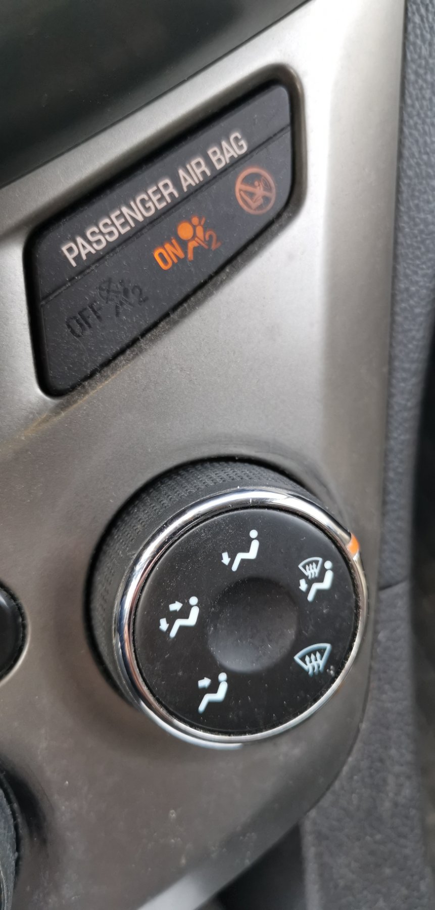

Witam Szanownych Forumowiczów.
Wczoraj rano miałem niemiłą niespodziankę w postaci awarii przełącznika (wybieraka?) pozycji nawiewu. Coś jakby się obluzowało ale nie do końca, bo gałka momentami przekręca się niemal bez oporów, a w niektórych pozycjach wręcz się blokuje. Efekt jest taki, że właściwie działa nawiew na twarz i częściowo na nogi, a na szybę już niestety nie. Wstępnie rozeznałem temat i przyczyną może być uszkodzone cięgno (linka) od przełącznika. Czy ktoś z Was przerabiał podobną usterkę, a jeśli tak to czy można problem "ogarnąć" samemu czy lepiej dać na serwis. Jeśli serwis to czy na terenie Górnego Śląska polecacie kogoś sprawdzonego? Z góry dziękuję za wszelkie uwagi i sugestie.
Pozdrawiam, Łukasz.

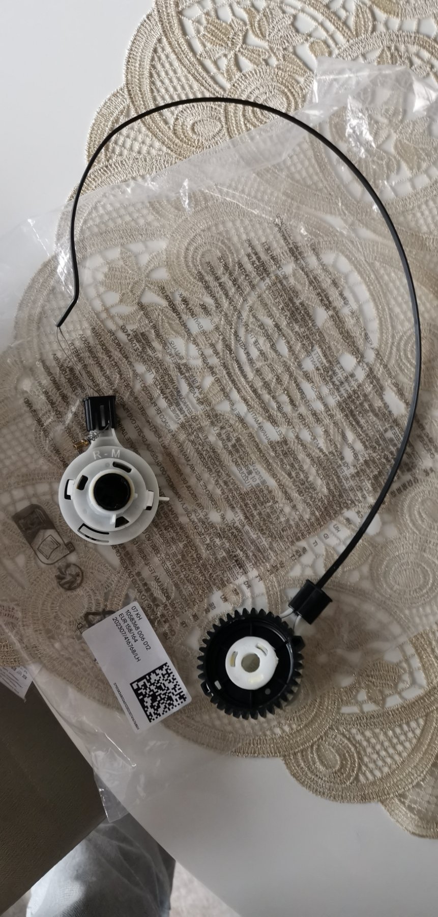

Mała aktualizacja. Byłem u mechanika, który wyciągnął linkę (cięgno) ale powiedział mi, że muszę szukać części na własną rękę. Zrobiłem małe rozpoznanie i jest problem, bo nigdzie nie umie znaleźć cięgna. Drodzy forumowicze jak macie jakieś sugestie/porady co do naprawy to będę bardzo wdzięczny. Załączam na razie jedno zdjęcie zepsutej części, bo coś mi telefon psikusa zrobił i nie zapisał ostatnich kilku zdjęć w pamięci, więc jak wrócę z pracy to załączę kolejne.

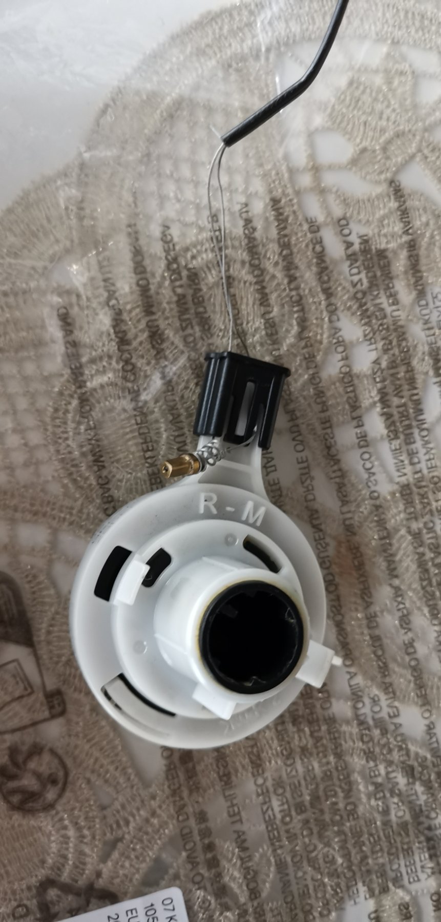

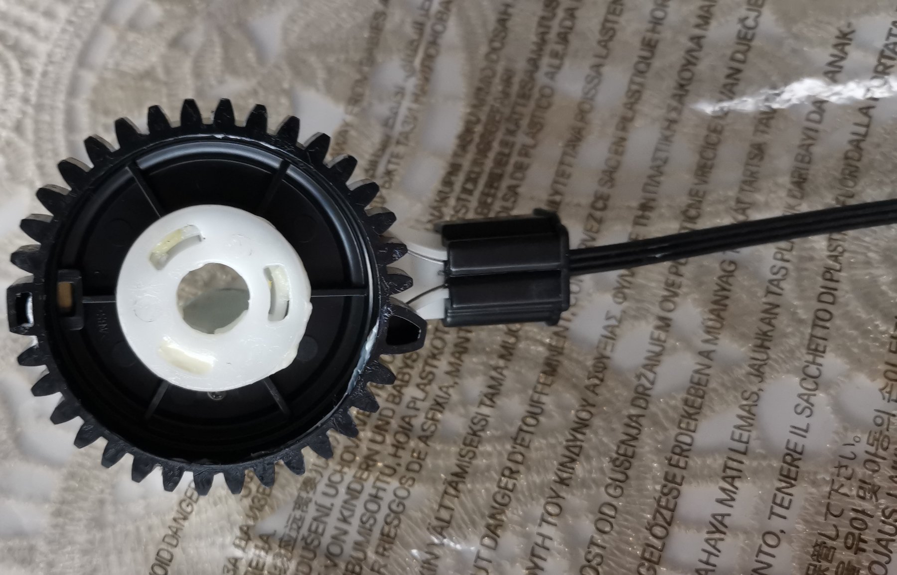

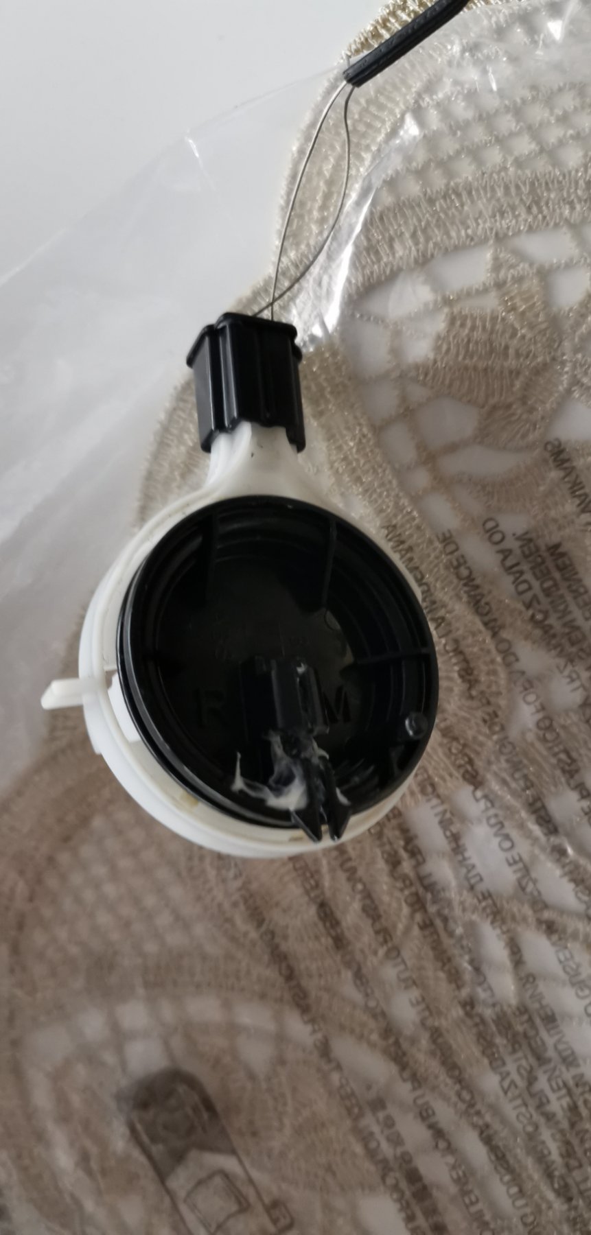

Post autor: ram81 »
Dodaje zdjęcia, których nie udało mi się wczoraj załączyć. Pojawiło się małe światełko w tunelu, że uda się załatwić cięgno ale żeby nie zapeszać napisze po weekendzie jak się sprawy potoczyły.
Re: Awaria przełącznika nawiewu w Aveo T300 1.3D
jak nie ma w potak, to trzeba przeglądać oferty na olx i allegro i dzwonić do tych co mają wystawiony panel sterowania do T300.
