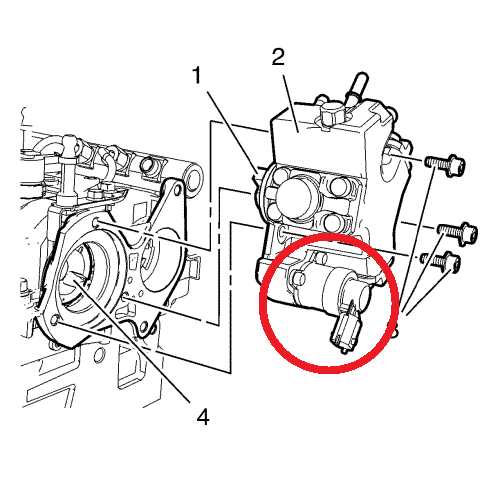

Uprzejmie poproszę o rysunek z TIS gdzie znajduje się regulator ciśnienia paliwa Aveo 1.3 95 LSF 2012 wraz z numerem GM tego regulatora. VIN KL1TF48R9CB123033
Serdecznie dziękuję.
Prośba o rysunek TIS regulator ciśnienia paliwa Aveo LSF

Wydaje mi się że regulator jest w samej pompie.
I chyba to będzie 0928400680.

Tak to ten regulator i znajduje się w tym miejscu. Dziękuję bardzo. Zawsze na kolega można liczyć.
