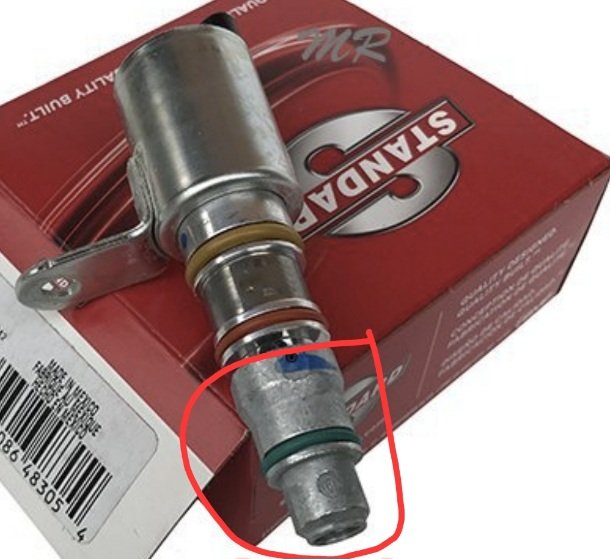

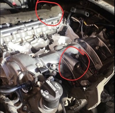

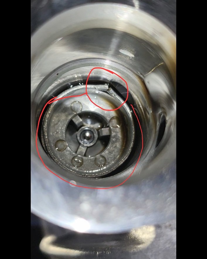

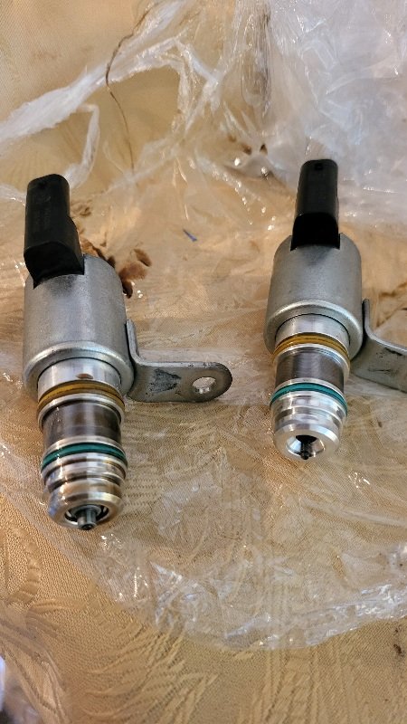

Wystąpiła u mnie dziwna awaria i albo ja sam jestem za to odpowiedzialny albo po prostu awaria. Miałem odpiera kostkę elektryczną od innego zaworu który siedzi w walku. Niestety była też już poluzowana środa a ja zamiast włączyć tylko on trzymając długo przycisk nacisnąłem jak zwykle hamulec i odpaliłem samochód. O Dziwo odpalił a nie powinien jeśli była odpoeta kostka i dziwne ze odpalił. I teraz zastanawiam się czy to nie ja doprowadziłem do uszkodzenia tego zaworu vvt. Oba wyglądają tak jak by zostały wyrwane. Na końcach jest chyba element który przykreca się lub refukuje sruba/ ampulem. Oczywiście on występuje w całości jak się kupuje nowa cxeec. U mnie obecnie wygląda to tak że zarówno po lewej jak i prawej oba elementy zostały ukrecone i siedzą w środku. Na zdjęciu będzie widać środek gdzie siedzi zawór i element który tam został oraz oba te zawory. To nie są elementy ruchome w silniku i dziwne ze coś tskiego się stało. Na ten moment nie wiem dlaczego. Czy ktoś może się wypowiedzieć jesli coś wie ?
Oryginalnie element wygląda jak na 4 zdjęciu. Cały zaznaczony w koło element siedzi wyrwany w pokrywie/silniku

Mogę wyjąć to przynajmniej próbować bez demontarzu dekla zaworów. Może płaskimi się uda bo to siedzi tylko na oringu więc tym bardziej nie rozumiem jaka siła się zadziała że to zostało wyrwane... jak sądzę miejsce zaznaczone na czerwone to miejsce gdzie ampul trzyma trzpień... Więc po 1 brakuje mi 2 metalowych elementów.

Z tego co udało mi się zrozumieć to oberwały ci się końcówki elektrozaworów zmiennych faz rozrządu.

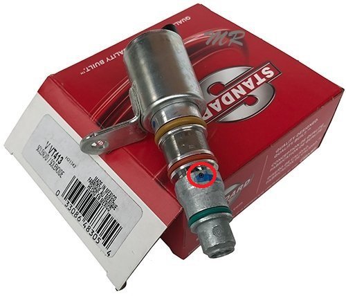

Tak patrząc po zdjęciach w tym nowym zaworze widać kołek zabezpieczający
u ciebie tego nie widzę i podejrzewa że końcówka była po prostu zaprasowana, a mogła się uszkodzić od wibracji.
Oberwane elementy powinno dać się wyciągnąć jakimś małym haczykiem.
