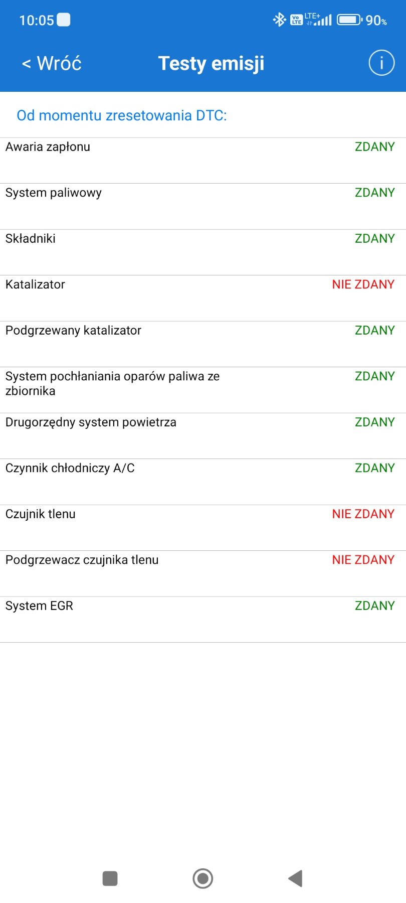

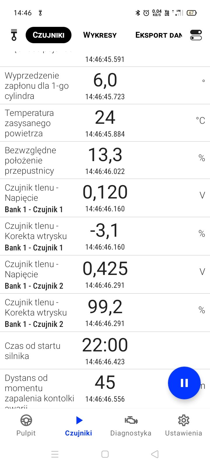

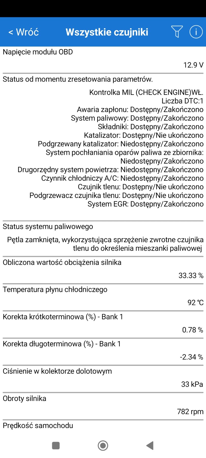

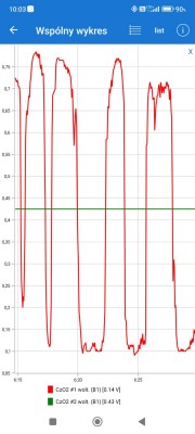

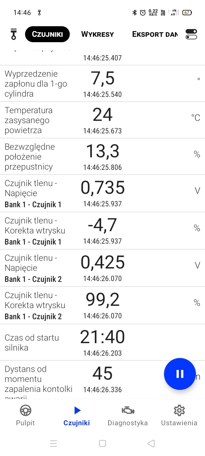

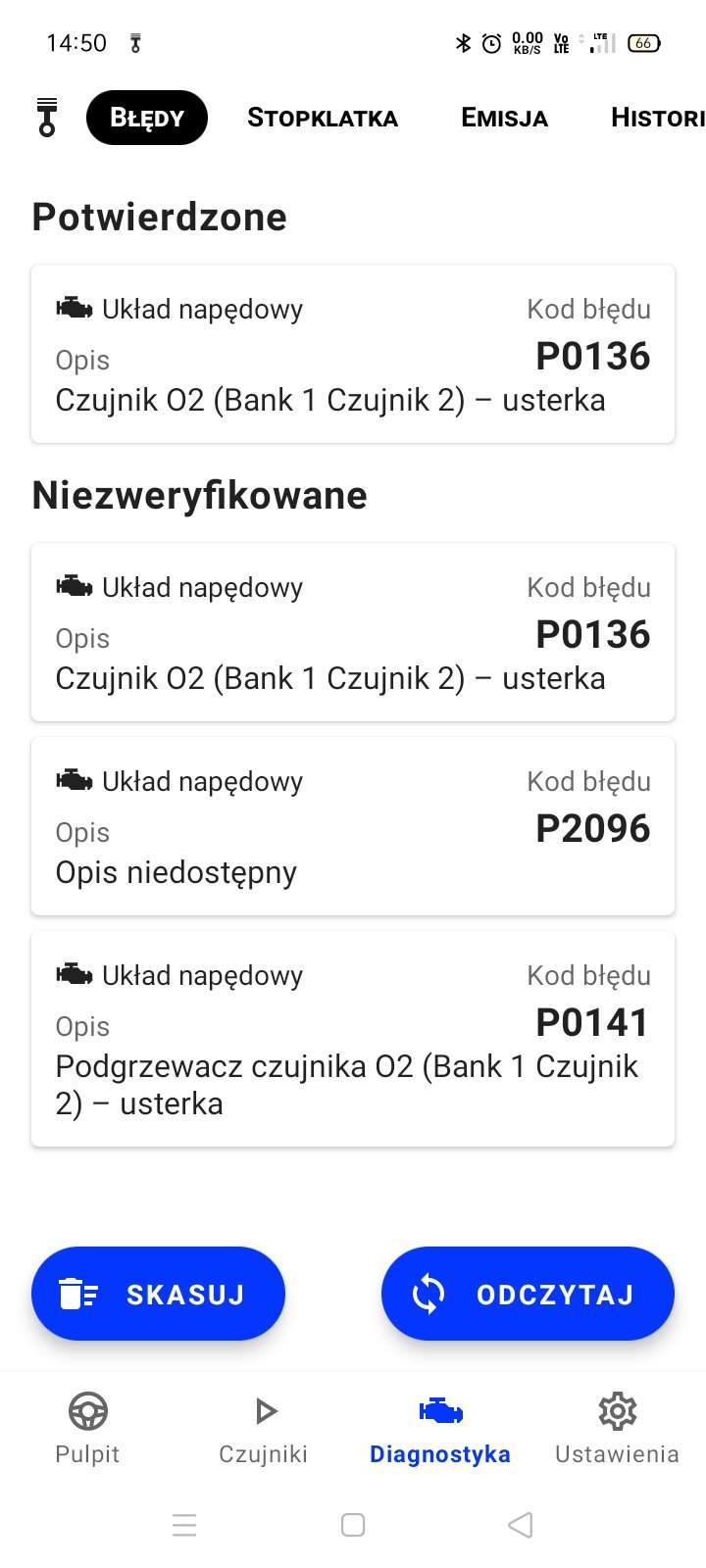

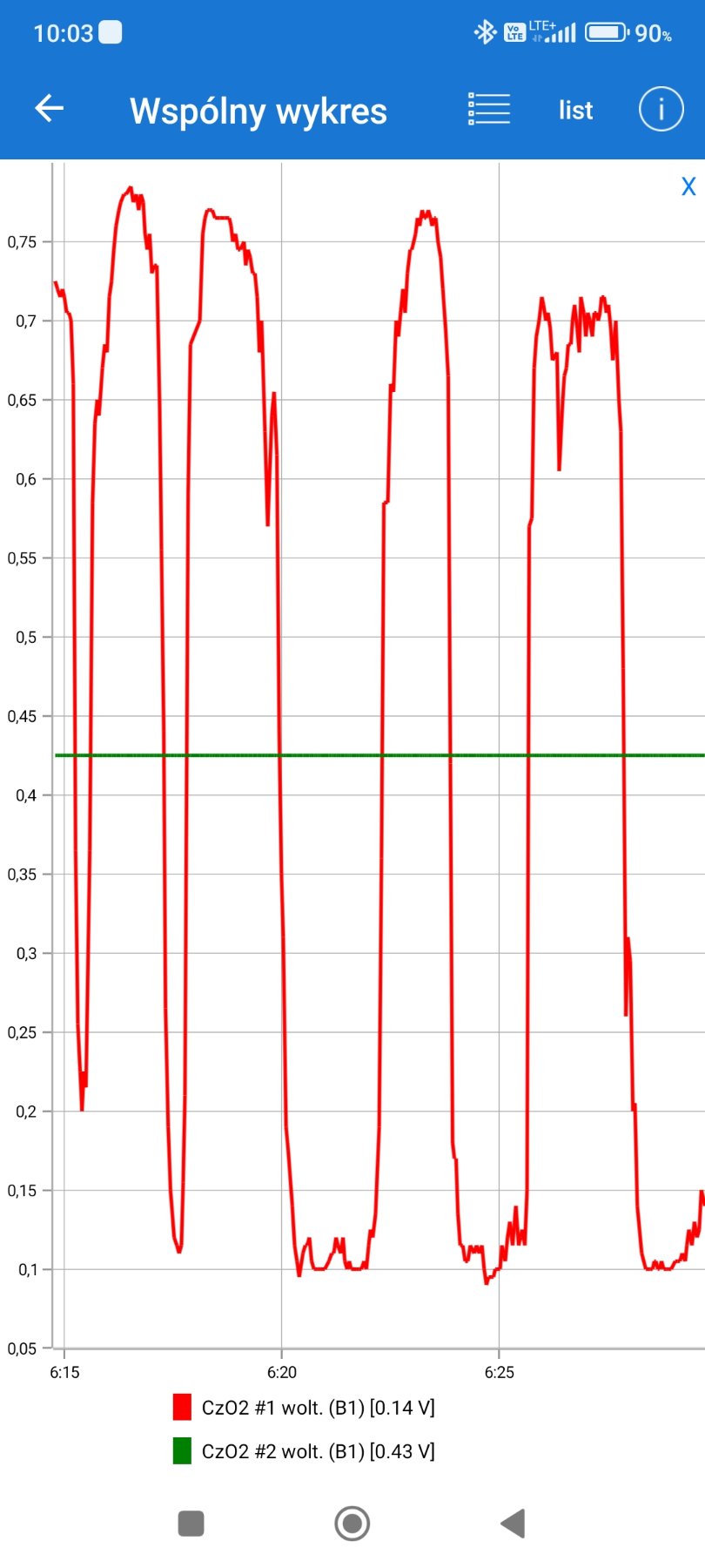

2 dni temu wywaliło na desce checka i myślałem że to znów błąd mieszanki. A tu wielkie zdziwienie bo coś innego. P0136 i p0138 co wskazuje na lambdę. Wcześniej też to miałem ale wymieniłem ja i było git. Pojeździłem ok. miesiąc i to samo. Sprawdzilem a tu sonda nawet nie drgnie jeśli chodzi o napięcie. Zatrzymuje się na 0.425 v i nie drgnie. Choć jak silnik jest zimny to powiedzmy że rośnie od 0.35v do ok 0.7v i spada i zatrzymuje się na tych wspomnianych wyzej. Czy to jakaś masa nie styka ale chyba nie bo czyściłem 1 na Aku. A nie mogę się doczytać gdzie są inne czy to komp jest uszkodzony czy co. Może trzeba wymienić 1 i 2 sondę???
Edit
Jeszcze teraz grzałkę wywaliło do tego
Re: Sonda lambda 2 i błędy
Awaria dotyczy sondy nr2 tej za katalizatorem.

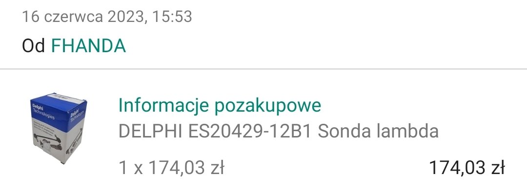

No chyba tak (załącznik)
A czy wplyw na szczelność zamontowania sondy i łączeń miała wymiana z użyciem palnika, bo mechanik nie mógł odkręcić tej sondy?

Ja za tą zapłaciłem 174 PLN, więc nie wiem czy to oryginał czy nie
to jest tylko zamiennik, ale nie oryginał.
