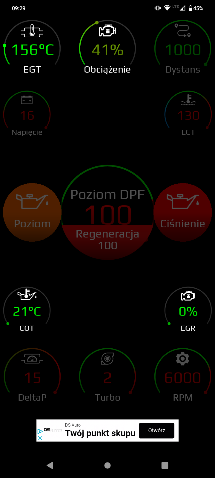

Nie zbyt wiele się dowiedziałem po podpięciu pod OPL Monitor. Błędów na ta chwile nie ma. Nie pokazuje w jakim stanie jest DPF bo myśle że to może być przyczyną.
Jednak zakup icar w jakiś sposób pomógł. Auto nie gaśnie a odcina moc i prędkość spada do max 60km. Wyrzuca błąd CODE 84 na wyświetlaczu. W Opl monitor widnieje błąd zbyt wysoka temperatura filtra cząstek stałych. Bo wykasowaniu podczas jazdy auto jedzie normalnie.

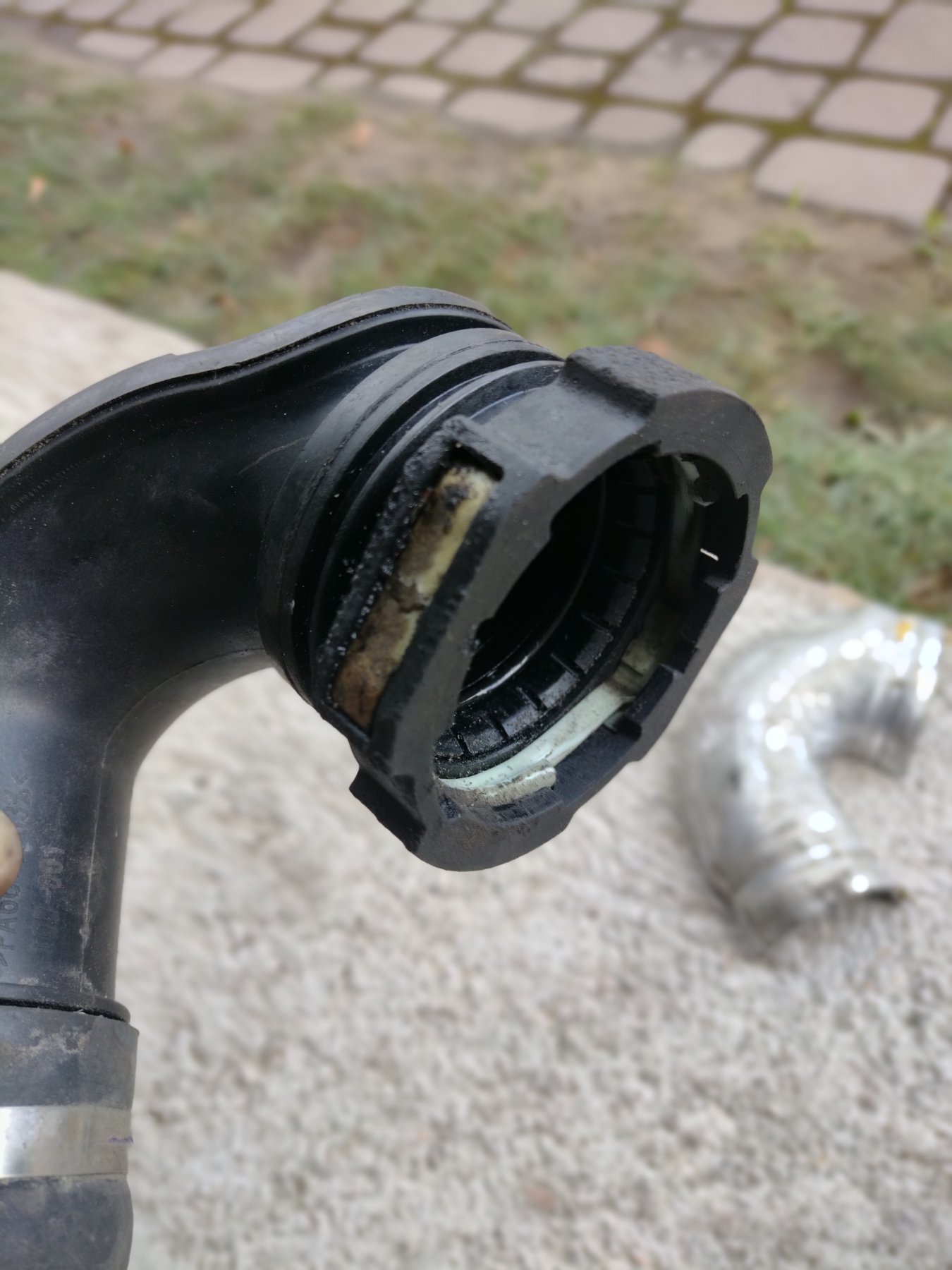

Albo wtryski, albo rura padła.

Czytałem że można sprawdzić poziom napełnienia - zapchania DPF u mnie jedyne co widać to:
Mam oryginalny icar3. Wiecie dlaczego tak się dzieje?

Poczytaj www.oplmonitor.eu nie każda kostka pokazuje wszystko. A iCar ma wiele podróbek.

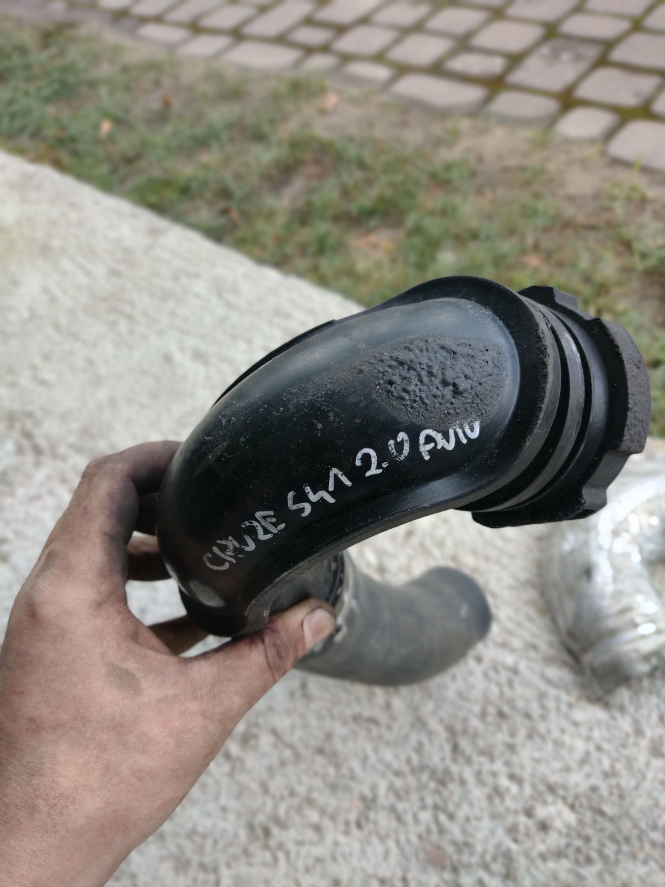

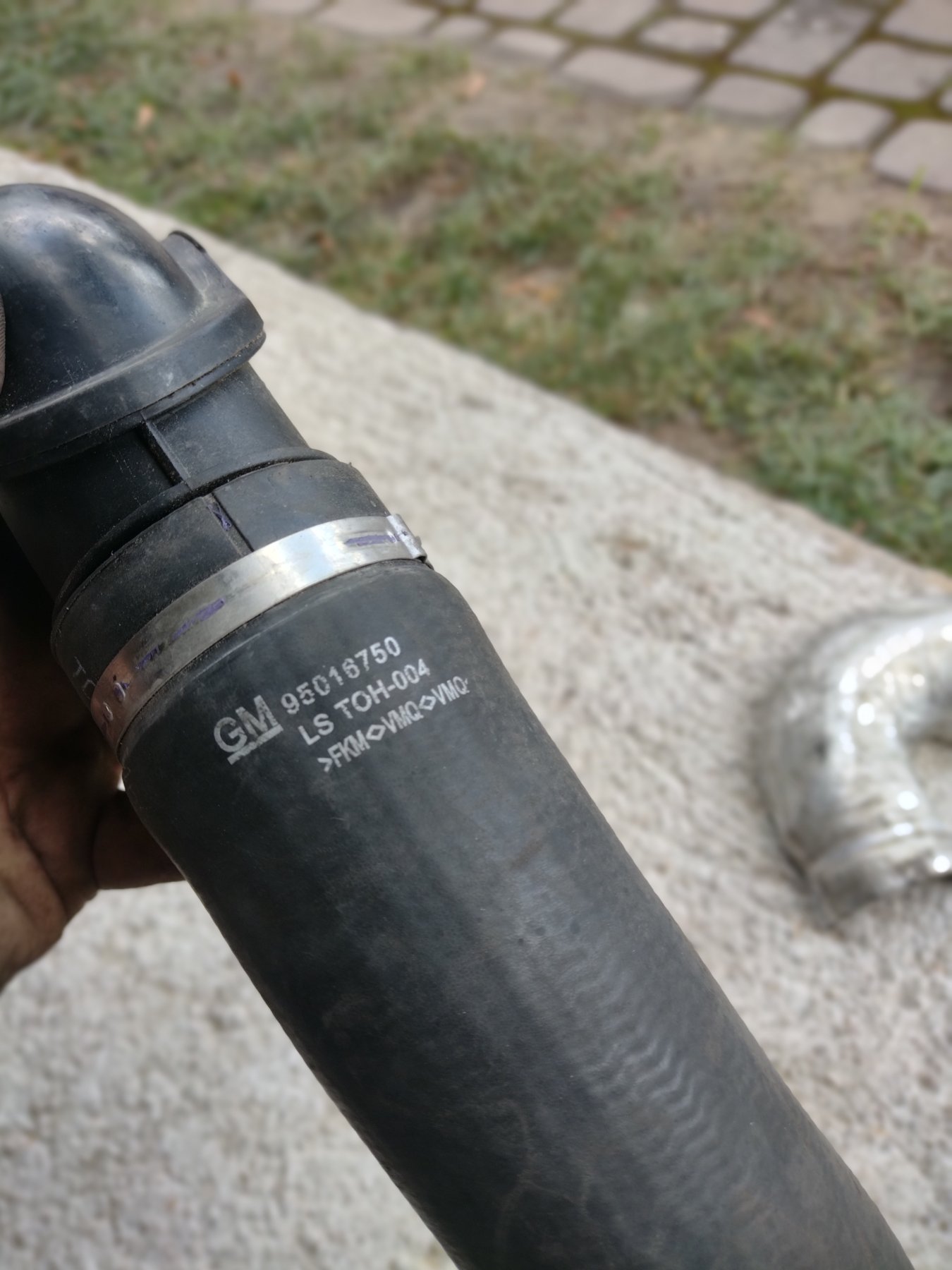

Rura wydaje się być ok. Małe przetopienie na części plastikowej i zasmarkanie pewnie oring już nie trzyma. Widać że już ktoś tutaj był i wymieniał. Czy rura gumowa to oryginał ? Jeśli nie to czy się nadaje ? Zaraz będę zabierał się za wyjęcie dpf

Rura wygląda na oryginał, nawet znaczek GM ma

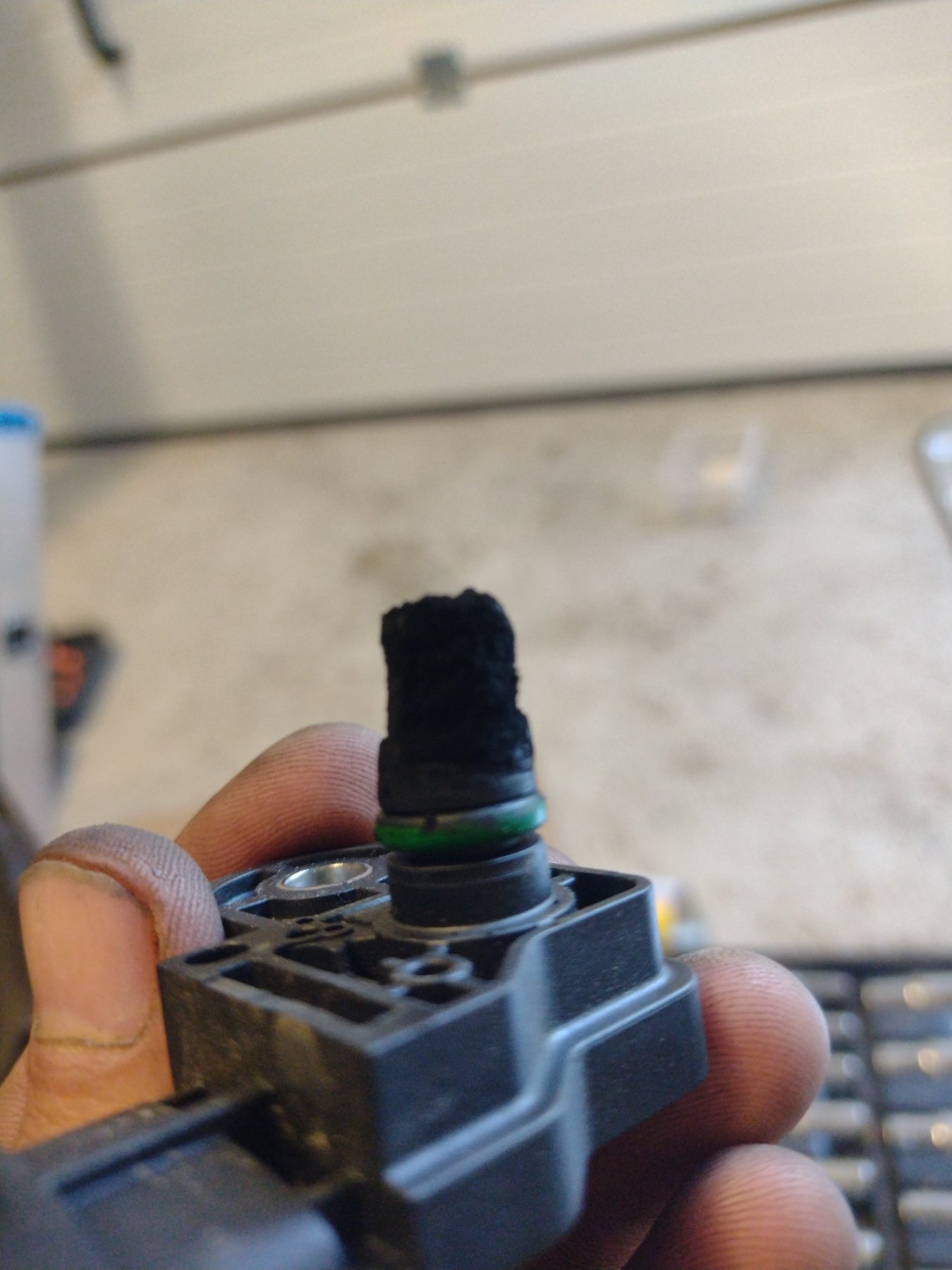

Kolego jeśli mowa o tym czujniku to może trafiłeś w sedno mój wygląda tak:
Wie ktoś jak go pomierzyć?

To jest MAP SENSOR , czyli coś innego według tego co wysłałem a twój wygląda na bardzo zabrudzony zobacz na Internecie jak go wyczyścić

Wyczyściłem... Ale nie wiem czy coś pomogło. Podeślij jak możesz foto tego czujnika, o którym mówisz. Postaram się go zlokalizować. I jak by chłopaki pomogli to proszę o pomiary map sensora i tego, o którym kolega mówi. Pół auta rozebrane, a dla kolejnych to może, być robota na 5 minut. Dzięki za info
