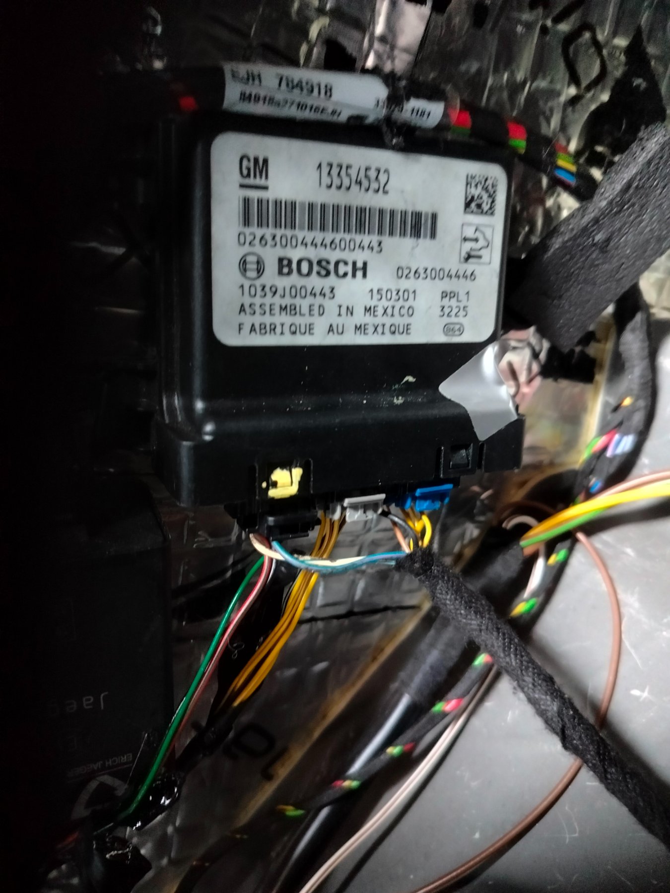

Ja zamontowałem moduł z zafiry
Aby zadziałał potrzebny jest OPCOM,moduł instalujemy wmiejsce naszego i wpinamy wtyczki z naszej instalacji czujników .Właczamy OPCOM wybieramy insignia rocznik 2012 ,cluster body,czujniki parkowania ,programowanie ,zmiana win.Kasujemy ten który jest przypisany aktualnie i wpisujemy vin naszego auta ,zatwierdzamy.
https://www.drive2.ru/l/584664484509949973/ Nie trzeba dostepu do bazy GM.

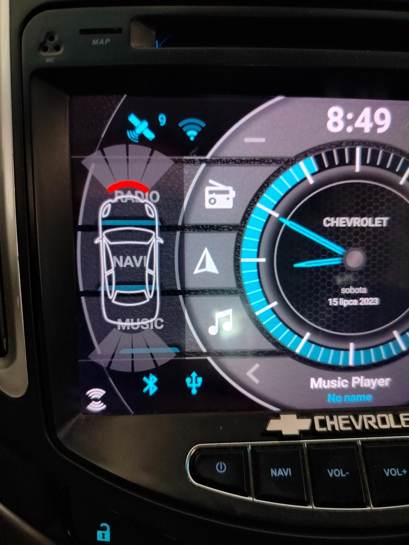

Na moim radiu tak to wygląda

Jeżeli ktoś chciałby się w to bawić to niech weżmie pod uwagę moduł UD7 z czujnikami martwego pola i parkowania. To sa takie same czujniki jak do parkowania tylko trzeba je odpowiednio zainstalować U nas nie ma asystenta parkowania ,ale czujniki martwego pola zadziałają , nie trzeba mieć w lusterku ,piktogramów bo diodę podswietlającą można umieścić wewnątrz .

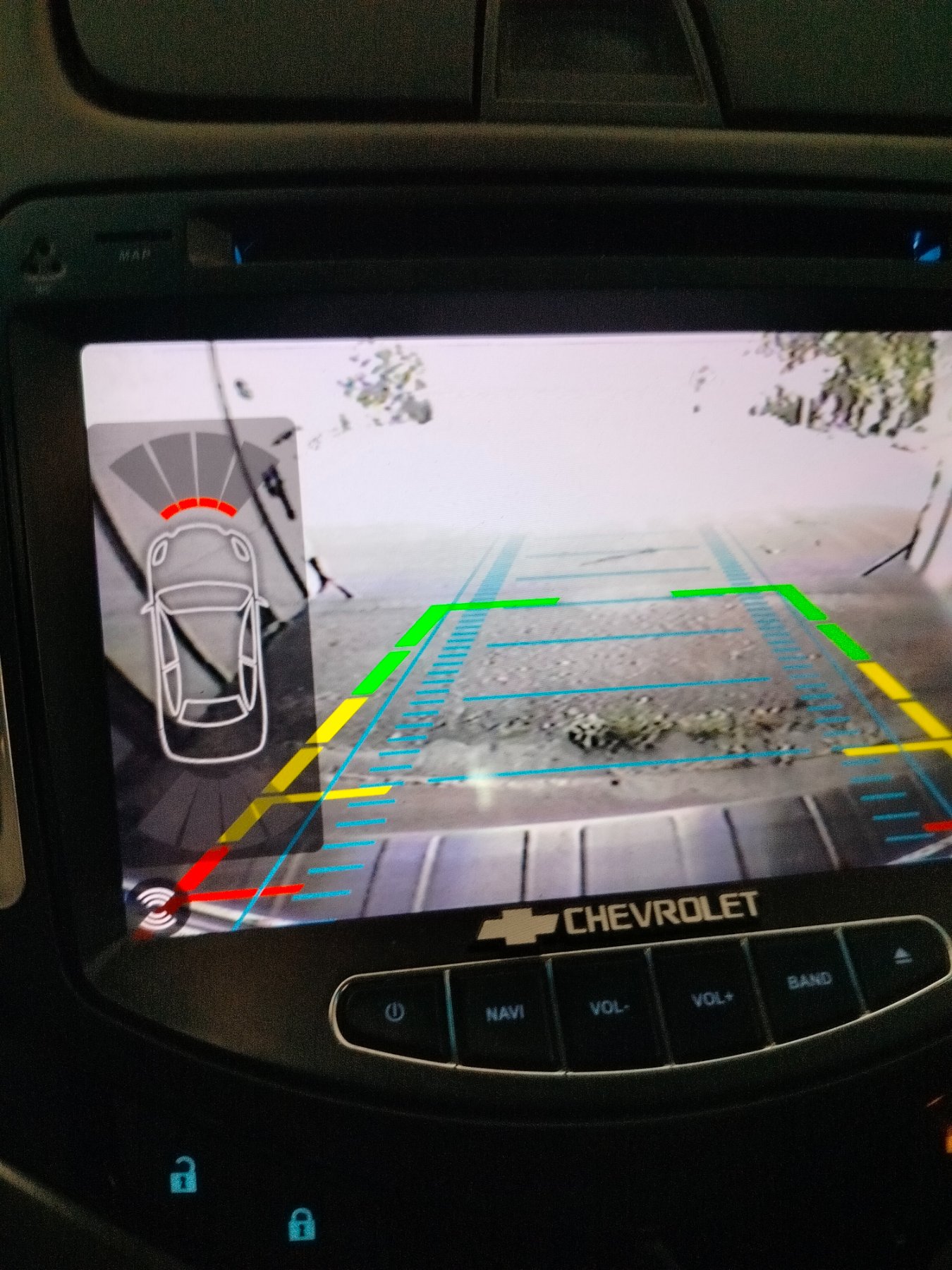

Czujniki parkowania przód + kamera
