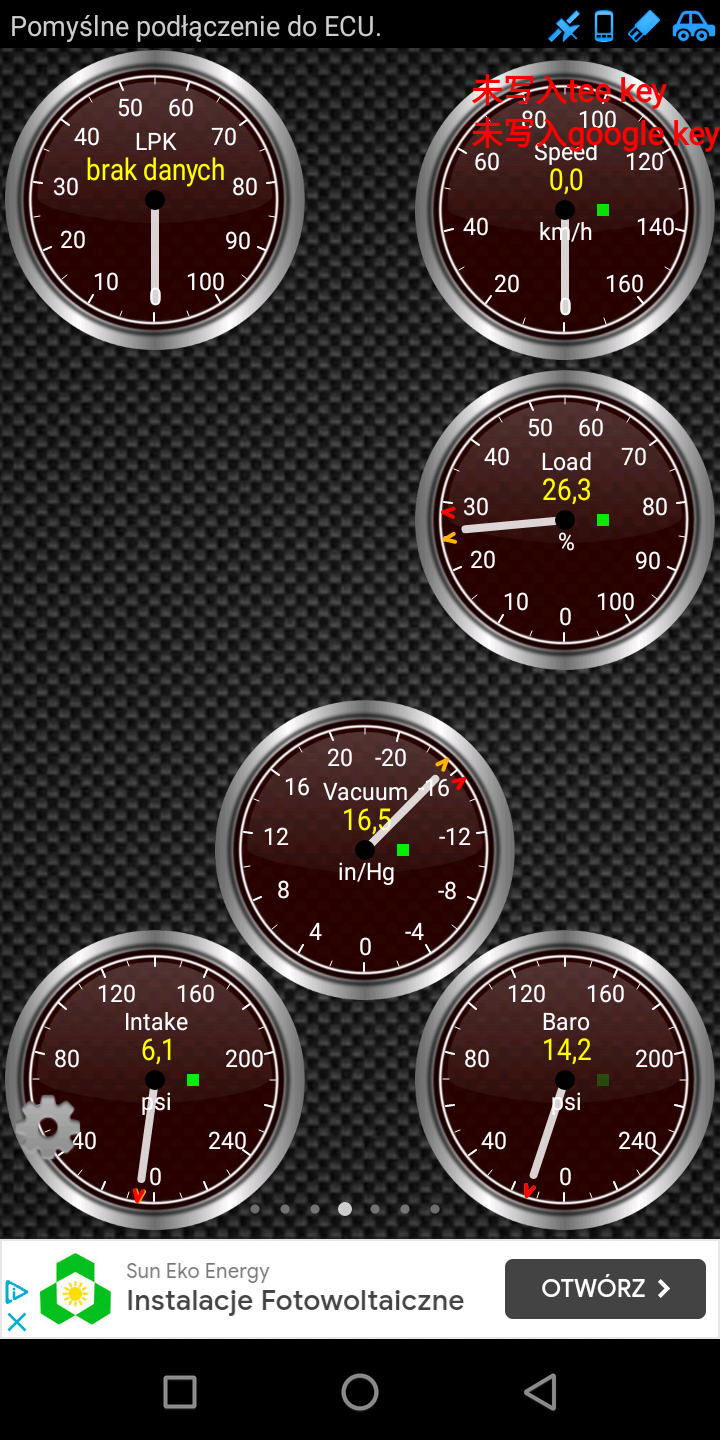

U mnie jest tak
Ciśnienie w kolektorze dolotowym (cytat z programy) 33kPa
Po naciśnięciu gazu do ok 3000obr/min ciśnienie podskakuje do niecałych 60kPa po chwili przy tych obrotach stabilizuje na ok 25kPa.Po puszczeniu gazu spada na chwilkę na ok 6 kPa i jak ślinik wraca do jałowych ponownie wraca okczyt 33 kPa
Chyba kat coś broi...
