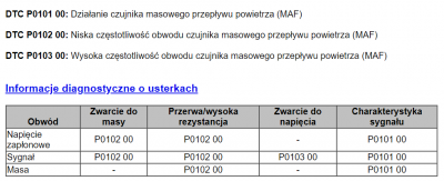

https://www.saabtuning.pl/p0101-blad-pr ... os-innego/
Zacznij od sprawdzenia szczelności dolotu. :witam:

W TIS nie ma błędu P010101.
Zwarcie do zasilania to P010300. :witam:
