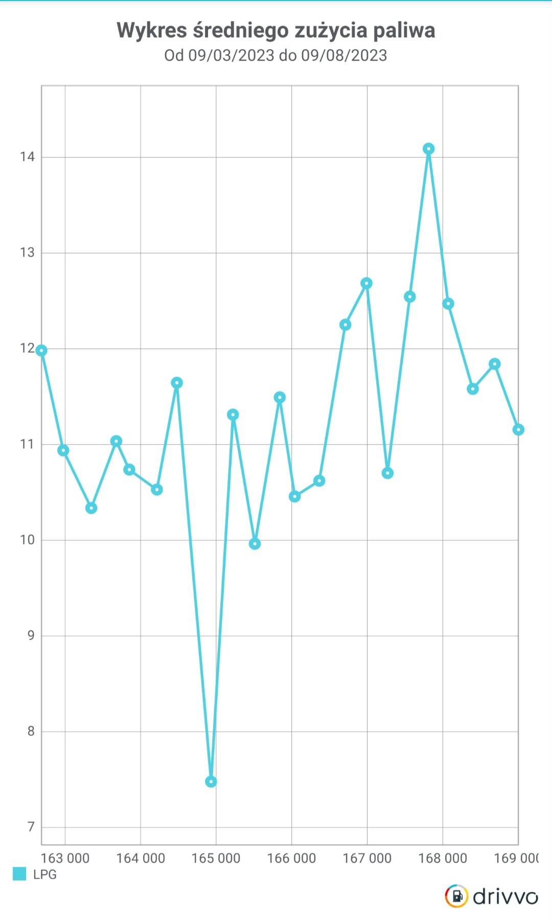

Auto Chevrolet Cruze 1.8 z LPG instalacja BRC 24.11 z reduktorem od Staga R02.
Od 6k km rejestruję dokładnie tankowania i kilometry, tak więc realne spalanie wychodzi mi następująco:
-średnio 11,15 l/100km
-w gorące dni po mieście z mocnym przyśpieszaniem, maksymalnie 14,1 l/100km
Komputer w samochodzie bardzo zaniża spalanie, w ekonomicznej jeździe podaje 8,6 l/100km a maksymalnie 9,6 l/100km.
W załączniku wykres ze spalania, ten jeden pik w dół to jeździłem na benzynie bo diagnozowałem P2096 😉

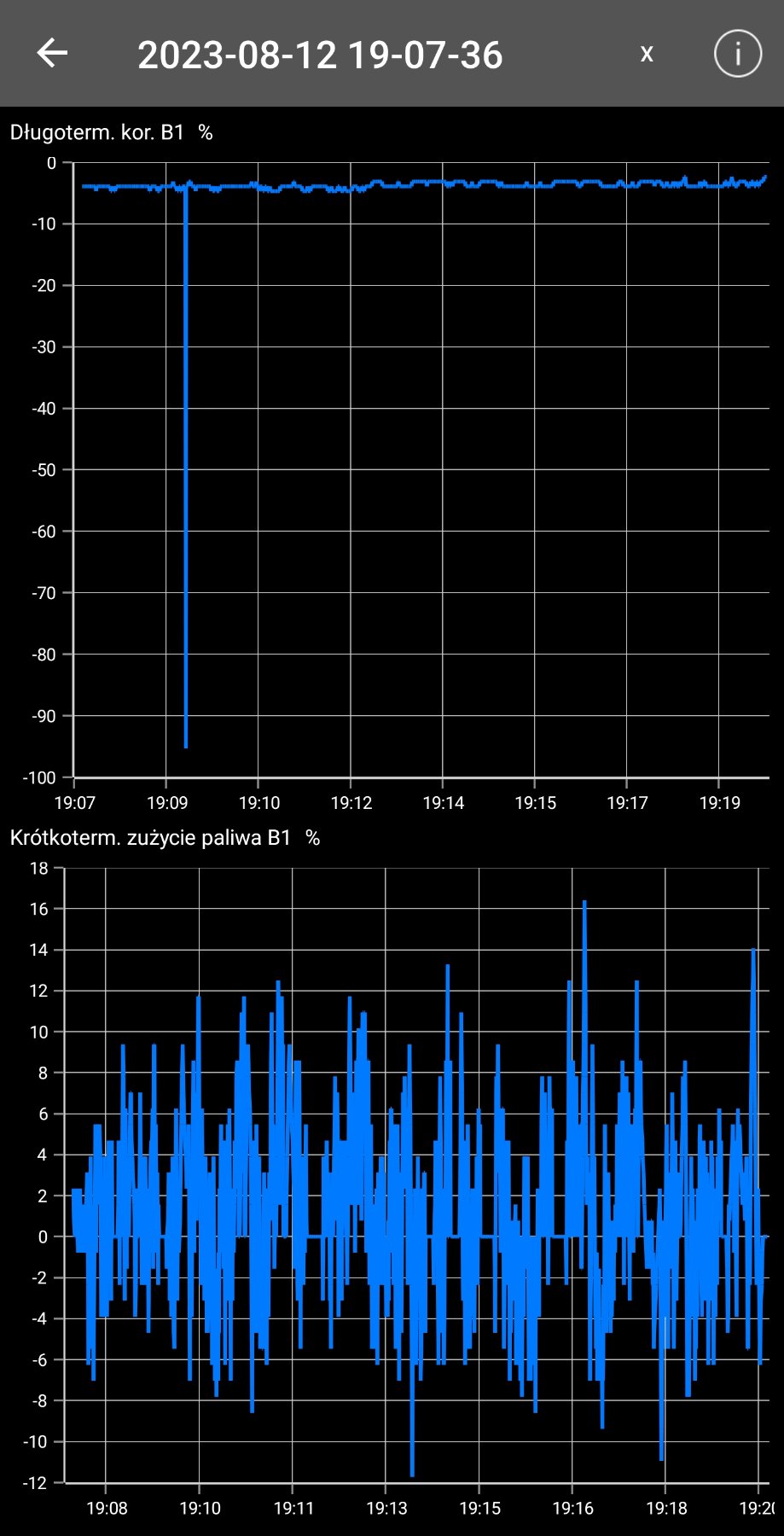

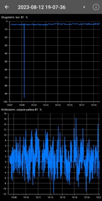

Jeżeli komp w aucie zaniża spalanie. To znaczy, że za bogatą mieszankę masz na gazie. Można to wyregulować, ale nie jest to łatwe.

Długoterminowe korekty to tak średnio -4%.
Ale chyba nie jest to takie złe w przypadku jazdy akurat na zbyt bogatej mieszance LPG dla kondycji silnika.
