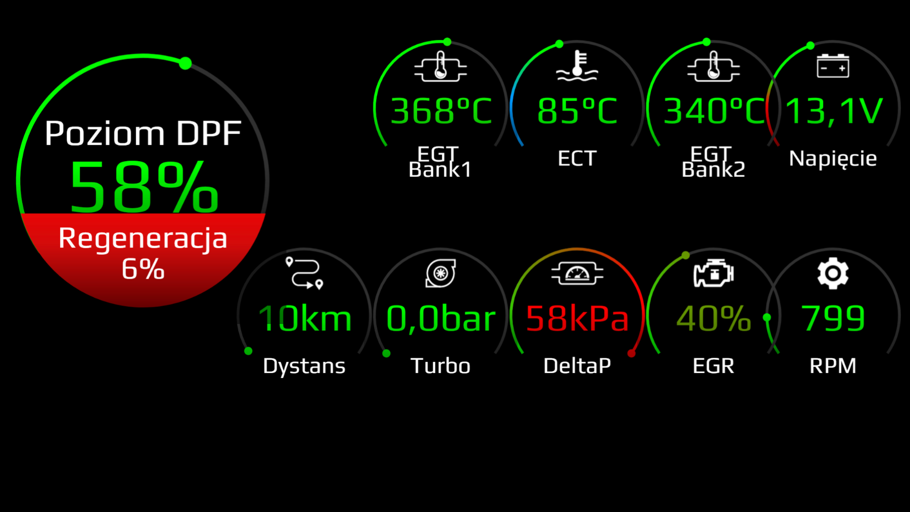

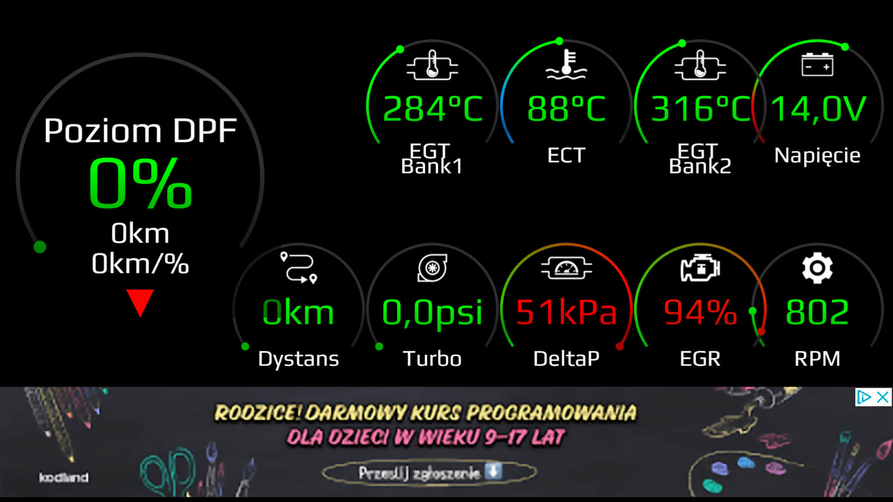

Aktualizacja
Po mailowaniu z supportem OplMonitor udało siebodpalic podglad dpf w apce
Ale wskazania delta p są bez sensu na zgaszonym silniku aplikacja pokazuje 53kPa
Na wolnych 58kPa a w trakcie jazdy dobija pod 100kPa
Na laptopie sa normalne wskazania ciśnienia na wolnych i na zgaszonym silniku 0kPa a podczas normalnej jazdy 4/5/6 przy pełnym bucie chyba około 10kpa
Pierwsze wypalenie po praniu dpf
Dystans Ok 335km
Wypalił się do 12%
Po wypaleniu wskoczyło na 35%
Potem po 10 km po powrocie do domu jest 58%
Pytanie co oznacza na tym czerwonym tle napis regeneracja i procenty???

Odniosę się tylko do wskazań apki bo piszą o niej u nas na co dzień. Podobno jest zero jak EGR hula 🙃
Natomiast te zero pokazuje rzeczywiste ciśnienie. Tam jest czujnik ciśnienia, który zwraca aktualne ciśnienie i aplikacja odejmuje 1 bar (ciśnienie atmosferyczne) ale czasem jest tak że ciśnienie atmosferyczne jest mniejsze niż 1000 hPa i wychodzi na minusie nawet. Bywa i -0,1 bara (kPa) i 0,0 i 1,0.
Masz też różne jednostki ciśnienia na obu fotkach z apki. O ile bar i kPa to właściwie to samo, tak te psi to byś musiał przeliczać bo 1psi to ok 7kPa. Może nie używaj apki z tymi jednostkami psi 👍 no i na tych Twoich fotkach z apki jest niezbyt duża ilość obrotów to chyba i nie ma co spodziewać się dużego ciśnienia. Poza tym to tylko apka. (Lubię ją bo pokazuje że mój silnik ma 700koni, mam cały czas na turbo 100kPa i zerowe ciśnienie oleju 🤣) lepiej już skupić się na odczytach programów diagnostycznych niż apek.
Ta deltaP to fajnie jak ma wartość jednocyfrową, chociaż chwilami może skakać na kilkadziesiąt i o tym pisał sam twórca apki, czyli Ping.
Włącz jeśli możesz EGT2 zamiast EGT w ustawieniach aplikacji i zobacz co wtedy Ci pokaże.
Natomiast to o co pytałeś wcześniej czyli regeneracja na czerwonym i % oznacza w jakim toku jest aktualna regeneracja DPF, czyli dopiero się zaczęła na poprzedniej fotce. Jak dojdzie na czerwonym do 100% to znaczy że została wykonana i zakończona.

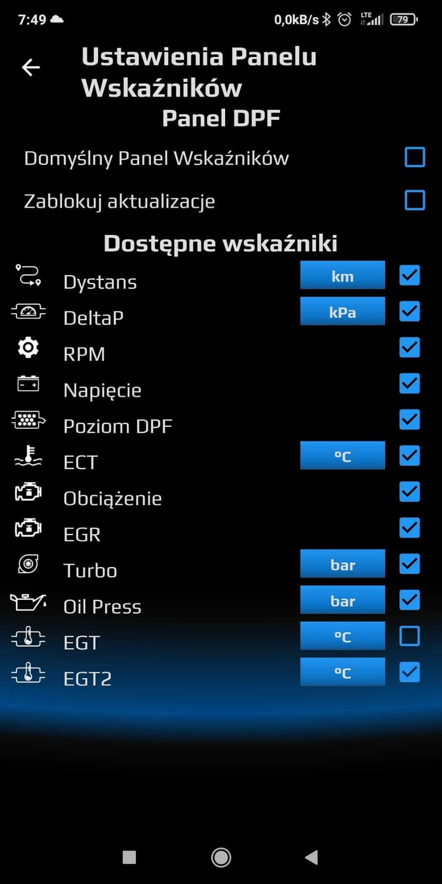

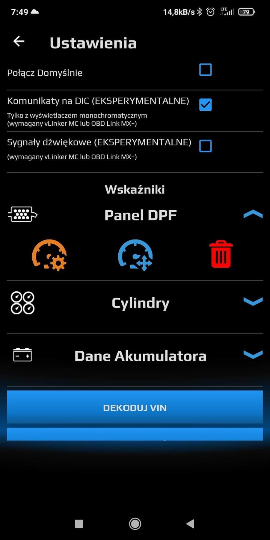

Egt zmieniasz w ustawieniach. Zaraz Ci pokażę gdzie 😁
Wyświetli Ci się lista paneli. Klikasz w panel DPF w kółko z zębatką pomarańczowe:
I odznaczasz egt a zostawiasz egt2.
I potem podłącz się jeszcze raz. I daj znać co zmierzyła apka.
