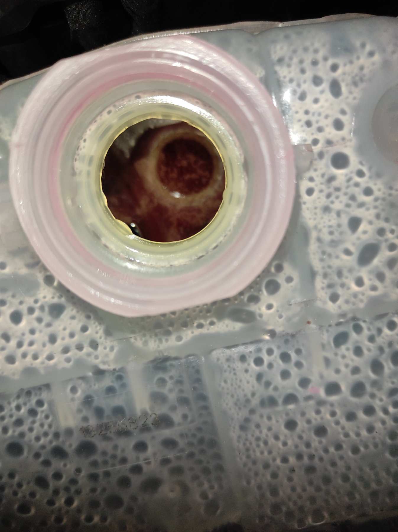

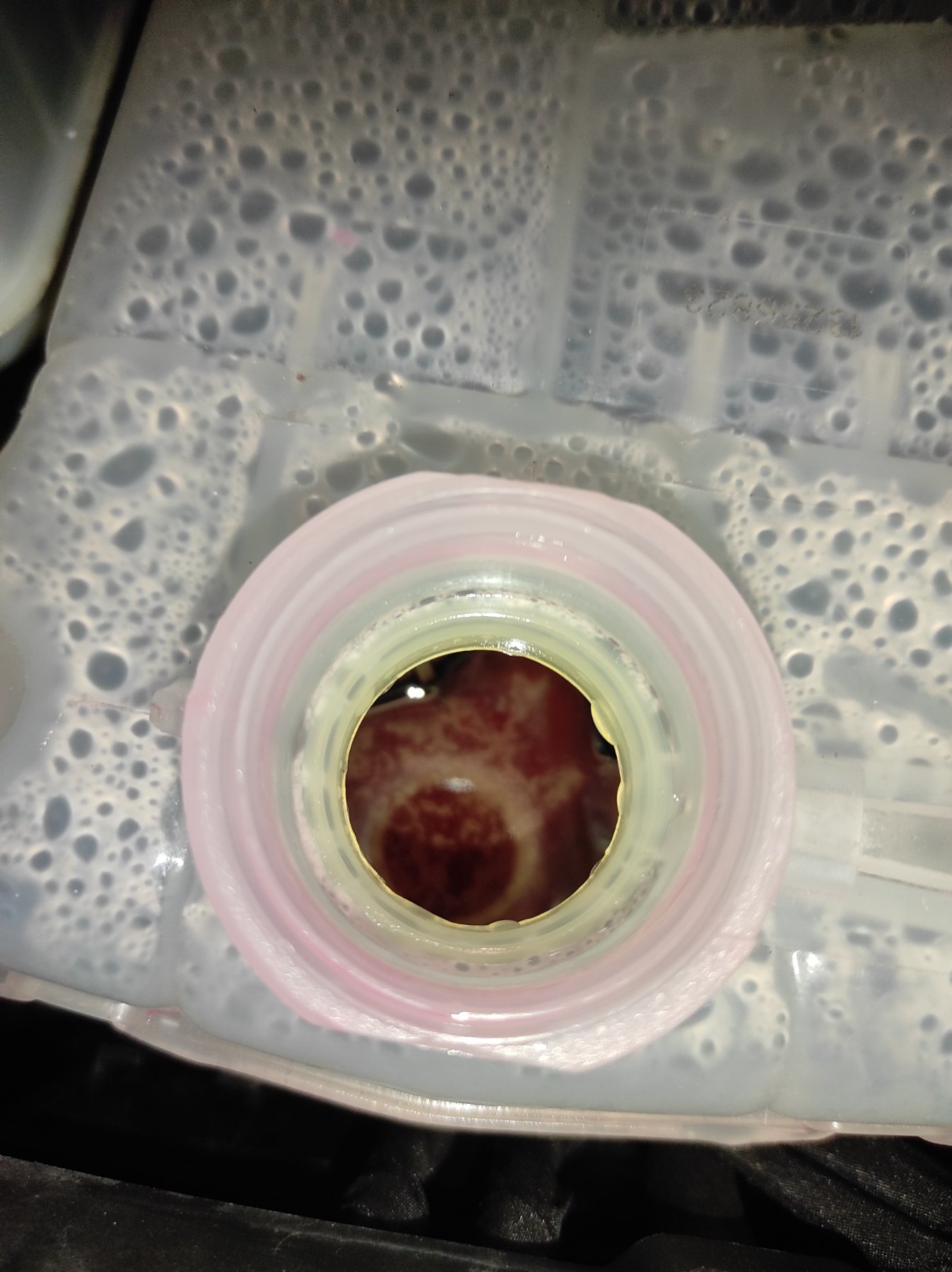

Hej,
mam świeżo zakupione auto, silnik 1.6 przejechane 112k. Wcześniej zbiorniczek był czysty teraz zaczął się pojawiać syf w nim. Tak jak na zdjęciach. Nie jest on jakoś bardzo lepki. I tak mnie zastanawia czy może być to ewentualnie do wymiany jest chłodnica oleju czy jest to może po prostu syf ?
Syf w zbiorniku wyrównawczym

Re: Syf w zbiorniku wyrównawczym
Możesz przepłukać układ ale dla mnie to chłodniczka.
Czy można to uznać ewentualnie za wadę ukrytą ?
Auto zostało zakupione w tym tygodniu w piątek. Zastanawiałem się czemu został wymieniony zbiorniczek i chyba mam wyjaśnienie.
