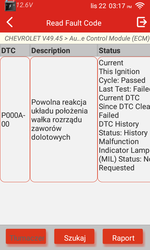

Mój problem polega na tym że auto czasem pali za drugim razem bez względu czy zimny czy ciepły wymieniałem świece czujnik położenia wałka rozrządu i a także rozrząd pasek+rolka+pompa koło zmiennych faz rozrządu jeśli nie odpali z pierwszym wywala po jakimś czasie check engine

a nie połamali ci nastawnika na wałku?

Raczej nie bo już przed wymiana rozrządu był ten problem z zapłonem i myślałem że to cos naprawi. Może to wina kabelków?

Ja bym sprawdził sitka na zaworach.
A jak nie pomoże to płukanka do silnika.
A na końcu wymiana KZFR

Wymieniłem solenoidy na nowe teraz odpala za 1 razem hehe i nie ma błędu.

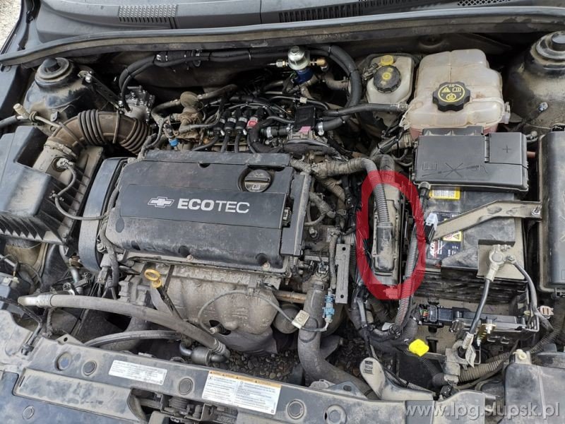

A sprawdzałeś w złączu od ECU, czy nie masz jakiejś wilgoci.?

jeżeli to jest ta wtyczka taka przy akumulatorze czarna z takim specjalnym zatrzaskiem to też tam sikałem contakt spray i wydawało się wporządku
