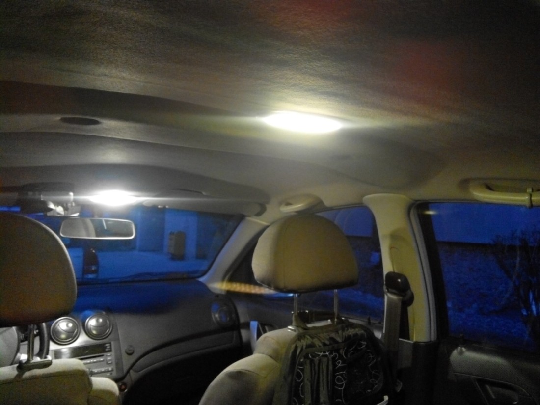

A ja dziś zamontowałem lampkę nad tylną kanapą - moje dziecko marudziło, że nie ma swojej z tyłu - więc teraz ma, a mi jest łatwiej rano zapinać ją w fotelik.... :D

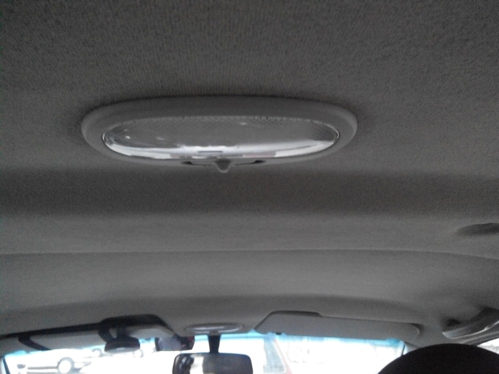

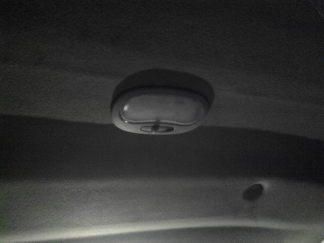

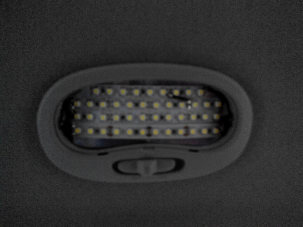

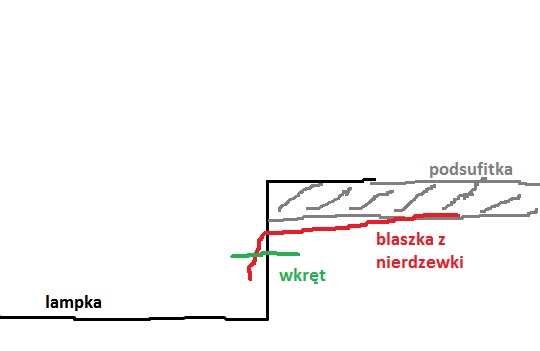

Oryginalna lamkpa zanabyta drogą kupna na znanym portalu aukcyjnym za 10zł. Wybebeszona z oryginalnej żarówki, baza z blachy aluminiowej docięta do ksztaltu "dna", na to naklejone 4 paski taśmy samoprzylepnej "sześćsetki" (jak dla mnie obowiązkowo ciepłej). Paski taśmy zlutowane w szereg, zabezpieczone rezystorem (dzieki tdon za pomoc w wyliczeniach). Otwór w podsufitce wycięty od szablonu zrobionego na podstawie lampki (miejsce przyszłego montażu sprawdzone "na głębokość" przy pomocy długiej igły - żeby się nie okazało że jest za płytko na montaż oryginalenj lampki - okazało się że jest jeszcze ok 5mm zapasu. Mocowanie przy pomocy 4 "wąsów" ca. 5x50mm z blachy nierdzewnej ok 0,5 mm grubości (patrz załącznik - sorry nie jestem grafikiem ale mam nadzieję że jest w miarę czytelnie). Efekt IMO całekim fajny, mogę ew. wrzuci ć jutro foto za dnia. POLECAM

MIDO
Posty: 1318
Imię: Miłosz
Samochód: i20 Cool
Silnik: 1.2 LPG
Lokalizacja: Wrocław
Re: Co dziś zrobiłeś w swoim Chevi
Post autor: MIDO »
obiecana fotka (jakość kijowa - apratu nei mialem a telefon bez lampy...)

Ok dzięki- widzę jednak że poszedłeś nieco wydłużoną drogą wlutowując taśmę led -ja w przedniej lampce koło lusterka wstecznego wywaliłem rurkową żarową i wstawiłem 6xSMD z rozstawem 36mm zamiast 34 mm 4300K bo tez nie lubię białego zimnego i też tak zrobię w tylnej lampce - roboty mniej a efekt IMO bardzo dobry :ok:

Myślę, że dobrego efektu to nigdy nie widziałeś ... jeśli użyłeś "fabrycznej" "żarówki" :ok:
Zwróć uwagę, że MIDO ma 45xSMD i to naprawdę świeci.
Ja poszedłem inną drogą (patrz wątek w "manualach") i mam 3 x 1W (power led) ... też świeci.
