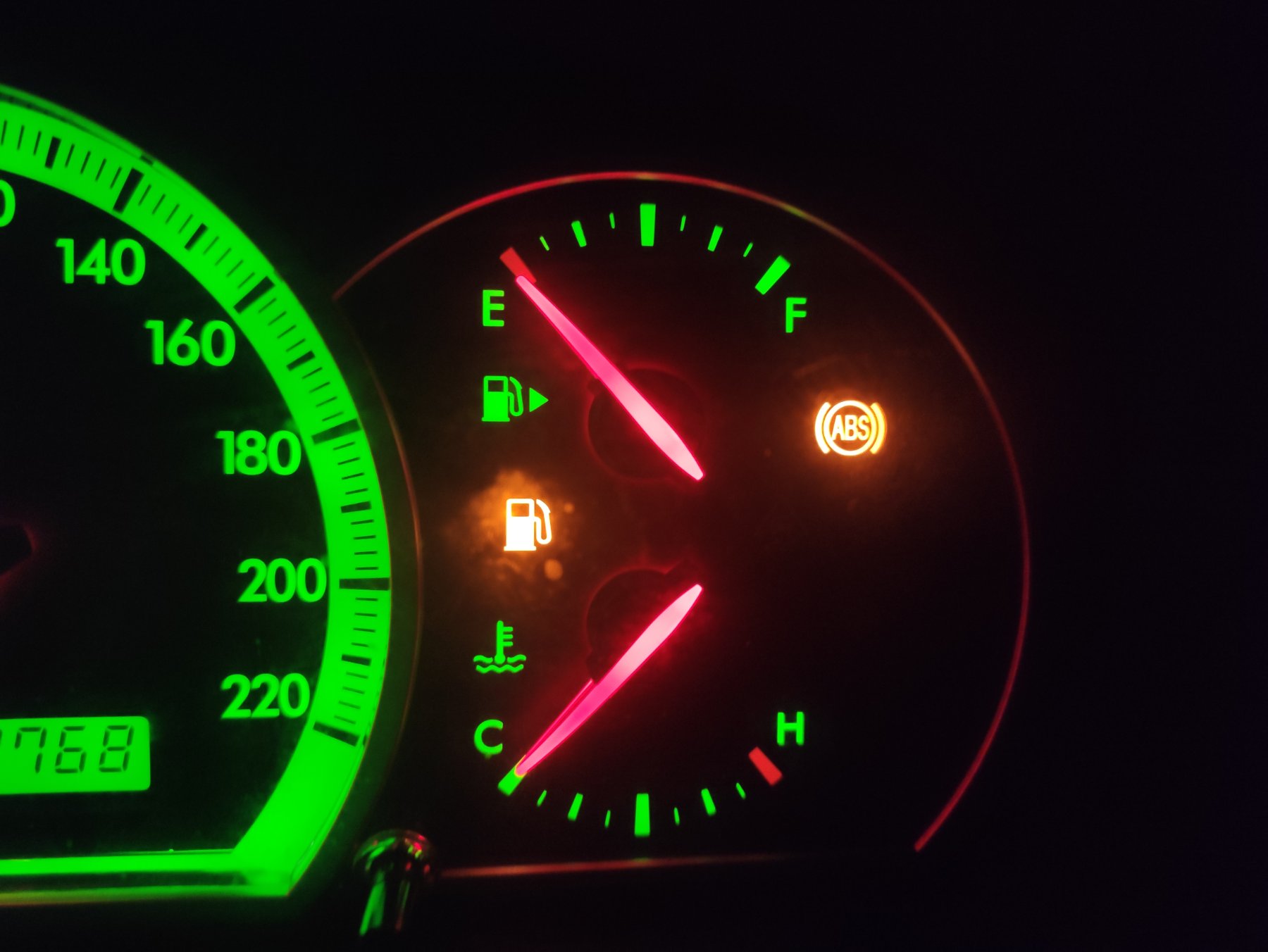

Witam Epika 2.0 b+g
Zacznę od początku.
Pewnego dnia wywaliło mi świece z bloku więc do mechanika i gwintowanie i właśnie po tym zabiegu zaczęły się dziwne objawy, auto zaczęło falować na wolnych obrotach, potem przy dojeździe do skrzyżowania po naciśnięciu sprzęgła gaśnie, wskaźnik temperatury cały czas w pozycji C, te same objawy na gazie i benzynie.
Już dwóch mechaników się poddalo.
Ktoś morze miał podobne objawy?

A co pokazuje komputer diagnostyczny, jakieś błędy, jaka temperaturę widzi ECM?
