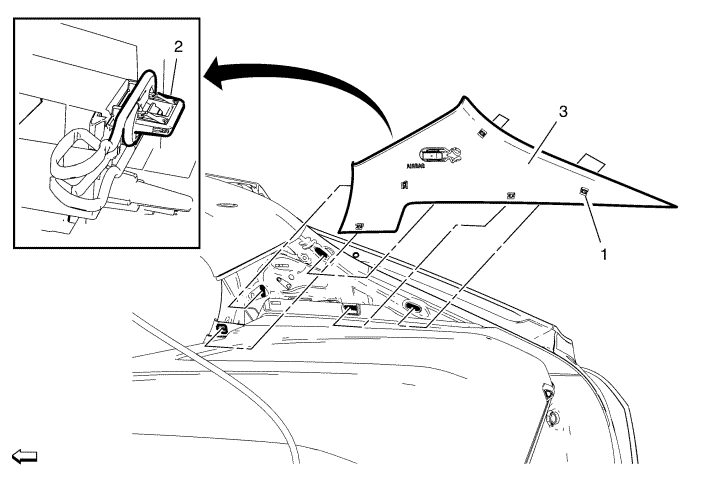

- najpierw demontujemy górną cześć (jedna śrubą pod napisem airbag) i 5x spinki zatrzaskowe
plastik 1.png (35.86 KiB) Przejrzano 2063 razy

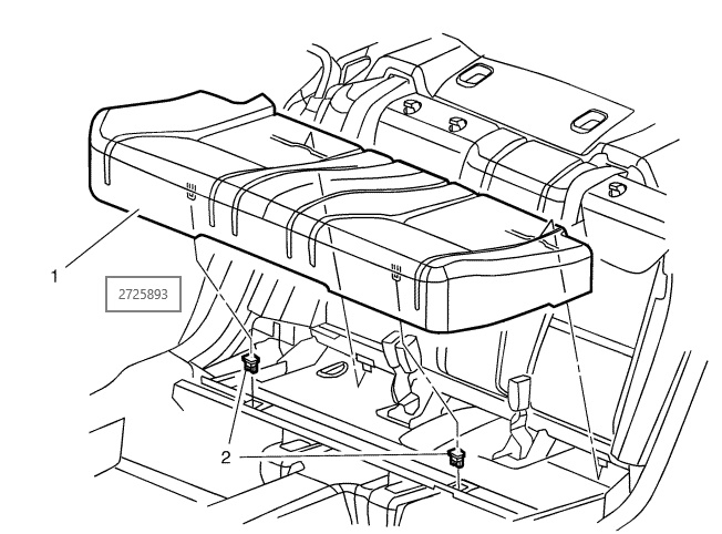

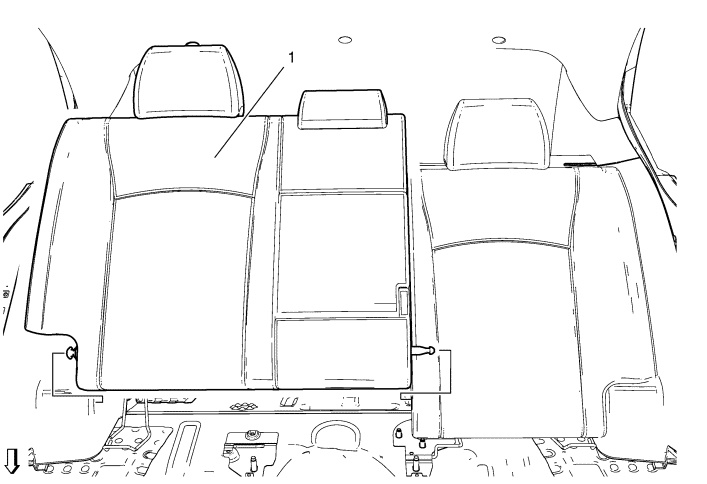

- proponują demontaż oparcia siedzenia i samego siedzenia
plastik 3.jpg (116.65 KiB) Przejrzano 2063 razy
plastik 4.jpg (75.58 KiB) Przejrzano 2063 razy

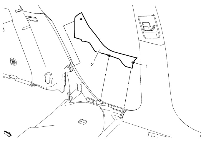

- proponują demontaż nakładki dolnej progu drzwi tylnych (zatrzaski plastikowe trzymają boczek z bagażnika)
plastik 5.jpg (58.92 KiB) Przejrzano 2063 razy

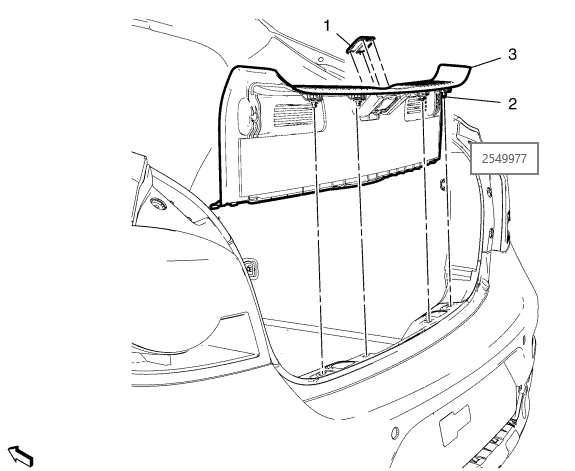

- proponują demontaż nakładki progu bagażnika - nie ma śrub same zatrzaski metalowe
plastik 7.jpg (62.29 KiB) Przejrzano 2063 razy

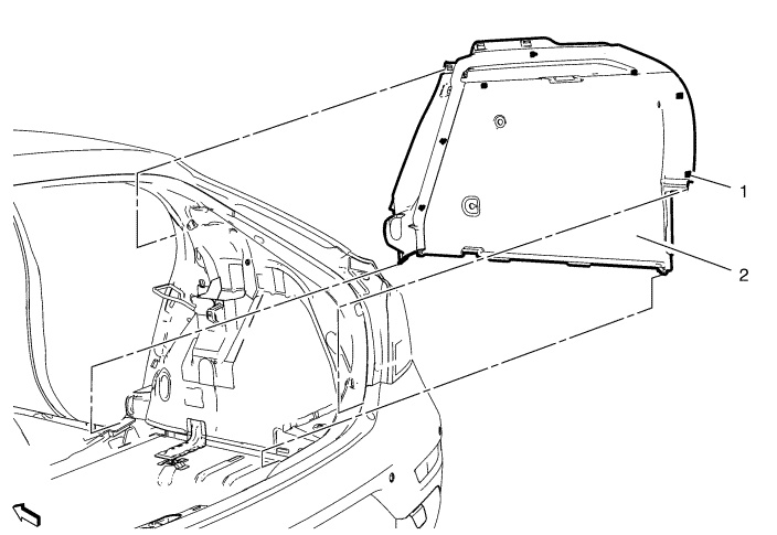

a na koniec mamy dostep do boczka
plastik 2.jpg (82.55 KiB) Przejrzano 2063 razy
