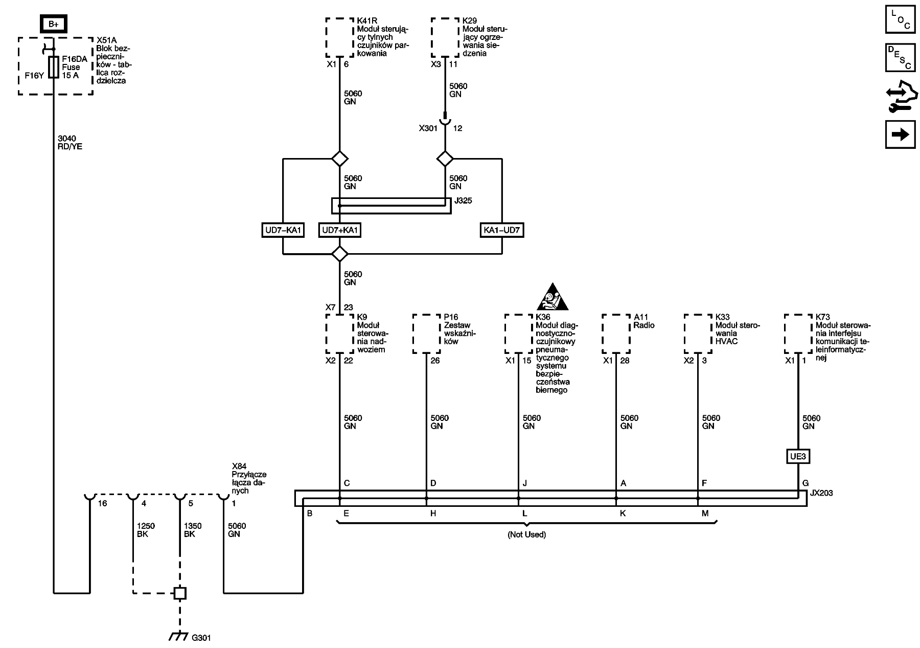

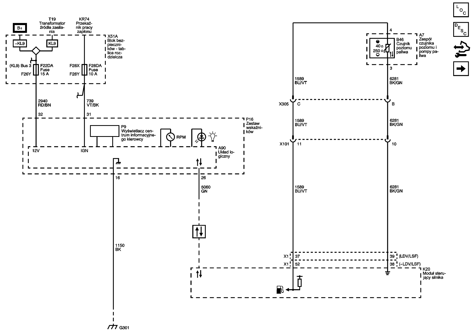

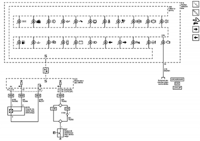

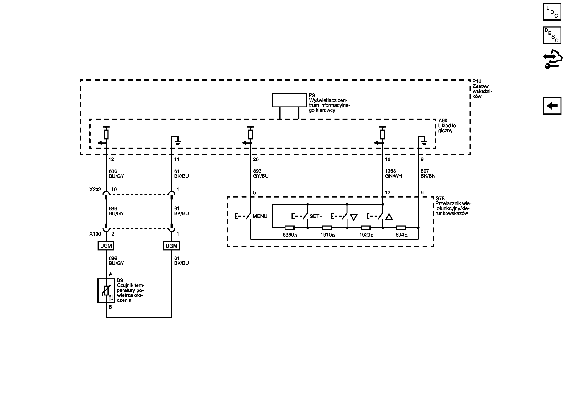

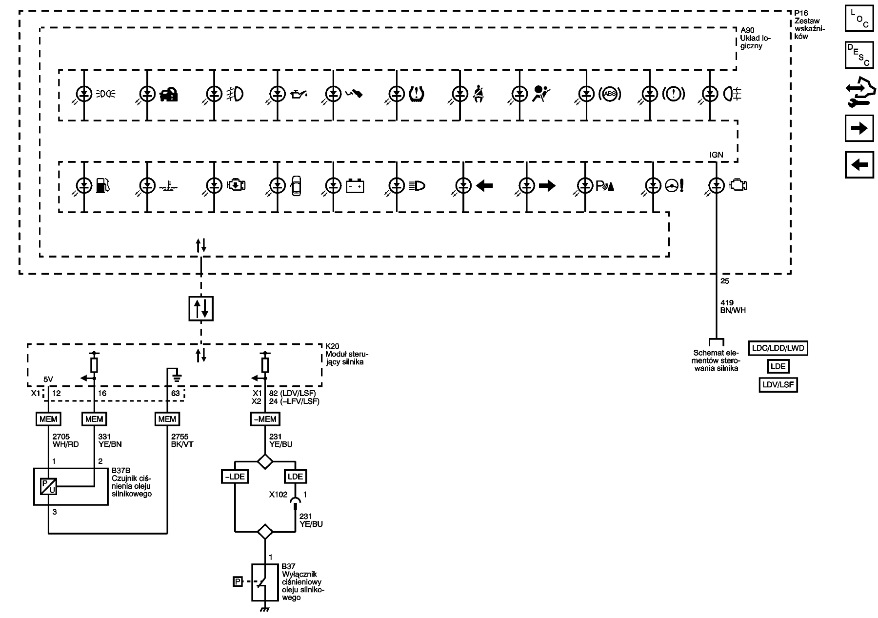

Tak jak pisałem większość sygnałów do licznika idzie przez szynę komunikacyjną ze sterownika silnika.
P16 Zestaw wskaźników.pdf
(100.16 KiB) Pobrany 24 razy
