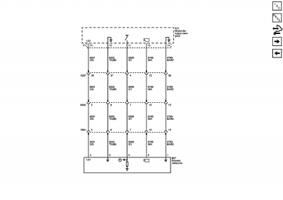

Tu masz schemat od Astry, możliwe że będzie pasować.
viewtopic.php?p=95470#p95470 Ewentualnie mam jeszcze od Captivy C140 ale nie wiem czy będą pasować
Re: Zastąpienie kamery fabrycznej.
Nie będzie pasować z captiva i ten z Astra też nie.
Musisz podpiąć kamerę chińska do złącza z oryginalne.
Pokaz ta kamerę jakie masz kolory na wyjściu to ci pomożemy.
Właśnie problem jest w tym że do Orlando ani Cruza w TIS-ie nie ma schematów kamery.
Ten od Astry był podawany w wątku o kamerze w Cruza bo ponoć są takie same radia, w Orlando też ktoś chyba wykorzystywał oryginalna kamerę pod chińskim radiem więc w drugą stronę powinno być podobnie.
Tak jak mówisz jeśli będziemy mieli złącza i kolory przewodów to najprędzej da radę podpowiedzieć jak to ugryźć.
Do oryginalnego radia można podpiąć chińską kamerę. Byle była NTSC. Do zwykłego monitorują można podpiąć oryginalną kamerę. Byle monitorem czytał NTSCbubu1769 pisze:Właśnie problem jest w tym że do Orlando ani Cruza w TIS-ie nie ma schematów kamery.
Sprawdzałem to w obie strony. Jak zakładałem u siebie kamerkę zacząłem od chińskiej. Jak padła moja kamera orginalna kupiłem monitorem by sprawdzić czy czasami mi kable się nie przerwały.
Schemat od astry pasuje do Orlando.

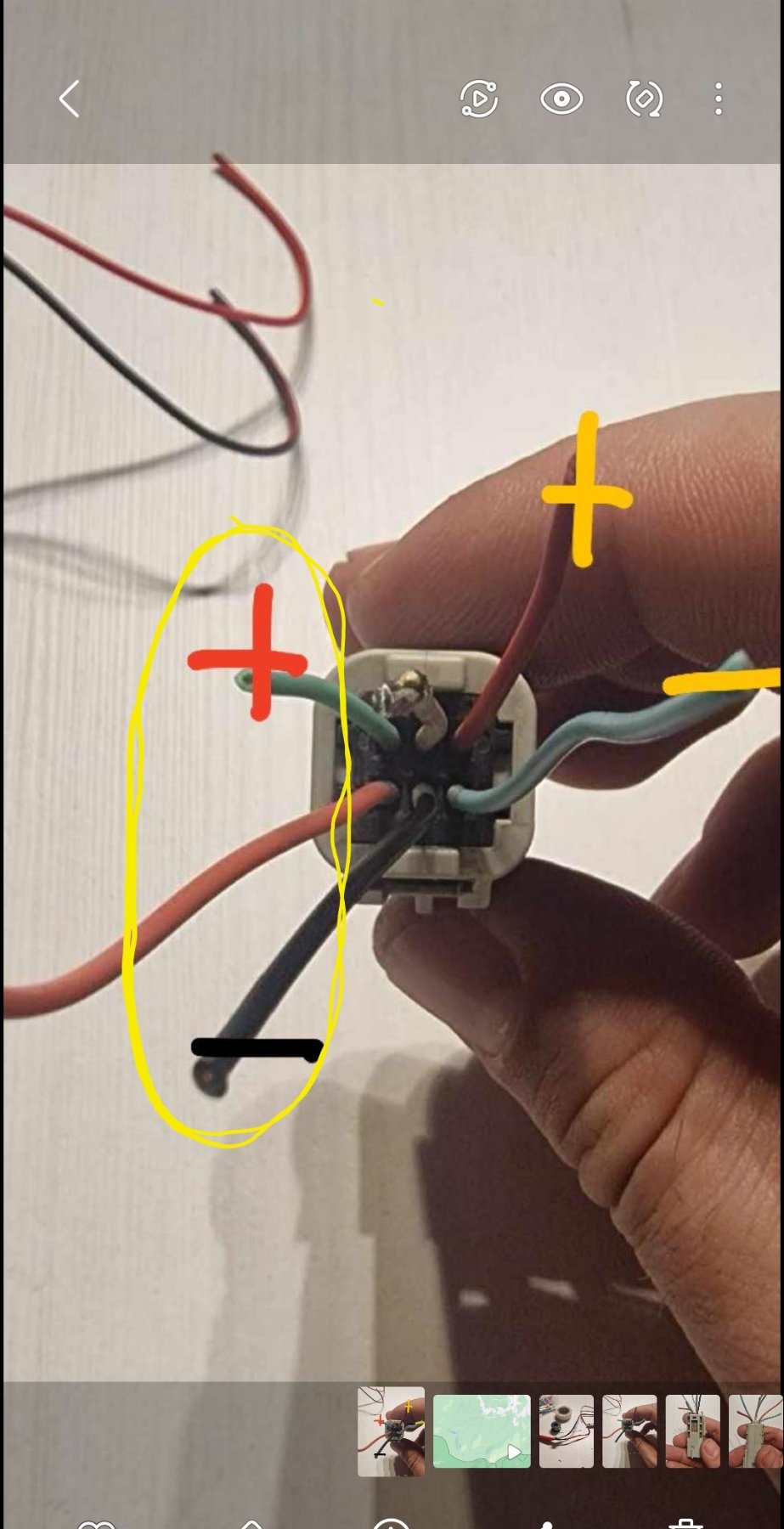

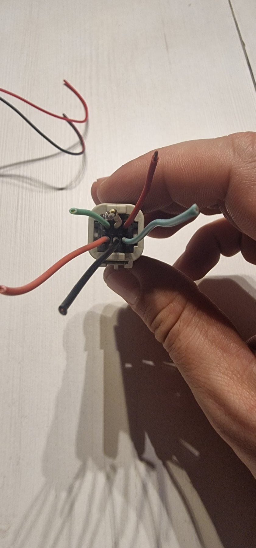

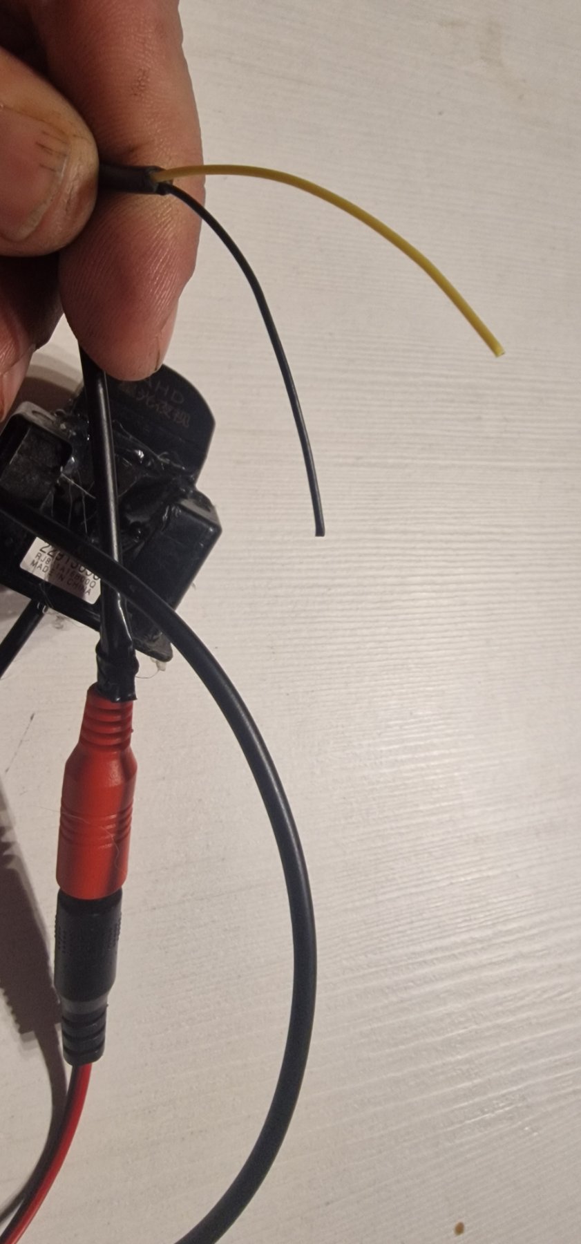

Witam .. no więc Panowie I Panie..
W ramach wyjaśnienia.. W radio android ( stacja multimedialna) padł mi dotyk. Niestety podczas montażu owej stacji uszkodziłem orginalna kamerę cofania . I została mi tylko ta, która dostałem do radia.. .
Na całe szczęście została mi wtyczka od kamery < oryginalnej wraz z kablami ).
Kabelki jakie wydostałem z kamery to zolty i czarny.
Więc Kamera od Chińczyka została podłączona jak na zdj. Czerwone kólko to zasilanie kamery, a żółte sygnał kamery. . Niestety po odpaleniu auta i wrzuceniu biegu wstecznego wyskakują mi jakieś linie.. . PYTANKO coś źle podłączone??
A i w sumie jest tak,że przy kostce ( cały czas tu mowa o kostce kamery) zostały dwa kabelki biały i rozowy( przynajmniej pod taki kolor wpada).
A to jest link do kamery.
https://allegro.pl/oferta/uniwersalna-k ... 2370156465

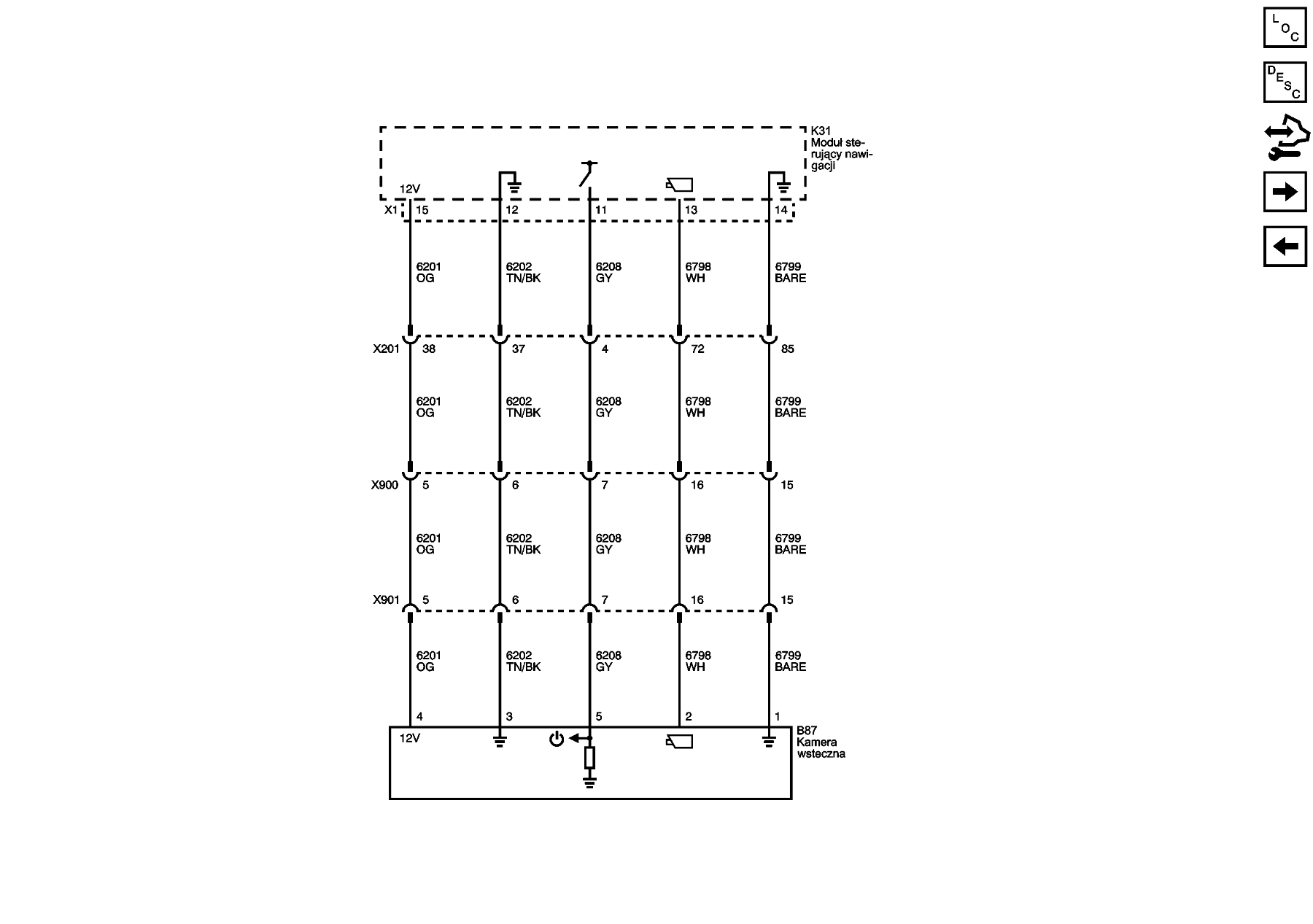

jakie kable żółte?
kabel od zasilania podpinasz do kabla na schemacie który jest pierwszy z lewej masę do kolejnego.
Najlepiej przed podłączeniem sprawdzić czy na tym kablu jest stałe napięcie 12V, a czy przypadkiem na szarym kablu nie pojawia się 12V po włączeniu wstecznego
Potem sygnał video podpinasz pod biały kabel i masę obok.
Aczkolwiek nie wiem czy kamera HD odpali na ekranie z oryginalnego radia.
Ok. Bo to co jest na zdjęciach to jest wtyczka od strony kamery.
Więc zasilenie kamery podpinam pod kabel górny z lewej strony.. ( wychodzi na to że chyba jest to zielony lub seledyn. ).
Masa od zasilenia kamery nie będzie to kolor czarny??.
A kabel zolty o którym mowa.. to jest z Jacka kamery..
I rozumiem ,że zolty idzie pod biały a czarny pod czerwony??
Oznaczysz mi które kable mam połączyć??
Jeszcze raz skąd masz żółty.
jacekz123
- Posty: 49
- Rejestracja: 30 gru 2023, o 13:03
- Imię: Jacek
- Samochód: Orlando
- Silnik: 1.8
chyba chodzi o zolty i czarny który wychodzi z kamery, w sensie sygnalowe
Według rozpiski pinów w kostce z schematu
1 kolor szaro/żółty -> kabel żółty video z kamery
ewentualnie pin 4 Biały/Niebieski -> kabel żółty video z kamery
5 kor czarny/biały-> czarny z sygnału video/masa kabel czarny z zasilania
3 kolor Zielony/Biały -> plus z zasilania kamery czerwony

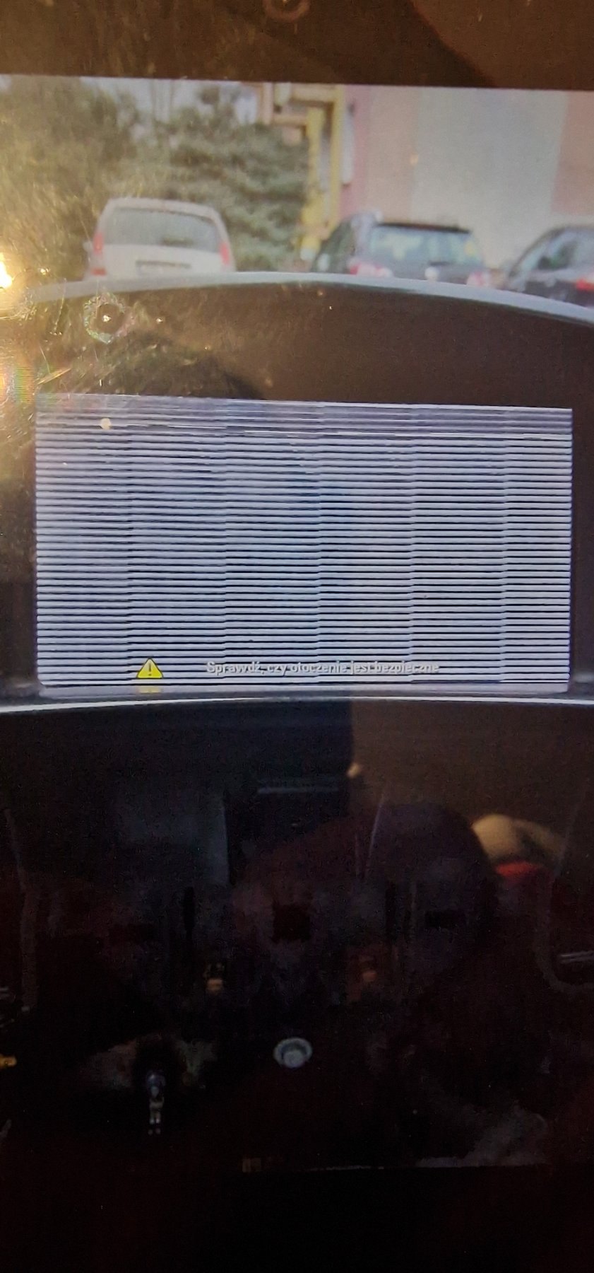

Witam.. zrobiłem według schematu.....
CZYLI
+12V PIN3
MASA / MASA SYGNALU PIN 5
PLUS Z SYGNALU KAMERY. PODPINALEM POD PINY 1 i 4.
I powiem wam,że niestety teraz wyświetla się czarny obraz.
Jest tylko info. SPRAWDZ OTOCZENIE.
CZYLI
+12V PIN3
Nie miałem na myśli że pin 1 i 4 mostkowalwm.. .
Plus sygnały z kamery sprawdzałem pojedynczo na każdym pinie 1 i 4..
no to kamera HD ma za dużo linii i nie ruszy na tym ekranie
swoja droga jak to jest kamera od chinola to pewnie jest pal (tu chyba nawet ahd) a nie ntsc (a musi byc ntsc)
