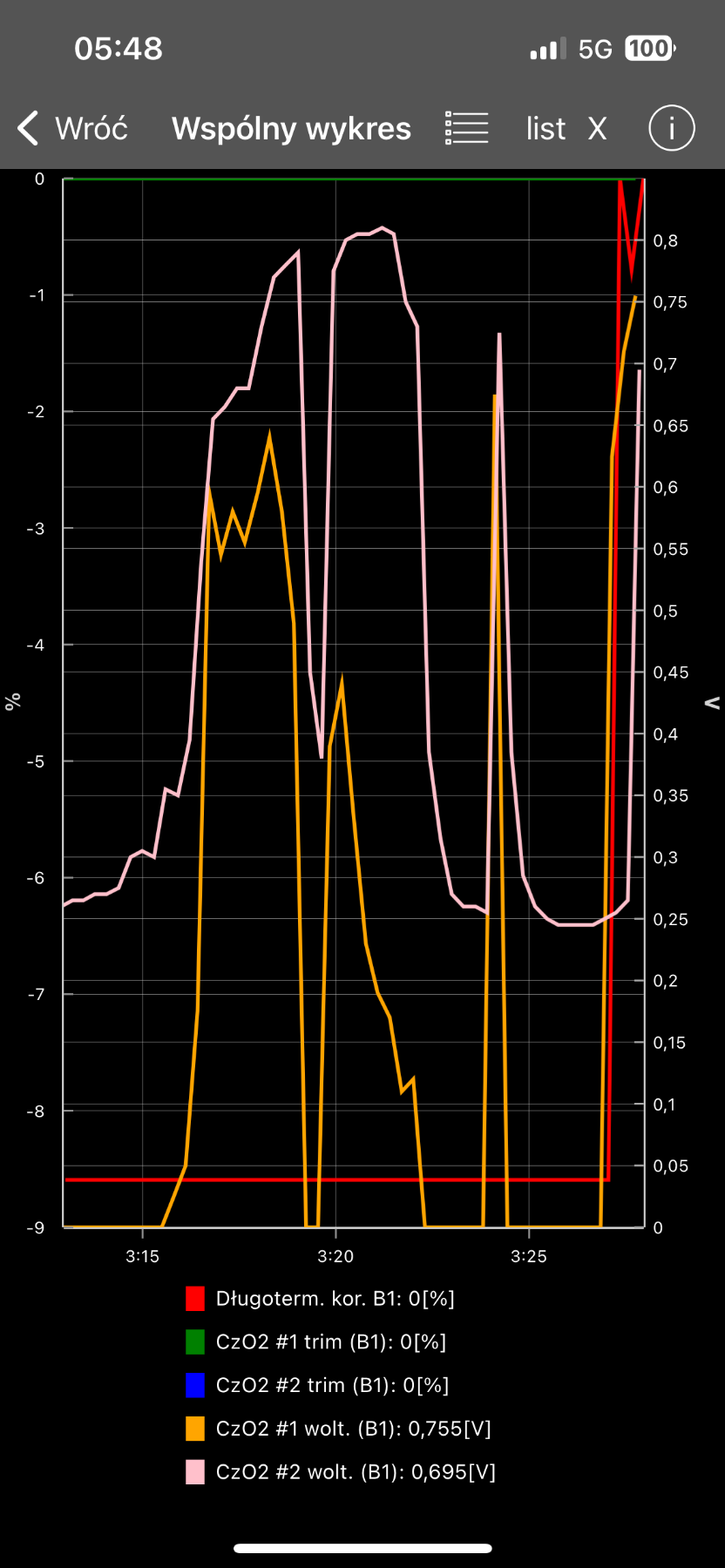

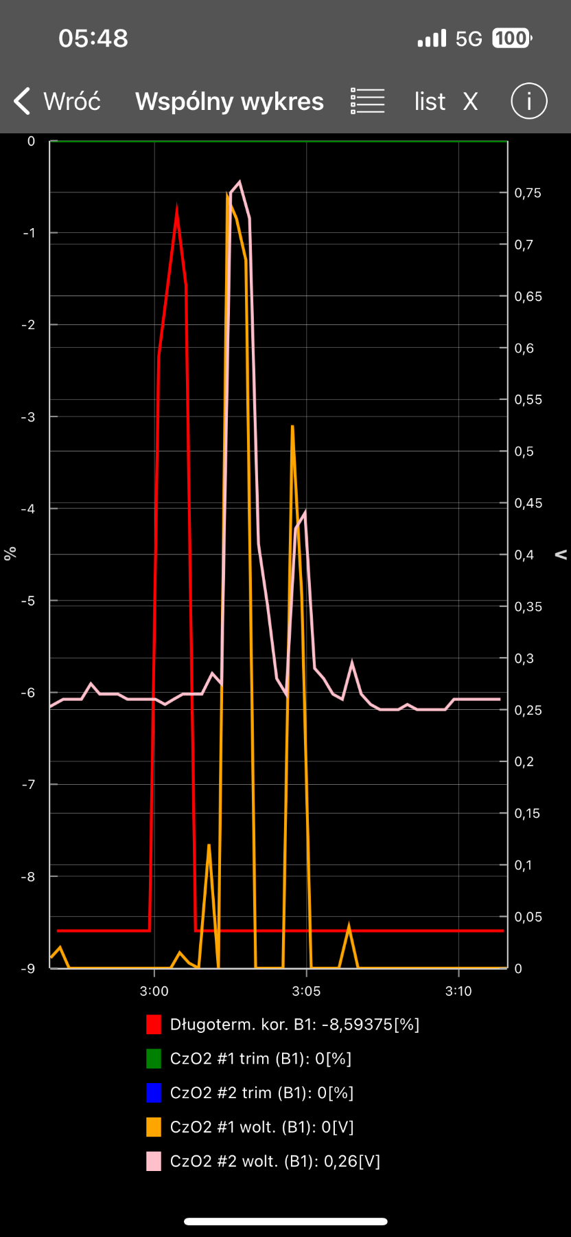

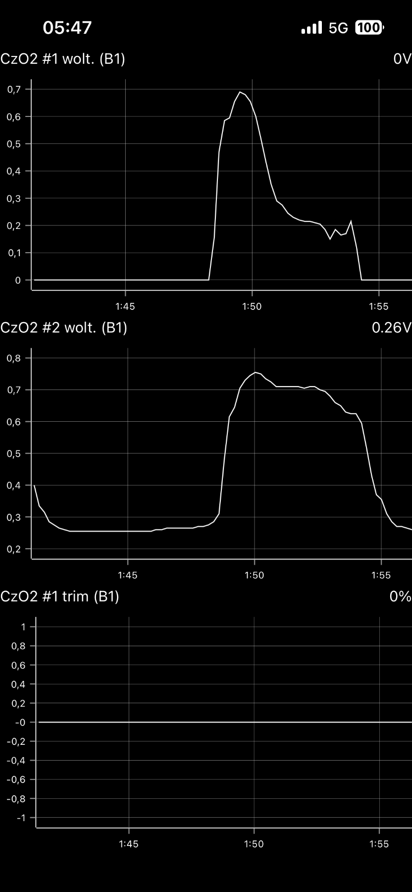

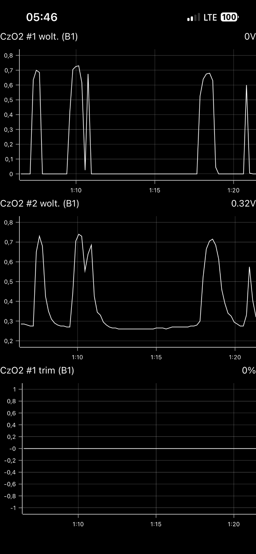

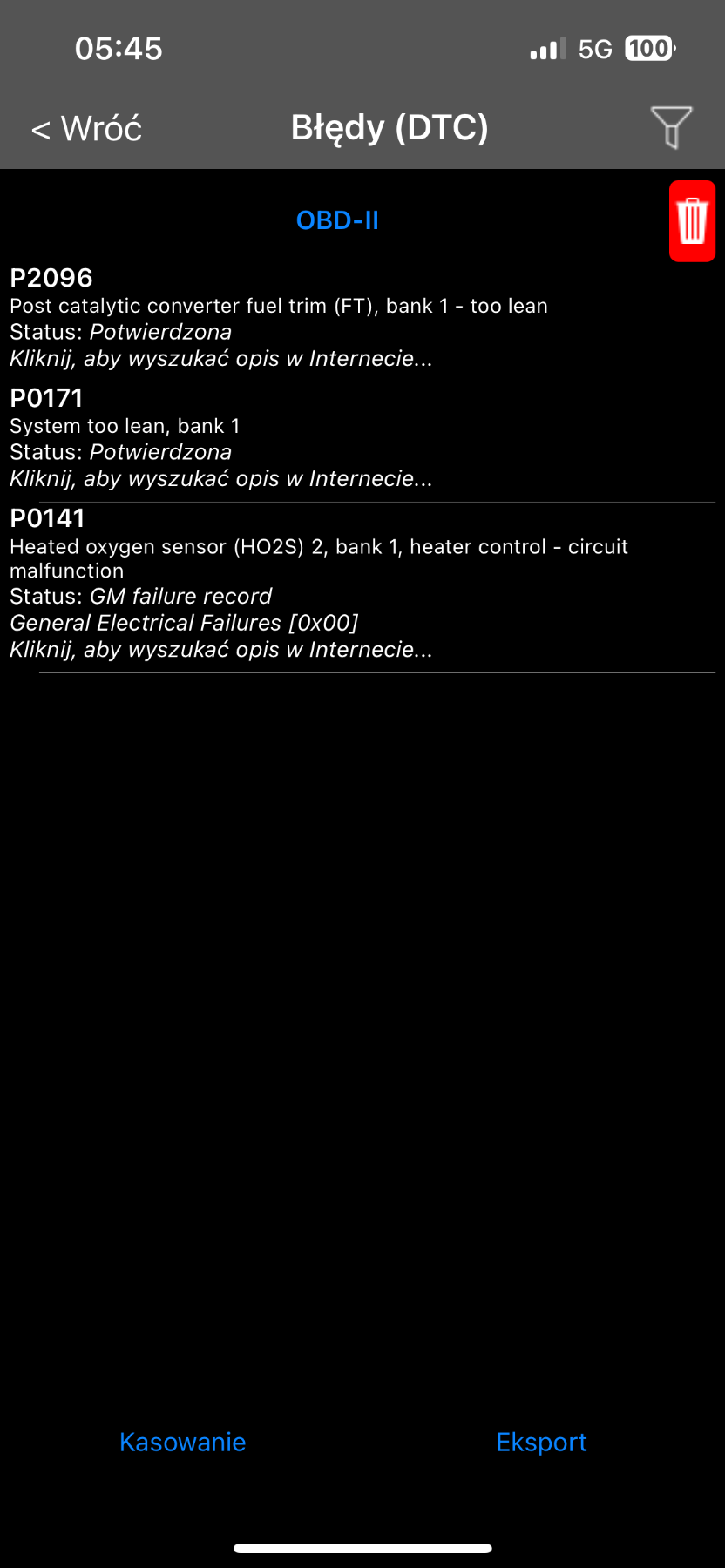

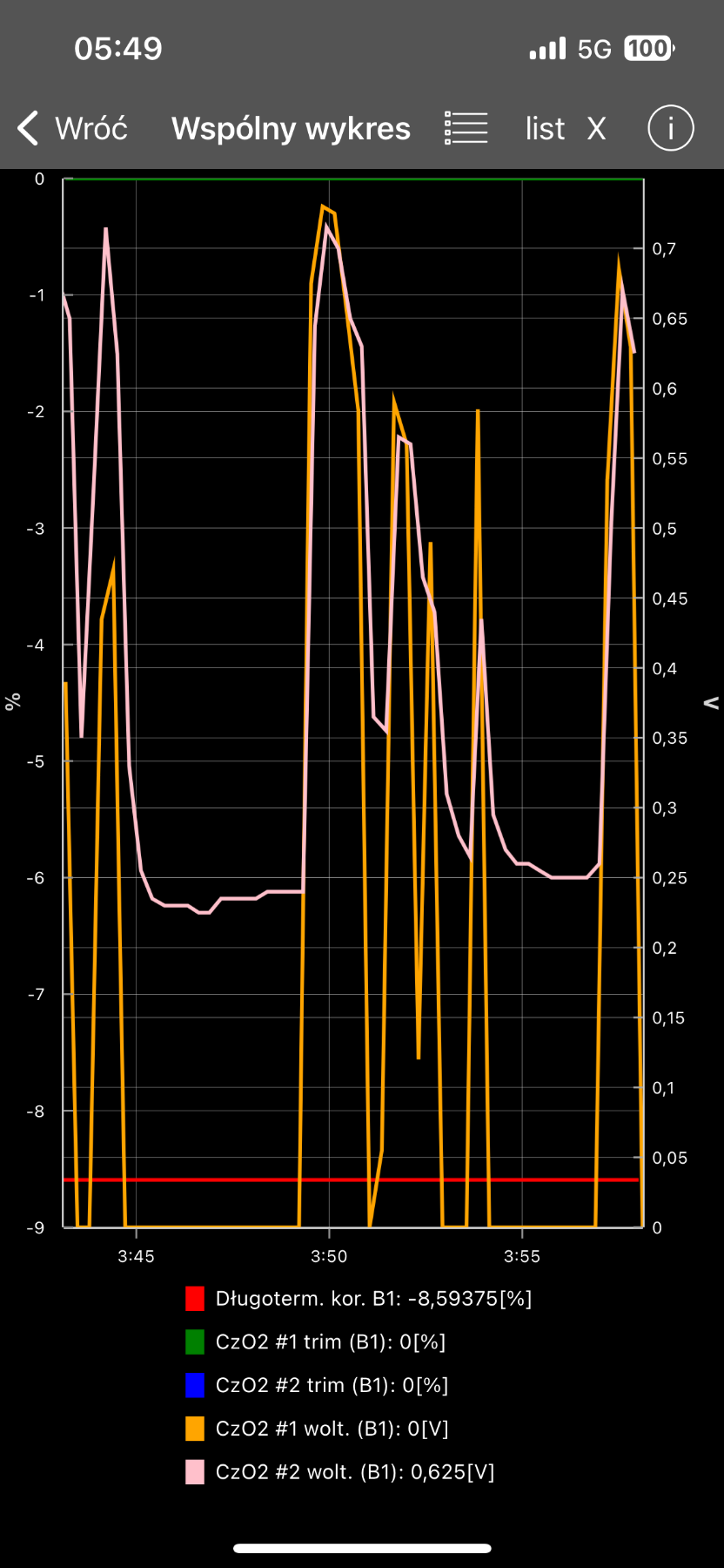

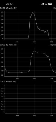

obecnie V max 80 km na h i wywala błędy:
P0138
P0171
P2096
P0141
P0138
z wydechu czuć benzynę, nie ma mocy i z wielkim trudem rozpędza się do 80 km
sondę lambda za katalizatorem już kiedyś wymieniałem - mogę wymienić jeszcze raz
znajomy mechanik (chodź specjalista od samochodów ciężarowych) sugeruje wymianę przepustnicy, bo daje za mało powietrza.
może ktoś borykał się z podobnym problemem lub ma jakiś pomysł ?
