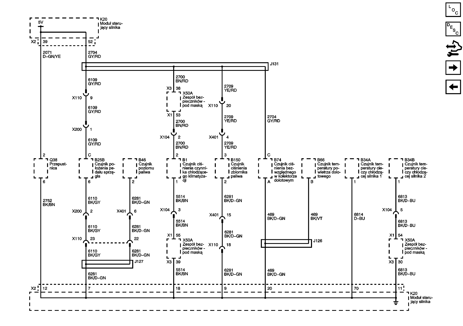

Nie rozbierałem. Po sugestii z Facebooka skontaktowałem się z 3 firmami, które zajmują się sterownikami, ale powiedzieli mi, że nie rozbiórka tego sterownika, mogą go sklonować. Zważywszy, że nie mam pewności czy to jest ten problem to takich kosztów nie chce ponosić. Myślałem, że właśnie ktoś go wpierw otworzy i mi powie czy widać tam uszkodzenia, ale póki co nie chcą tego zrobić.
Skontaktowałem się dodatkowo z jednym fachowcem od sterowników polecanym na tym forum (albo przynajmniej widziałem w pewnym wątku, że byl polecany), ale odpisał mi, cytuje:
"Nie jest to problem sterownika, wystarczy spojrzeć na schemat instalacji elektrycznej tego silnika i od razu wydać że wszystkie usterki wynikają z przeciążenia sekcji A 5v, na tej lini jest m.in. czujnik pozycji sprzęgła dlatego auto nie daje się uruchomić, a z powodu braku pozycji przepustnicy nie reaguje na gaz i dziwnie pracuje. Jedyny kod błędu jaki należy wyeliminować to P0642 a reszta zniknie automatycznie. Problemem tego błędu jest przeciążenie sekcji 5v które trzeba zlokalizować i usunąć."
Także trochę już jestem skołowany, liczyłem, że może miał ktoś już taki przypadek.
Re: Problem z odpalaniem po deszczu
Też możliwe że któryś z elementów podłączonych pod tą linie zasilania robi problemy.
Warto posprawdzać wtyczki poszczególnych modułów czy czasem w nich nie ma wilgoci.
Ewentualnie jeśli znowu pojawi się problem z odpaleniem to odpinać je pojedynczo i sprawdzać, jeśli trafi się na winowajce to błąd powinien być tylko do niego a reszta powinna dać się wykasować.
