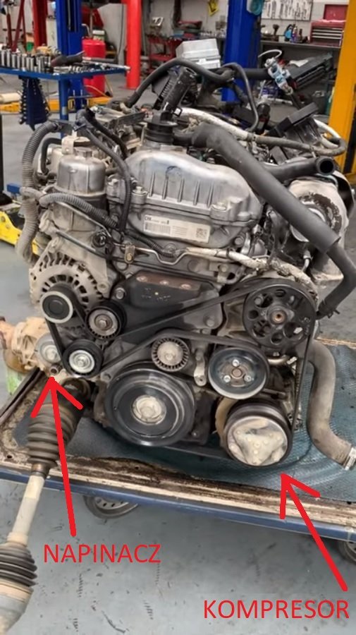

___W powyższej wersji Captivy, sprężarka jest na samym dole, pod pompą wody (patrz zdjęcie poniżej). Dla wymiany kompresora trzeba zdjąć: przednie koło po stronie pasażera, osłonę przeciwbryzgową w nadkolu i dolną osłonę silnika. Najpierw musimy poluźnić wielorowkowy pasek wielofunkcyjny (patrz post....).

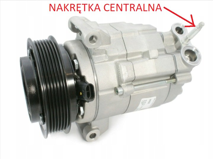

___Następnie, od góry odkręcamy jedną centralną nakrętkę mocującą sztywne przwody, dochodzący i wychodzący z kompresora (patrz zdjęcie poniżej). I właśnie do tego, przyda się druga osoba, która będzie kręcić kluczykiem od góry, a Ty od dołu (będąc pod autem) będziesz go naprowadzać, żeby nie uciekał (bodajże jakiś taki nietypowy płaski klucz 11-12).

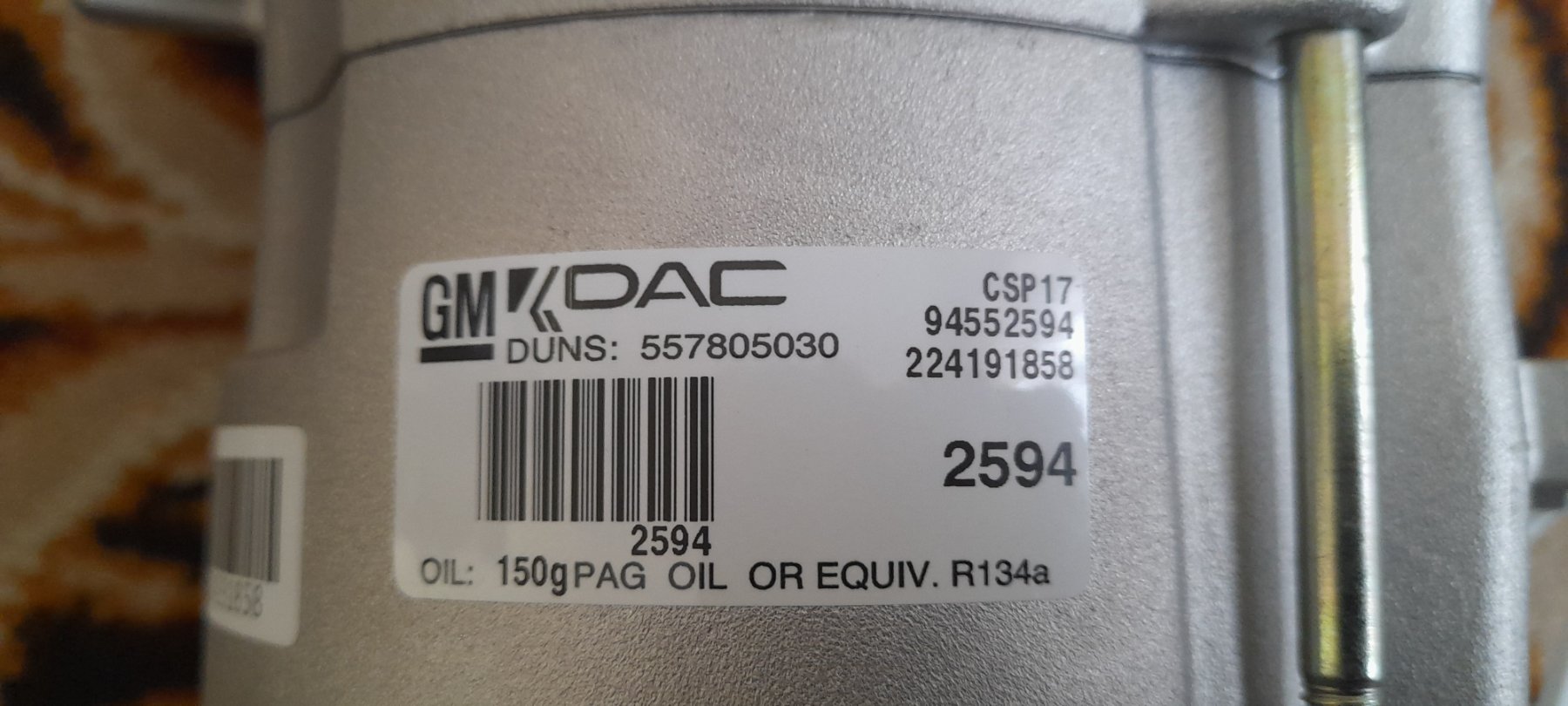

___Kompresor demontujemy od dołu auta. Odkręcamy trzy długie śruby mocujące. Dwie bodajże wyciągamy osobno, a trzecią wyciągamy razem ze sprężarką. Jedną z nich odkręcałem chyba od góry, a pozostałe od dołu. I to wszystko. Manewrujemy sprężarką w dół, obracamy i nakierowujemy ją ku dołowi i mamy ją na zewnątrz. Łatwo nie będzie, ale dacie radę. Numery OE kompresora, między innymi 94552594 i 557805030 (patrz zdjęcie poniżej). Warto upewnić się u dostawcy, czy sprężarka jest zalana odpowiednią ilością oleju. Powinna być zalana fabrycznie, ale licho nie śpi. W razie czego, instrukcje zalewania można znaleźć na YT.
