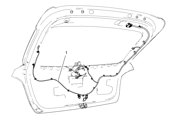

Pytanie do Was... Jak trudne technicznie jest "przełożenie" kompletnej klapy bagażnika (bez lakierowania)? Chciałbym kupić klapę z demontażu "rozbitka" i po prostu przełożyć. Demontował ktoś może klapę w tym modelu? Dużo z tym roboty? Mam wersję bez kamery.
Może jest jakaś instrukcja demontażu (od czego zacząć, gdzie wejść w podsufitkę, etc.)? Chętnie bym poświęcił samodzielnie te 2-3h i założył sobie nową klapę (są dostępne).
Re: Wymiana klapy w CRUZE J308 (kombi) - robił to ktoś?
Jak zdejmiesz górny plastik, jest na zatrzaski, to będziesz miał ładny dostęp do śrub i złącza głównego klapy.

Dzięki. Wiem, że te plastiki łatwo uszkodzić - przerabiałem to, gdy miałem jeszcze nadzieję, na "wyklepanie" uszkodzonej klapy - musiałem potem pospawać plastiki na słupkach klapy, bo pękały przy próbie odchylenia (trzeba wiedzieć, pod jakim kątem je wyciągać).
Przy okazji, będę demontował całość, łącznie z listwą ze światłem STOP. Rozumiem, że to będzie wymagało odsłonięcia podsufitki i być może - zdjęcia plastików już w kabinie?

Udało się kupić niedrogo kompletną klapę. Pan handlarz był na tyle uprzejmy, że sam przywiózł towar (podjechał 350km) i zamontował - wymagało to dodatkowo przełożenia mojej wiązki oraz listwy z przyciskiem, ale po godzinie klapa była już na swoim miejscu. Światła z mojej klapy poszły na wymianę, a całość zamknęła się kosztem... 2500 zł. Bez klepania, szpachlowania, malowania, etc.
