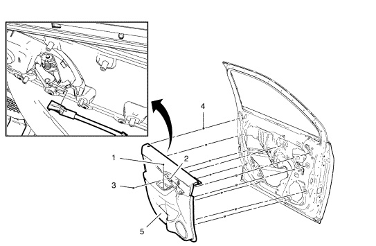

do orlando nie ma, ale jest filmik do cruze
myslę, ze to pomoże i także ten szkic.
tapicerka orlando.jpg (57.14 KiB) Przejrzano 18258 razy
Pamiętaj, ze przy temperaturze 0 stopni, plastiki tracą elastyczność, w tym spinki.
Koszt spinki to około 3-5 zł.

Wymieniłem głośniki na Pioneer TSA-172CI ,sorki nie robiłem fotek w trakcie roboty (nocna walka,tylko wtedy mam czas). Tapicerka trzyma się na 2 wkrętach jeden jest przy klamce do otwierania drzwi (pod plastikowym dekielkiem ),a drugi obok guzików sterowania szybami schowany pod gumą. Potem odgiąłem górę tapicerki i pociągnąłem do siebie bardzo ładnie puściły wszystkie spinki (strat zero) :)

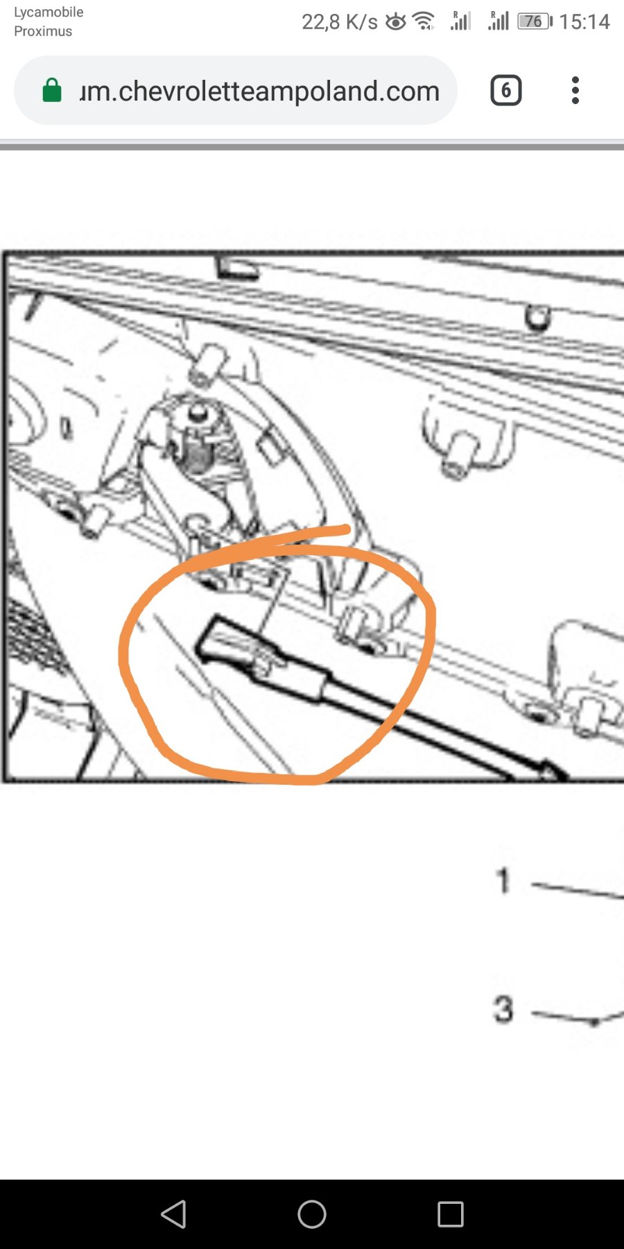

Gdzie mogę znajsc ta spinke zabezpieczenia linki od klami?? Szukałem w Googlach ale nie mogę tego znajsc pomoże ktoś?
Re: Demontaż tapicerki drzwi
Tylko dostępna z całą linką (wiem, bo 2 takie połamałem)
Ściśnij na 2 trytytki.
