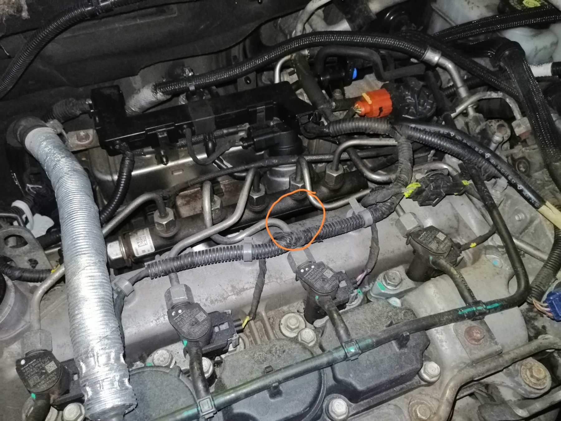

Witam wszystkich. Mam nieszczelność w kolektorze ssącym ty gdzie wchodzi cięgno gruszki do sterowania klapkami kolektora. Czy da się go uszczelnić od góry bez ściągania kolektora? Może ktoś już to robił i naprowadzi mnie jak się do tego zabrać. Czy wokół ścięgna jest jakiś oring uszczelniający?

Aby dojść do gruszki musisz wymontować chłodnicę EGR. Może ten film pomoże.

A wie ktoś jak jest uszczelniony kolektor na ośce pomiędzy kanałami? Problem w tym że przy próbie szczelności ciśnienie ucieka wokół cięgna gruszki

Lub czy da się ściągnąć gruszkę bez ściągania chodniczki egr?
