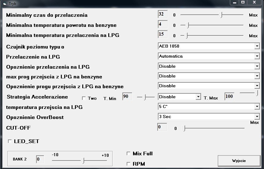

W programie jest następujący zapis:
"jeżeli w programie było ustawione automatyczne wyłączanie pracy pompy benzynowej w czasie gdy
silnik pracował na LPG, aby chronić samą pompę, wyłącz ten automat
przez cały czas trwania operacji automatycznej kalibracji"
Nie wiem czy robić automatyczną kalibrację skoro jak na razie wszystko działa, ale chciałbym wiedzieć gdzie jest to ustawienie dla pompy i jak to ustawić. Wrzucę kilka screenów i proszę o odpowiedź co ewentualnie zmienić w programie. Z góry dzięki za odpowiedź

Ogólnie nie miałem nigdy styczności z tą instalacja i znalezienie jakiś konkretnych informacji też nie jest najłatwiejsze.
Udało mi się pobrać angielską instrukcję do programu i znalazłem fragment o który pytałeś, jednak zastanawia mnie jedna rzecz.
Na schematach też nie widze dedykowanego obwodu pod sterowanie pompą paliwa.
Wydaje mi się że instrukcja jest tłumaczona na pałę z innego języka przez co takie kwiatki mogą wychodzić.
Najlepiej by było sprawdzić czy rzeczywiście w samochodzie masz zrobione odcięcie pompy.
Czyli wygląda jakby chodziło o jakieś urządzenia, układ wyłączający pompę paliwa podczas pracy silnika na LPG, to co niektórzy użytkownicy właśnie dokładają sami.if the program was preset to automatically exclude the functioning of the petrol pump while
the engine was running on LPG, to protect the pump itself, exclude this automatic device for
the entire duration of the automatic calibrating operation.

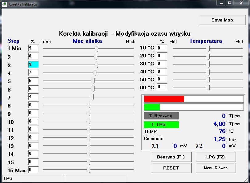

andix pisze: 20 maja 2024, o 15:37 Nie wiem czy robić automatyczną kalibrację skoro jak na razie wszystko działa, ale chciałbym wiedzieć gdzie jest to ustawienie dla pompy i jak to ustawić. Wrzucę kilka screenów i proszę o odpowiedź co ewentualnie zmienić w programie. Z góry dzięki za odpowiedź
W jakim celu w ogóle się za to zabierasz? Czy masz świadomość, że automatyczna kalibracja kasuje mapy, które masz tam ustawione?
Jeśli chcesz mieć pewność, że ustawienia są prawidłowe to odpal ten program i sprawdź czasy wtrysku benzyny gdy auto pracuje na benzynie, a później włącz lpg i czas wtrysku benzyny musi mieć podobne wartości. Możesz również porównać wskazania sond lambda na benzynie i na gazie.

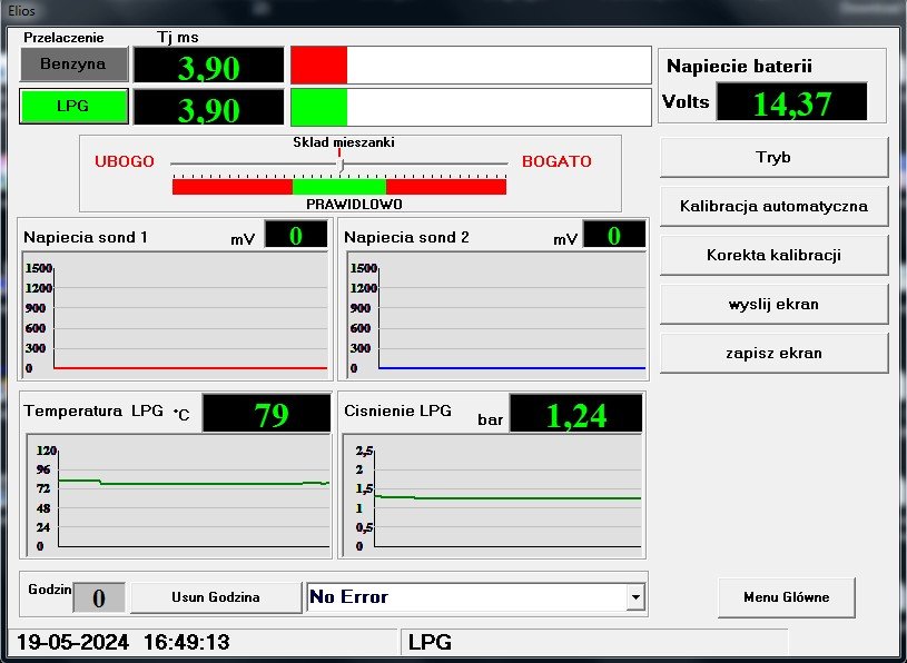

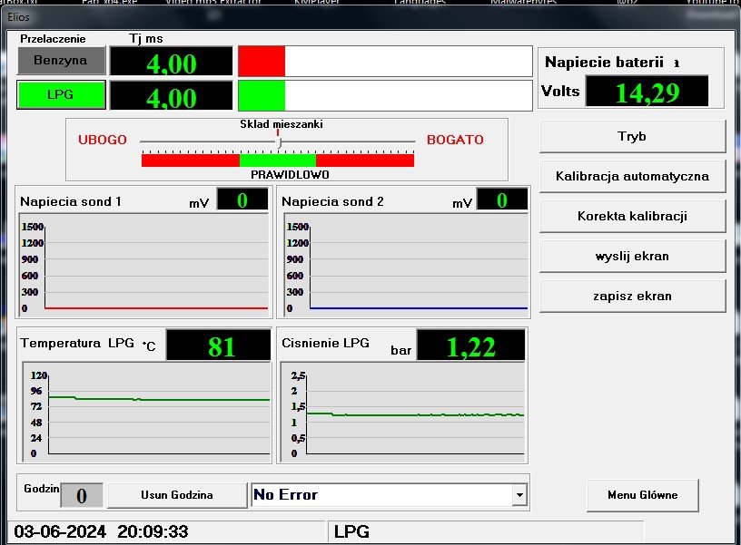

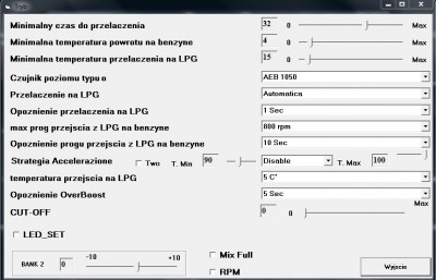

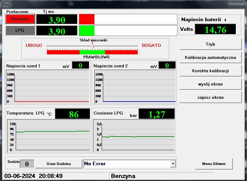

A więc skasowane mapy były już wcześniej, zrobiłem ponownie autokalibrację. Przejechałem 20 km na benzynie i ta sama trasa na lpg. Gdy hamuję w silnikiem miga czerwona dioda od benzyny, gdy dojeżdżam na luzie jedzie na lpg. Nie zmieniałem ustawienie cut off jest na 0,czy wskazana jest zmiana?
Wrzucam screeny po autokalibracji na benzynie i lpg.
