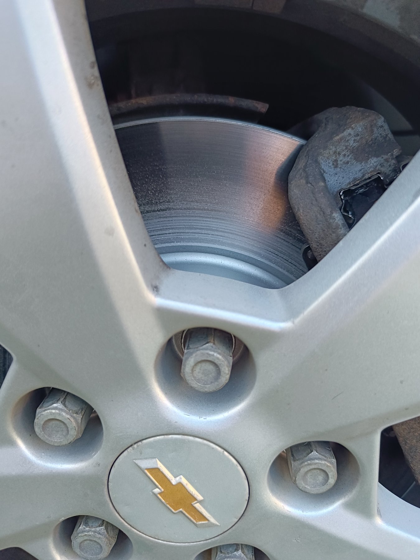

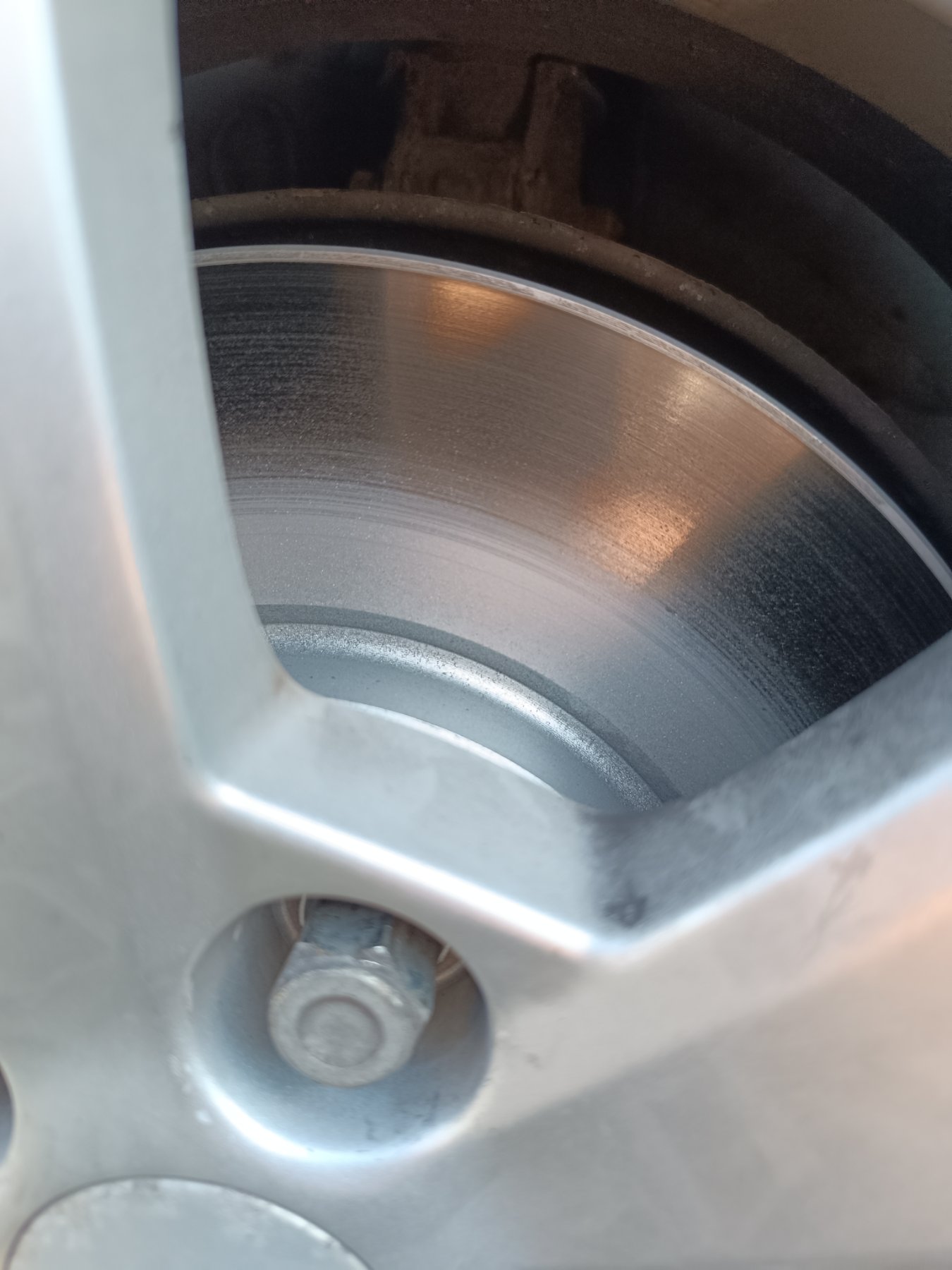

Witajcie,
po wymianie przednich tarcz hamulcowych wraz z klockami (komplet Textar), zauważyłem niepokojący objaw. Klocki nie pracują całą powierzchnią po tarczy, czym bliżej środka tarczy, tym gorzej. Jarzma zostały oczyszczone z rdzy, prowadnice nasmarowane, wszystko chodzi gładko. Przejechałem dopiero około 100km, jednak myślę że klocki powinny już pracować całą powierzchnią.
Ma ktoś pomysł co może być nie tak?

Re: Nierównomierne zużycie tarcz hamulcowych po wymianie
Wymieniałem sam.zzzz pisze: 31 maja 2024, o 19:06 Sam wymieniałeś? Jeśli gdzieś w warsztacie to jedź niech to sprawdzą.
Prowadnice nasmarowane, chodzą bez oporów.
Przewody mogą mieć na to wpływ?
Bzdury piszecie. Po zewnętrzej droga którą leci tarcza względem klocka jest większa niż wewnątrz i to widać na niej, a 100km to za mało żeby "wyszklić" tarcze równomiernie. A przecież tarcza z pudełka nie jest gładka tylko porowata. Po2, tarcza po zew. zawsze jest bardziej zużyta niż wew. po dużym przebiegu.
