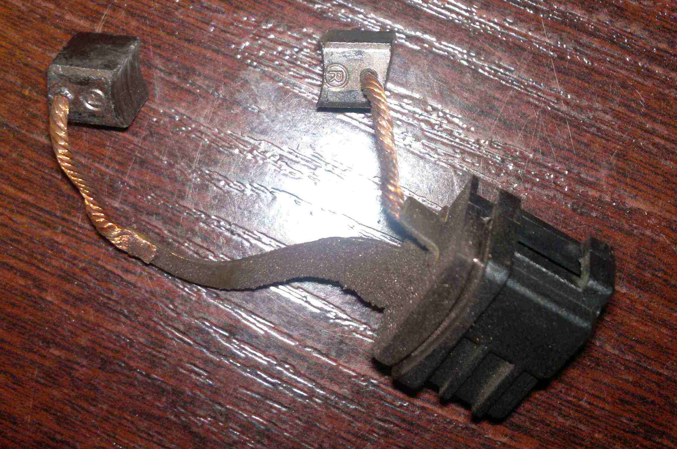

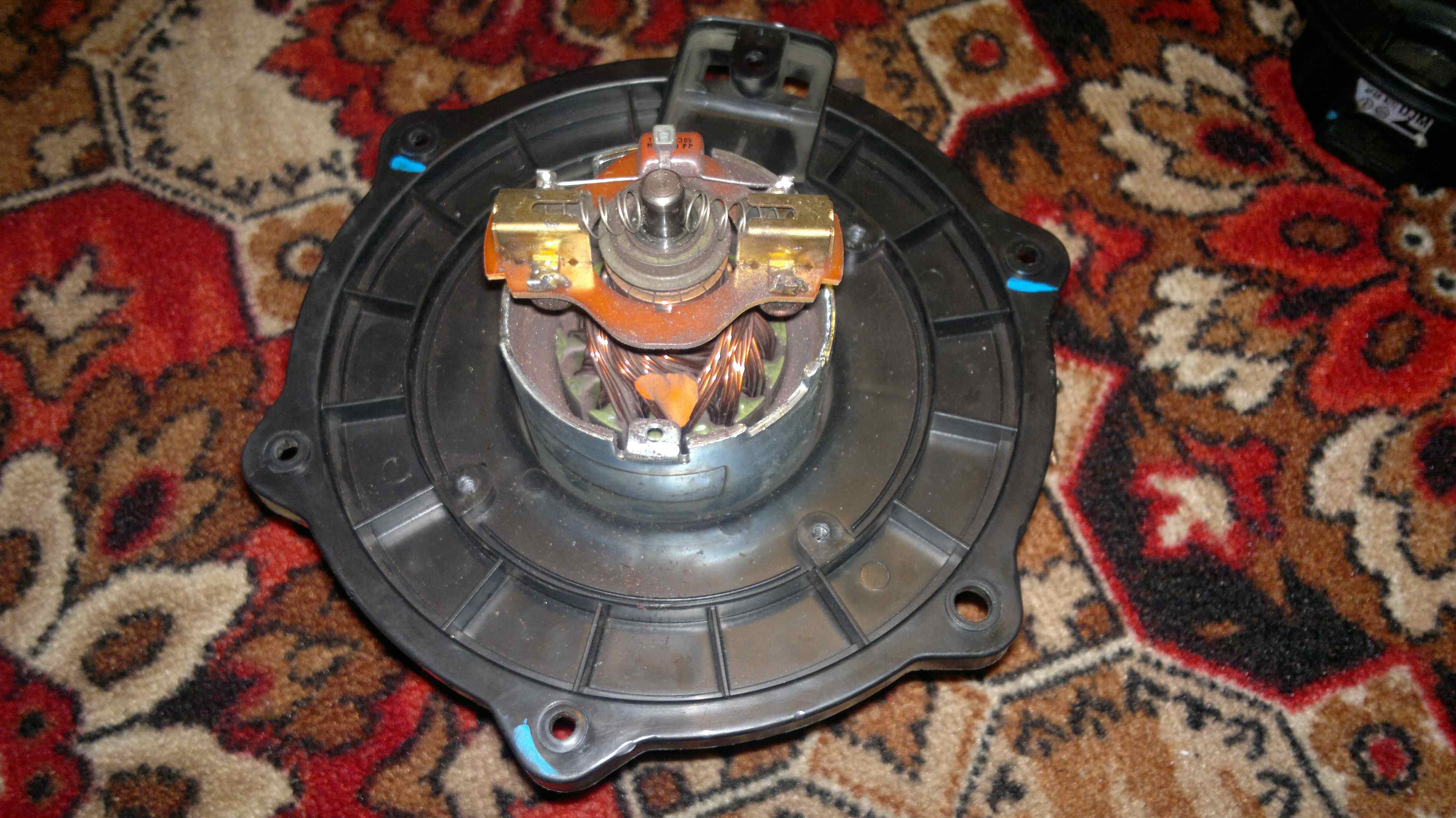

Wyciągnięty i rozebrany silnik:
Wyjęte szczotki:
Wymiary, zakładając, że znaczek R jest ustawiony do góry:
- wysokość: 9mm
- szerokość (pozostała długość szczotek): niecałe 8mm i niecałe 10mm (jedna zużyła się nieco bardziej)
- głębokość: 8mm
