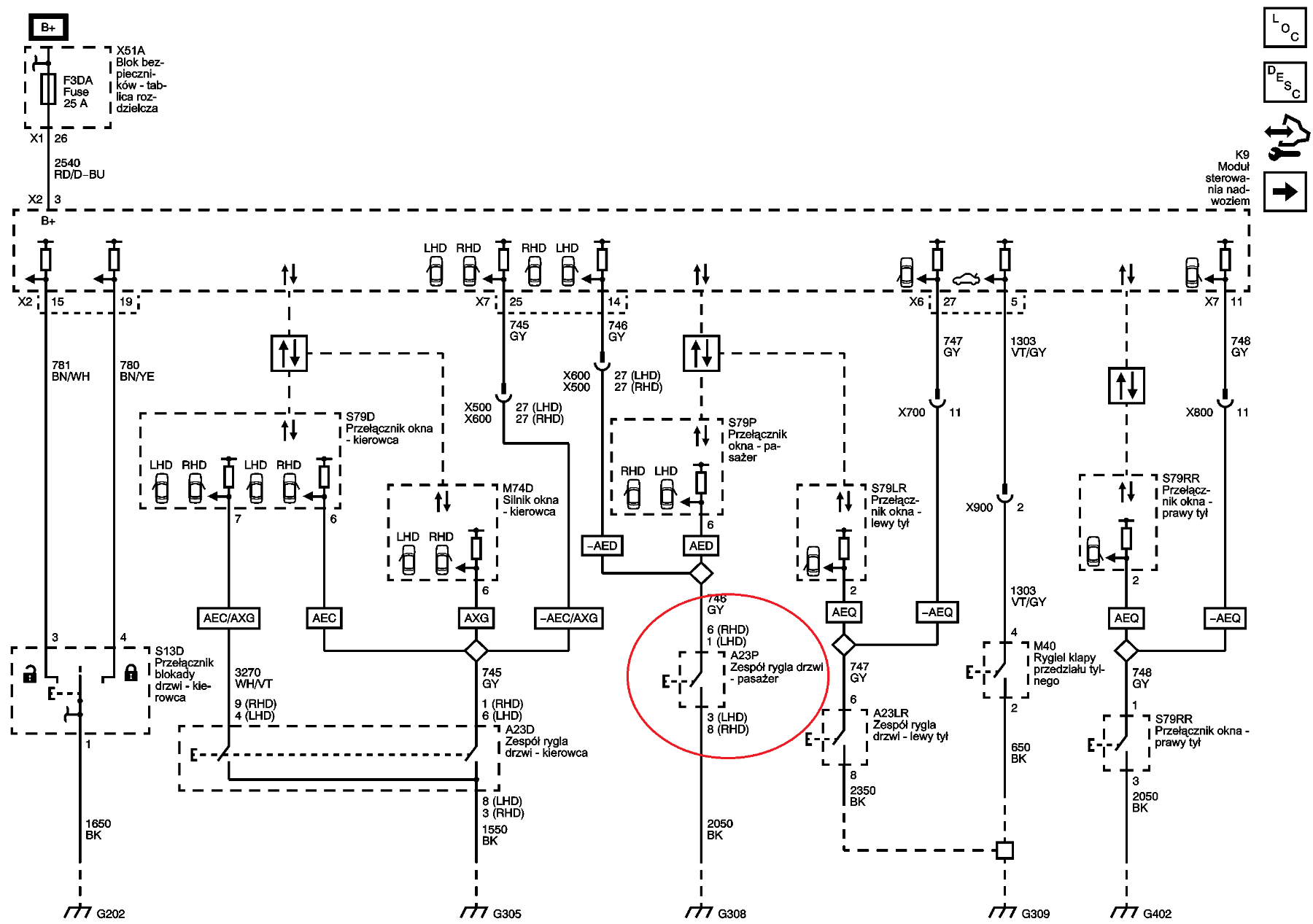

Mam problem z pokazywaniem błędu otwartych drzwi przednich pasazera - w mom3ncie gdy są one zamkniete. Dzieje się tak tylko wtedy gdy dam głośno muzyke - a dopiero co założyłem chwile temu nowe nagłośnienie. Robiła mi to firma tym sie zajmujaca. Przed montazem nigdy taki problrm nie wystapil. Zanim do nich zadzwonie - jakie macie przemyslenia z tym zwiazane?

Tak - dodatkowo zamontowali zwrotnice przy wiązce która bezpośrednio wchodzi w gumowy przewód dzielący wneke drzwi z srodkiem auta.
Re: Błąd Otwarcia Drzwi
No to możliwe że złącze drzwi jest źle zapięte albo któryś przewód został uszkodzony przy montażu.
Zlacze drzwi? Gdzie sie znajduje? Bo chyba nie masz na mysli wtyczki ktora idzie do boczka?
Jak w ogole dziala czujnik przedni pasazera? Tylnie drzwi musza miec podpiete boczki - inaczej ciagle pokazuje ze sa drzwi otwarte. A przednie?
To raczej nie byli specjaliści, chyba że wymianiali wszystkie kable.Owadus55 pisze: 9 lip 2024, o 09:22 Tak - dodatkowo zamontowali zwrotnice przy wiązce która bezpośrednio wchodzi w gumowy przewód dzielący wneke drzwi z srodkiem auta.
Zwrotnice montuje się w samochodzie, a nie w drzwiach. Chyba że wymieniasz cała instalacje nagłośnienia na grubsza.
Ja bym jechał z reklamacja
