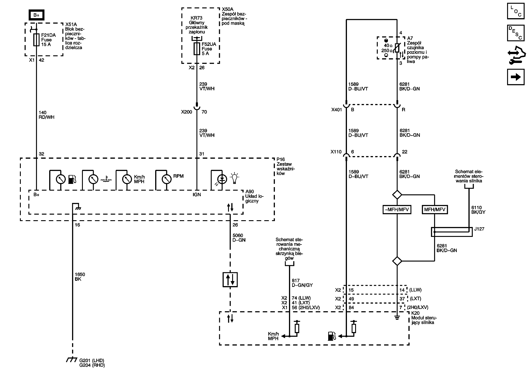

Witam mam problem z obrotomierzem. Odpalam auto, a tu się okazję że obrotomierz pokazuje 0 jak dodawałem gazu to wskazówka reagowała tak jak dodawałem gazu. przejechałem jakieś 20 km i po którymś odpaleniu wszystko wróciło do normy. Już mi się to kilka razy zdarzyło macie jakieś pomysły co to może być i jak to naprawić .

Podłącz nawet zwykłego ELEM-a i zobacz czy w sterowniki silnika widać prawidłowo wszystkie parametry bo do licznika idą one szyną danych więc jeśli ECM będzie wdział je prawidłowo to najprawdopodobniej licznik jest felerny.
Pamiętam że przy wymianie licznika trzeba wpisać w nim numer VIN samochodu żeby pokazywał przebieg.

Dzięki kolego przyda się schemacik coś mi się właśnie wydaje że to wina licznika ale sprawdzę. Pamiętasz jakim programem mogę wpisać ten vin i w której opcji- zakładce w danym programie ?

Na pewno dedykowanym GDS2 ale to musiał byś mieć interfejs VX-DIAG albo MDI.
Możesz też spróbować Op-Com-em i programem od Fantomel, wchodząc przez Opla z podobnym licznikiem.
Można też przerzucić EEPROM bądź sam jego wsad z licznika.

w sumie mam interface op-com. jak to nie pomoże to może szczytem ten eeprom i wgram do nowego jak będzie taka możliwość
Re: Problem z obrotomierzem
Tylko Op-Com-a musisz mieć na oryginalnym PIC bo inaczej przy próbie zmiany FW ci go ubije.
tylko sczytanie, inne opcje nie zadziałająandrzejo4 pisze: 10 sie 2024, o 11:39 w sumie mam interface op-com. jak to nie pomoże to może szczytem ten eeprom i wgram do nowego jak będzie taka możliwość

Jesteś pewien że GDSem można zmienić vin w liczniku? Troszkę się bawiłem GDS2 ale jakoś nie widziałem możliwości zmiany vin gdziekolwiek.bubu1769 pisze: 10 sie 2024, o 11:35 Na pewno dedykowanym GDS2 ale to musiał byś mieć interfejs VX-DIAG albo MDI.
nie zrobisz zmiany przez GDS, ale na pewno VXDIAG i innym oprogramowaniem
