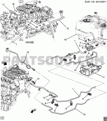

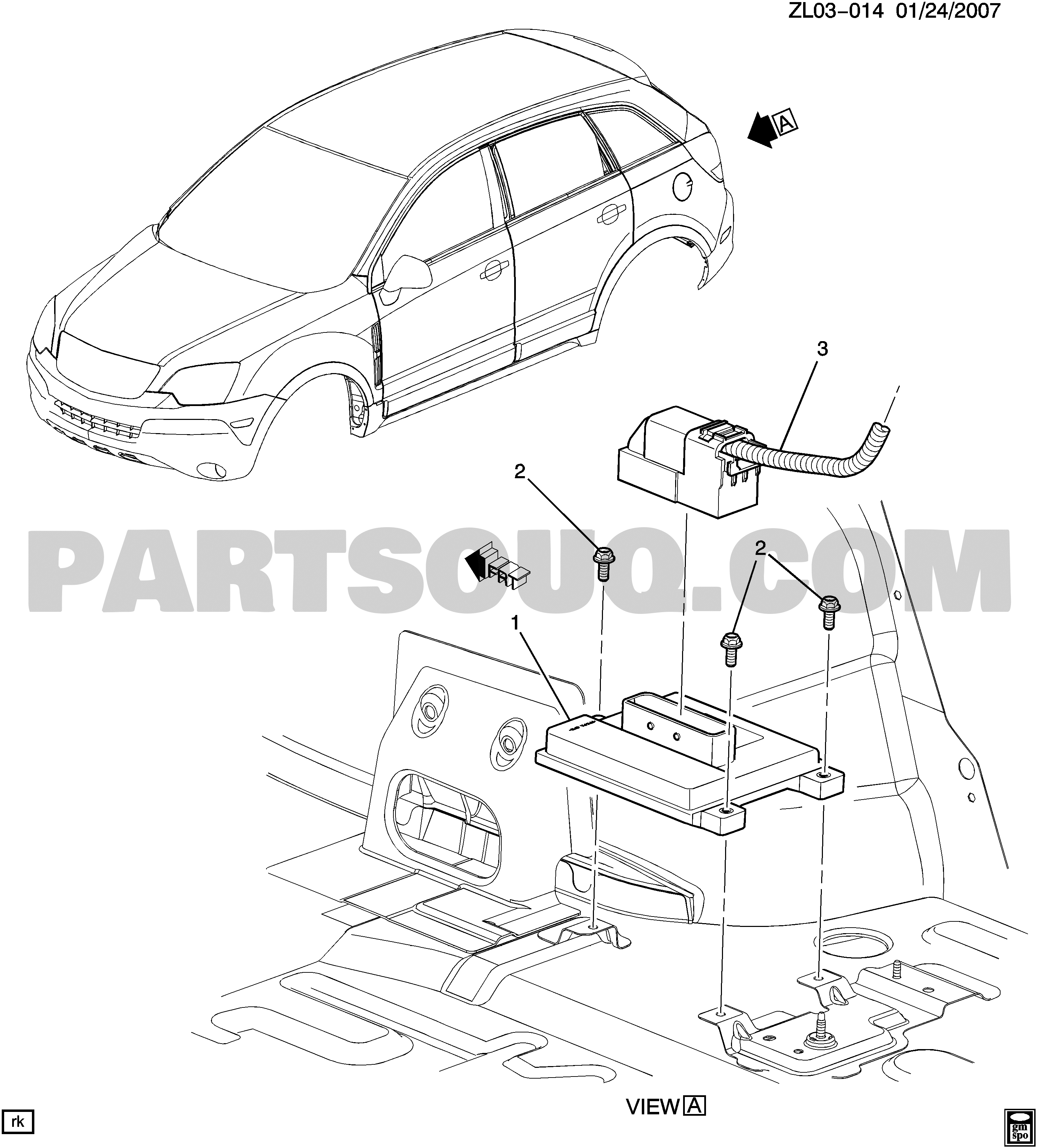

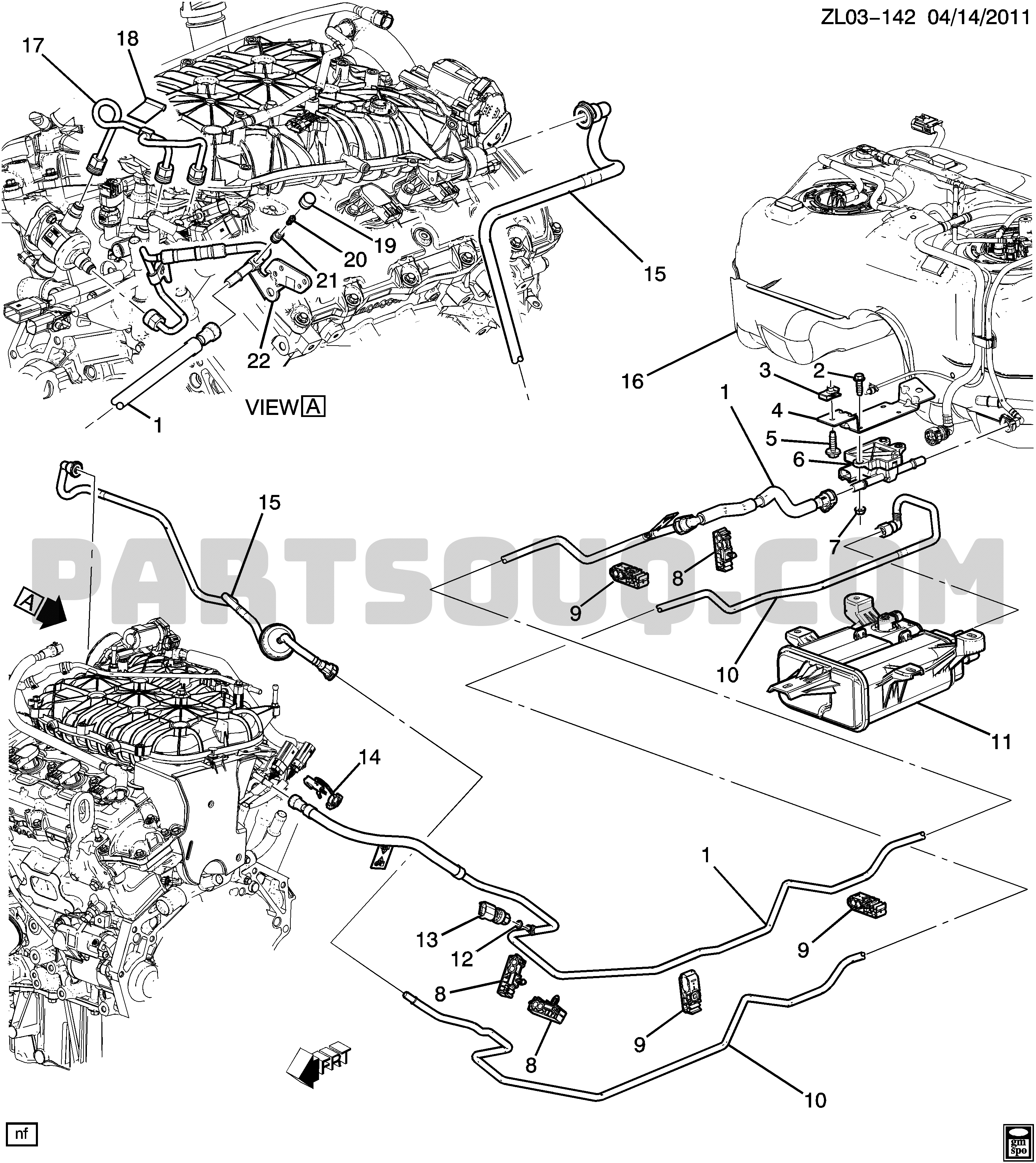

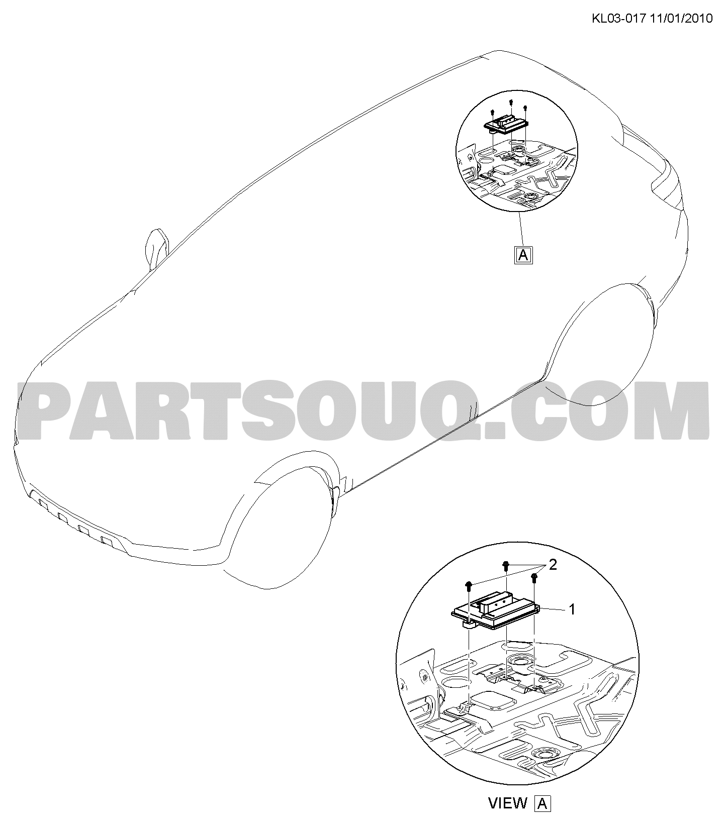

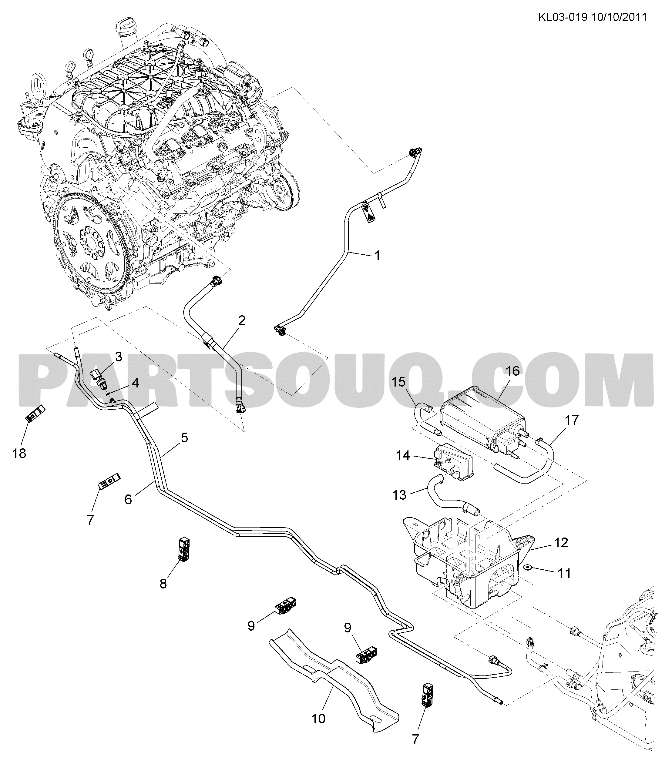

Re: Witam, za duże Ciśnienie paliwa Captiva 3.0 V6 LF1
Źle się wyraziłem.
Chodziło o sprawdzenie ciśnienia paliwa zasilającego pompę wysokiego ciśnienia na głowicy.
W tym samochodzie za ciśnienie paliwa jakie wytwarza pompa w zbiorniku odpowiada sterownik znajdujący się w bagażniku.
On na podstawie ciśnienia odczytywanego z czujnika,
który znajduje się albo na przewodach paliwowych (pozycja 3)
albo przy samym zbiorniku (pozycja 6)
reguluje pracą pompy
Regulator w samym zespole pompy pełni role zabezpieczenia.
Jeśli podasz numer VIN będę w stanie bliżej określić gdzie co powinno się znajdować.

Dziękuję strasznie za rysunki 😉
Według tego co pokazuje po numerze VIN to czujnik u ciebie powinien się znajdować na przewodach paliwowych w okolicy komory silnika, ten pod numerem 3.

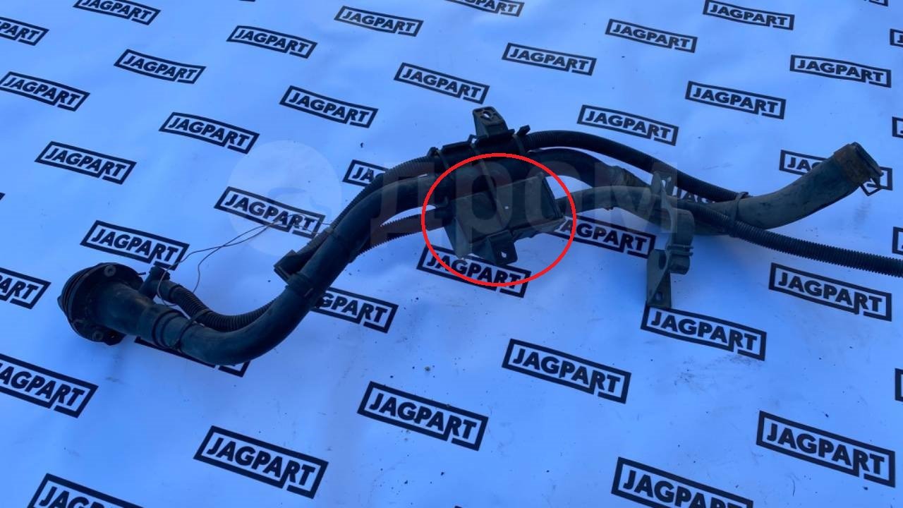

Super, śliczne dzięki to jeszcze może dopytam... nie wiem czy to połączone jedno z drugim ale nie mam możliwości zalać baku do pełna. Przy 1/2 strzela pistolet i koniec. Czujnik par sprawdzony przy komorze za przepustnicą a przy wlewie nie bardzo coś idzie zrobić/zobaczyć wszystko zgrzane
Trzeba by zdjąć nadkole i zobaczyć czy czy przewody między zbiornikiem a wlewem nie są załamane.
Na przewodzie odpowietrzającym jest jeszcze jakaś puszka, nie wiem jaką funkcje ona pełni, warto sprawdzić czy jest drożna.
Była montowana instalacja LPG, jeśli tak to gdzie jest umiejscowiony wlew?
Czujnik ciśnienia paliwa ma numer 13500745.

Ściągałem nadkole na bank nie jest nic załamane. Widziałem te puszkę faktycznie, sciskając ją pracowała więc niby nie jest zapowietrzona. Nie sciagnąłem tego przewodu właśnie gdyż wszystko jest zgrzane. Pewno od strony baku ale to już trzeba go ściągnąć widzę ...
