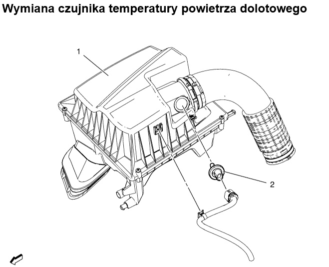

Panowie
Cruze 1.6 113km 83kW
Sprawdzałem i na rurze dolotu nie mam MAF tylko Czujnik powietrza dolotowego :
Czy Cruze 1.6 posiada MAF?
czujnik MAF Cruze 1.6.jpg (84.51 KiB) Przejrzano 1299 razy

Maro. Wydaje mi się że masz u siebie MAP a nie MAF, a jego szukałbym za przepustnicą. Na wejściu ten czujnik to raczej tylko temperatury powietrza dolotowego.

Re: Cruze 1.6 czy posiada MAF?
Post autor: maro »
Tak, to map. Sprawdzilem
