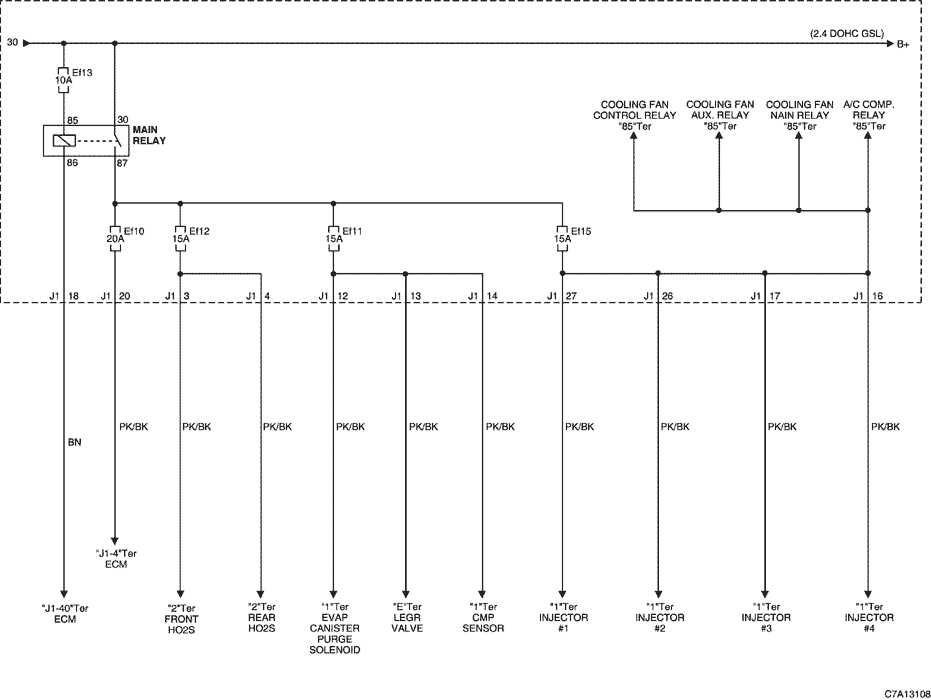

Witam jestem posiadaczem Captivy 2.4 mam pytanie. Jaki jest pobór prądu na postoju i po jakim czasie spada? Zauważyłem u siebie że po weekendzie auto nie chce odpalać. Spadek prądu mam 0.17 A nie wiem czy to ok? Po wyjęciu bezpiecznika f15 spada na 0.04. Akumulator mam 7 miesięcy z varty. Alternator dałem do sprawdzenia jest ok ale zauważyłem też że jak odepnę przewody z wtyczki alternatora to też spada do 0.04( kabel prądowy zostaję podłączony.). Jeszcze jak jedna wtyczkę komputera odłączę to też spada na 0.04. Może ktoś cos podpowie czemu nie chce odpalać po weekendzie?

0,17A to za dużo, musisz sprawdzić co masz wpięte pod ten bezpiecznik F15

Klimę odłączyłem, wentylatory też wtryski, sondy , praktycznie wszytko co ma wtyczki było odłączone tylko spada jak odłączę wtyczkę z tymi 2 kabelkami przy alternatorze albo wyciągnę ten bezpiecznik f15. No i jeszcze jak z komputera odłączę ta większą wtyczkę to też spada.

Według schematów ten bezpiecznik powinien być zasilany z przekaźnika sterowanego z ECM, to by się zgadzało z tym czemu po odłączeniu sterownika pobór znika.
Tylko pytanie czemu ECM by podawał zasilanie na ten przekaźnik. .
Niestety ale w TIS-ie nie mam schematów do C100 2.4 benzyna, taki silnik pokazuje tylko w C140.

Może być tak że ECM padł?
Bo ten komputer trochę drogoi. Jeszcze wymyśliłem tak że może jakiś wylaczniknna przekazniku zrobie żeby wyłączał ten alternator na postoju ale nie wiem czy to dobry pomysł?
Re: Pobór prądu na postoju Captiva 2.4
zamień główny przekaźnik z innym
