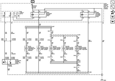

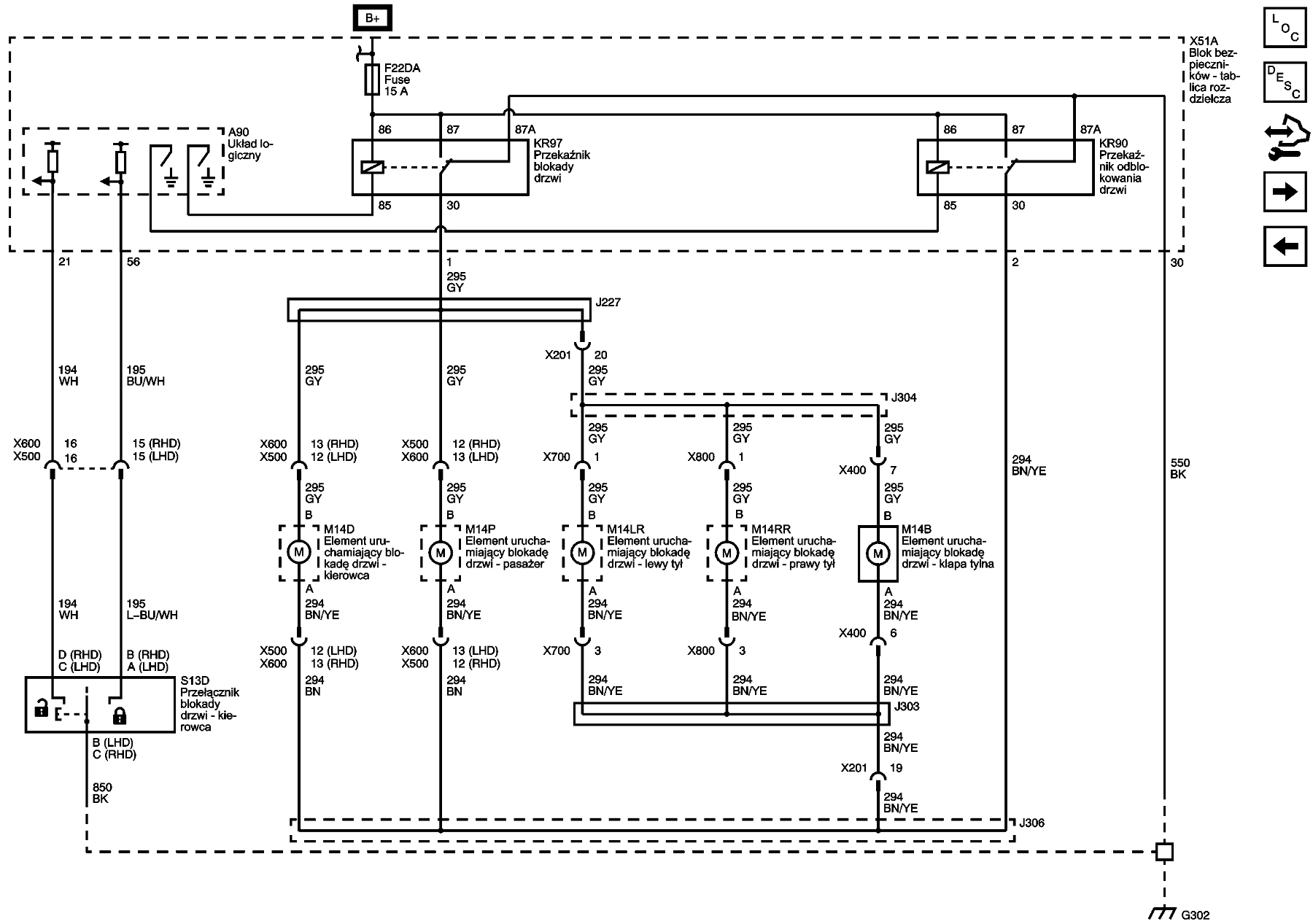

Dzięki bardzo. W wolnej chwili przestudiuję. Jestem trochę ograniczony czasowo ale jestem wdzięczny za każdą sugestię.Jak już przyjdzie czas na zabawę z kabelkami w sparku to będę już troszkę mądrzejszy.Kupiłem już nawet zamek.Ale nie jestem pewien czy to od sparka.HAHAHA
Re: spark m300 centralny zamek
Daj zdjęcie.
Jak używasz tylko pilota do otwierania to zawsze możesz po prostu wypiąć wtyczkę od krańcówek i z zostawić sam siłownik w formie SLAVE.
