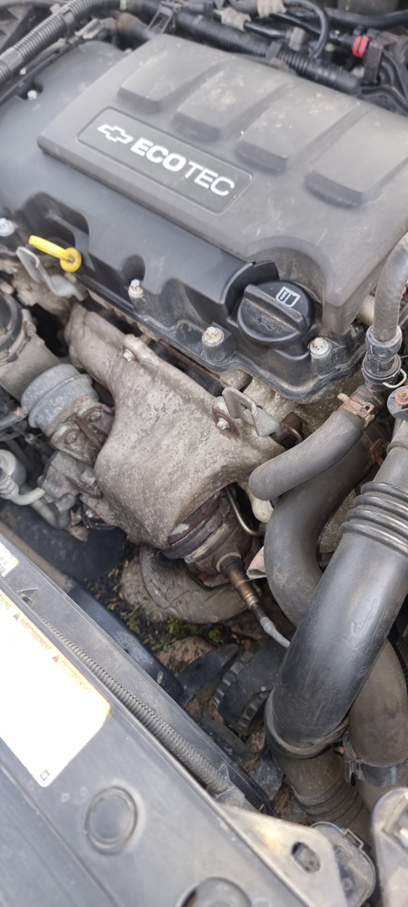

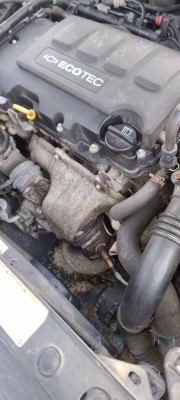

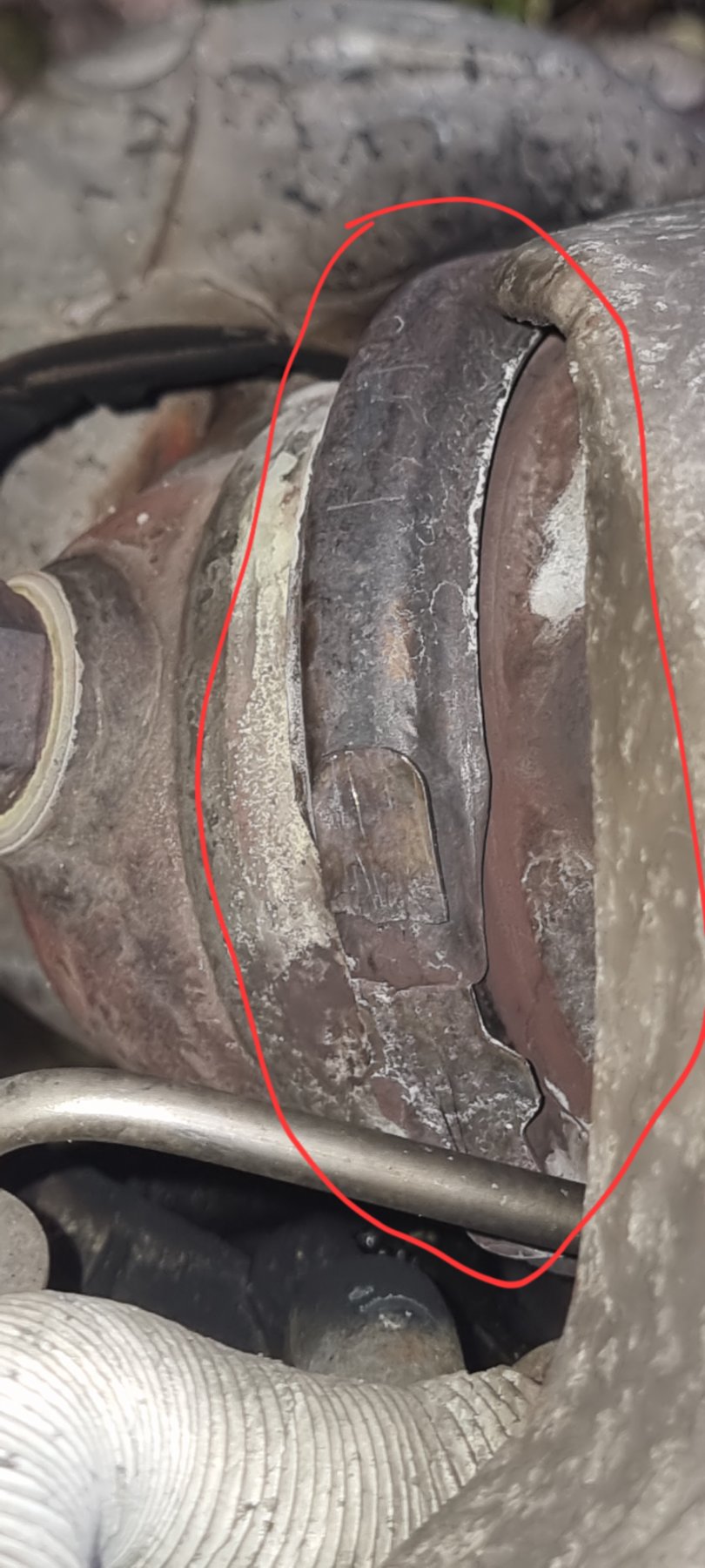

Witam, posiadam Chevrolet cruze 1.4t 2013 kombi. Od jakiegoś czasu coraz bardziej kiedy auto się rozgrzeje dobrze, przy przyśpieszaniu auto jak by się dusiło i trzęsie się, traci moc lecz próbuje przyspieszać dalej. Kiedy dalej wciskam pedal gazu do dechy i bardziej go zacznie dusić i tracić moc, czasami włącza się kontrola migająca pomarańczowa check silniczka, a następnie wlacza się kontrola trakcji. Nie wiem o co chodzi, i co jest grane. Wiem tylko jedno moja żona tankowala wiele razy auto najtańszym paliwem E10. I przy skanie pokazywało ubogie paliwo. Leje teraz te droższe. I jeszcze jeden problem jest lecz nie wiem czy będzie też z tym związany, pękła poprostu taki zacisk on już tam nie trzyma tylko się obraca, pękł ze starości. Następna sprawa gdzieś mam wyciek płynu chłodniczego. Chłodnica wymieniana i sprawdzane próbę szczelności. Lecz nadal co 2 tygodnie trochę dolewam płynu. Proszę o pomoc i poradę, cieszę się że jeszcze jest takie forum gdzie można l tym porozmawiać. Pozdrawiam

Co do tych dreszczy to sprawdzić poduszki silnika i skrzyni.
I jak kolejny raz podłączysz komputer to napisz nam wszystkie kody błędów.

podpiąć kompa, naprawić pęknięcie - to w pierwszej kolejności.
Paliwo E10 nie mam wpływu na te problemy.

Migający check to wypadajacy zapłon
Czyli w chwili gdy powinien być, to go nie ma
Tym bardziej że już limit km przejechaleś na ukladzie zaplonowym, masz go do wymiany
I nie jezdzij tak bo uwalisz katalizator i za chwile będzie problem ze zmulonym silnikiem.
