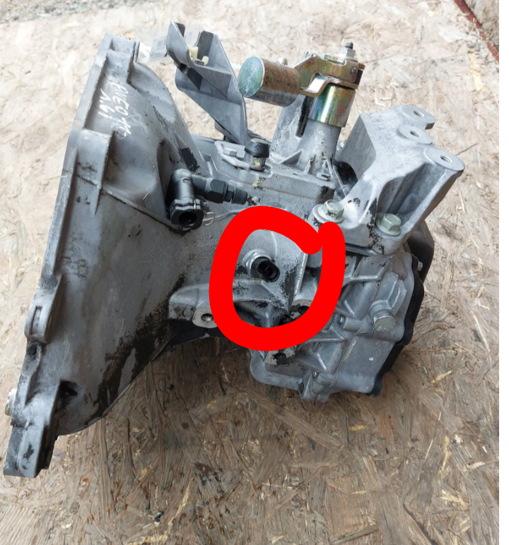

Cześć,
2 tygodnie temu kupiłem Aveo i dzisiaj zorientowałem się, że nie świeci światło cofania po załączeniu biegu wstecznego. Żarówka jest ok więc obstawiam, że to może być czujnik biegu wstecznego. Moglibyście mi podpowiedzieć, w którym miejscu trzeba szukać ten czujnik?

Z przodu skrzyni biegów.
