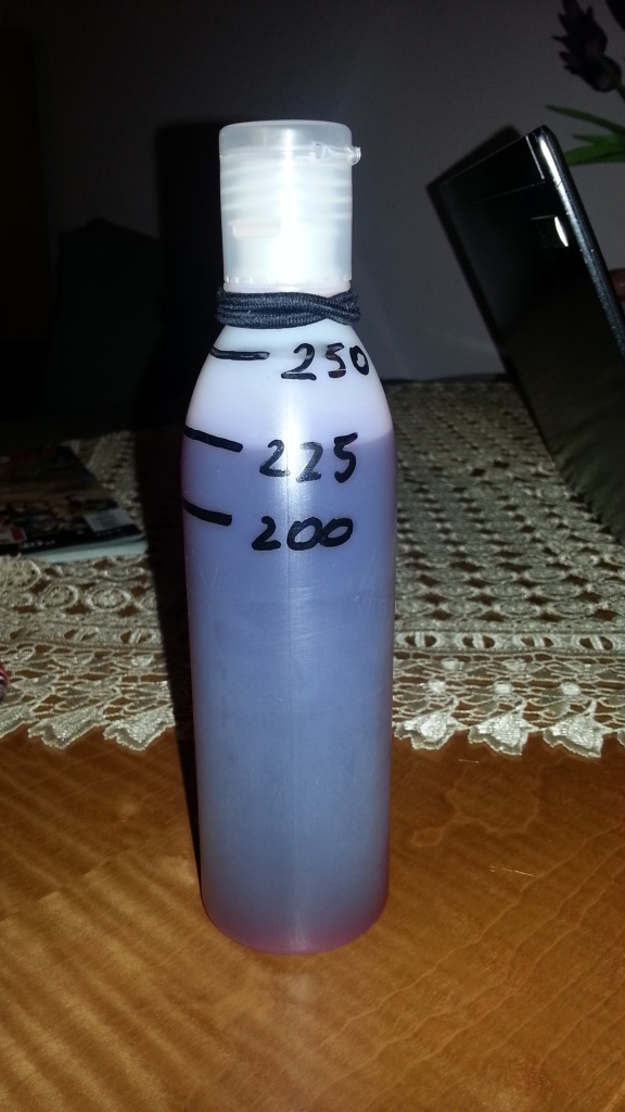

Moja miarka
Moja miarka

Ja dla miarki i łatwego wlewu kupiłem MOLLY do DPF i będę go napełniał olejem

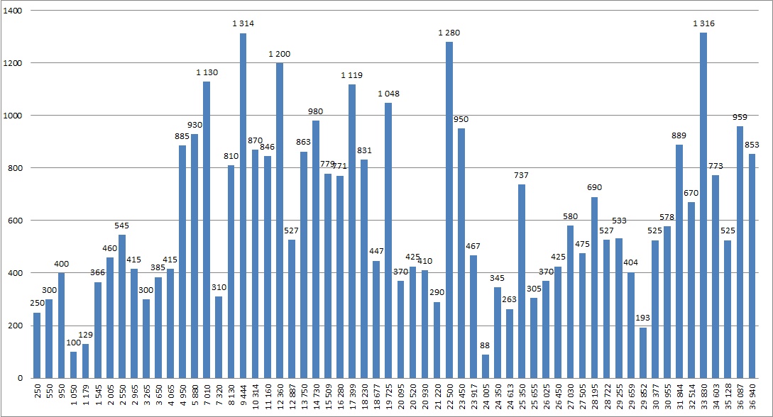

Pierwsza dawka oleju wlana. Przebieg 37669 km. Ostatnie wypalanie było 36940 km

Wynik ładny, 700 km z kawałkiem, a jak wcześniej miałeś wypalania? Co ile km? U mnie ostatnio wypalanie po 570 km, jazda miasto :)
I czy teraz dopiero wlałeś czy już tyle na oleju przejechałeś?

Oto zasięgi od początku:
dpf 032015.jpg (191.63 KiB) Przejrzano 3289 razy
