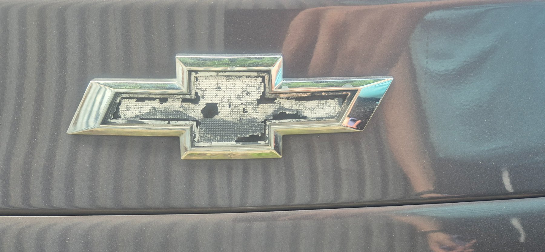

Witam , mam taki dość nietypowy problem , potrzebuje tylny emblemat z kombi i mam problem z znalezieniem bo ceny są tragiczne.
Czy ktoś z was nie wie gdzie moge to dostac?

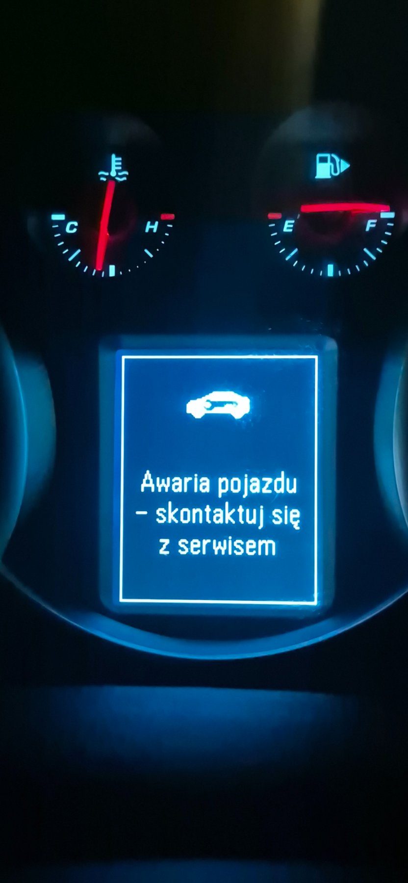

Mam też drugie pytanie nie wiem czy to nie jest ferelny zakup czy tylko komunikat ale od roku jak jeżdżę nim to co jakiś czas wyskakuje mi komunikat Awaria pojazdu skontaktuj sie z serwisem i auto jakby spowalniało. Podczas jazdy na tempomacie rozpędza sie powoli , dodawanie gazu powyżej 100 ledwo jedzie dopiero jak go zgaszę odczekam chwilę to już działa normalnie.
Po podłączeniu różnego rodzaju komputera nie mozna tego zrestartować ani skasować, może ktoś ma lub miał podobny problem i moglby mi doradzić co w takiej sytuacji zrobic ?

Emblemat to najszybciej na Aliexpress, kilka razy już przewijały się oferty, trzeba tylko wiedzieć jaki dokładnie wymiar.
Co do komunikatu to potrzebny jest dedykowany interfejs, MDI albo VXDIAG, wszelkie uniwersalne nie pokażą wszystkiego.

Co do tego komunikatu to sprawdź grzałkę termostatu, jeśli w tej wersji występuje. Powinna mieć około 10 Om.
Przy dużo większej rezystancji u mnie pojawiał się taki komunikat.

kurde szukam e emblematy i sa wieksze o 1.5 cm . bedzie pasowalo ?
Re: Cruze emblemat
Podaj jakie powinny być wymiary to postaram się poszukać.
Sprawdzę też po numerze części.
Dodano po 1 godzinie 12 minutach 18 sekundach:
Po numerach 95316819, 95231464, 95122567 to wychodzi że najtaniej jest w POTAK za około 190 zł.

https://dd-tuning.pl/search.html?search ... a+zbornika
Tu znalazlem różnica bodajże 1cm
wymiary 6 wysokosc na 18cm
Ostatnio zmieniony 27 sie 2025, o 16:02 przez Dzidzius48, łącznie zmieniany 1 raz.
Re: Cruze emblemat
Nic mi nie pokazuje.
Daj link do konkretnej oferty.
Najlepiej to podaj wymiary swojego emblematu.

https://dd-tuning.pl/emblema-chevrolet- ... -60mm.html
tylko tu jest 19.5cm a ja mam 18cm bo sprawdzalem
Re: Cruze emblemat
Tu jest coś w podobnie, tylko wysokość ma 6,5 cm
https://a.aliexpress.com/_EHYaGMO

chyba wee to z tego potaka bo znalazlem
https://www.potak.eu/cruze-j308-emblema ... --95316819

przyszedl nowy emblemat z potaka , mialem zaplacic za pobraniem a kurier dpd nie wzial nic ode mnie...
moje pytanko brzmi jak sciagnac stary znaczek ? bo widze ze nowy ma dwa bolce plus jest klejony. Jakas podpowiedz ?
Re: Cruze emblemat
Żyłka, rozgrzać i podciąć
