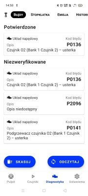

Moj cruze lubi sypać błędami więc przestałem zwracać uwagę na to ale kontroluje co i jak coś pokazuje. No i okazuje się że grzałka się przepaliła w sondzie ale już na amen. Błąd jest stały i nie da się go skasować. Sprawdziłem multimetrem czy jest przepalona i jest bo 0 ohm. Jakiej bym sondy bym nie użył pochodzi od miesiąca do 6 msc i wywala albo obwód grzałki bądź za wysokie napięcie. Wiązkę sprawdziłem napięcie jest. Nw czemu non stop jest problem z tą grzałka. I gdzie szukać problemu. Może to ECU robi problem (raz miałem zaśniedziałe piny i po oczyszczeniu znikł problem coś z pamięcią ROM było) może tu też jest podobnie???
Pomocy bo jak to auto lubię to mnie do szału to doprowadza non stop grzebanie w nim.
1.8b+lpg
Błąd p0036 i sonda.

Czy po kupnie był oryginał to nw być może tak. 1 wymiana była delphi u mechanika, check wywaliło po 1msc bodajże. 2 też Delphi sam wymienialem i chodziła 6msc. No i się pod denerwowałem i kupiłem jakąś droższa za prawie 500zł nie pamiętam firmy i też 1 może 2 msc działała poczym wywalało błąd (mieszanki, wysokiego napięcia, obwód grzałki [gdzieś w którymś poście chyba podawałem błędy]. Po każdej wymianie takie bądź podobne wywalało błędy po jakimś czasie). Nigdy nie resetowałem ECU.
Sprawdziłem poprzednią grzałkę i miała oporność ok 10ohm a błąd grzałki jakiś występował więc przepalona nie była.
Takie błędy kiedyś były one wracały po jakimś tam czasie i iluś km. Obecny jest jakby stały.
