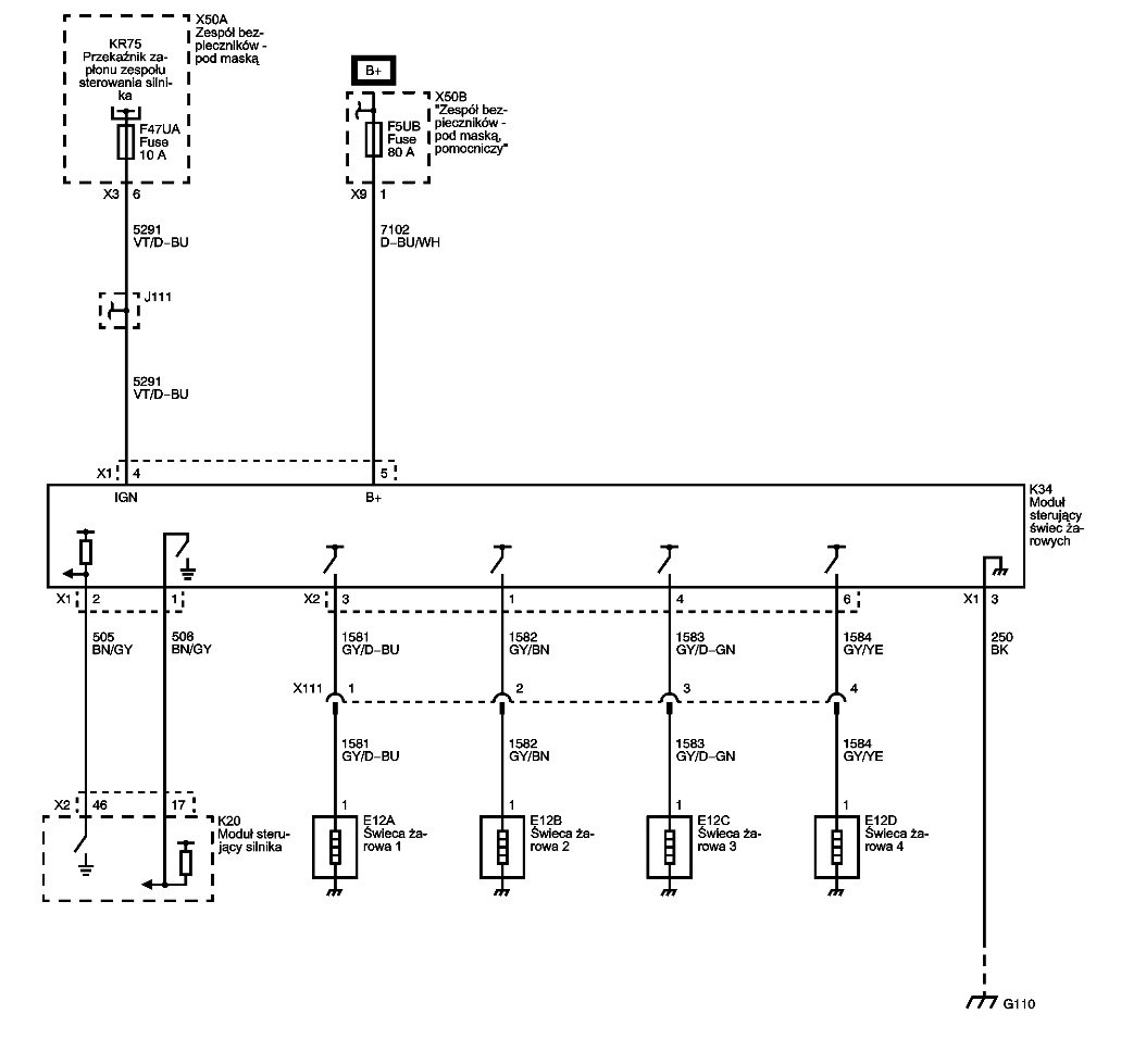

Siema ma ktoś może schemat do świec żarowych do cruz2.0 vdci bo mam problem ze świecami żarowymi i do przekaźnika idzie 5 kabli ale prąd jest tylko w dwóch pinach z 5ciu i nie mam bladego pojęcia czy tak ma być czy napięcie powinno być we wszystkich pięciu.

O który przekaźniku piszesz?
Moduł sterowania świec ma więcej aniżeli 5 przewodów.

wlasciwie to o sterowniku kolo akumulatora ten aluminiowy
niewiem czy jest jeszcze jakis dodatkowy ten duzy ma dwie kostki jedna na 5 pinow a gruga na 4 piny te 4ry to zakladam ze jest wyjcie na swiece
jak wlacze zaplon to kostka z 5cioma pinami ma napiecie tylko na srodkowym i jeden z czterech pozostalych i bledow zadnych nie pokazuje

tak problem rozwiazany wystarczylo wymienic przekaznik sprawa zalatwion dzieki za schemat
