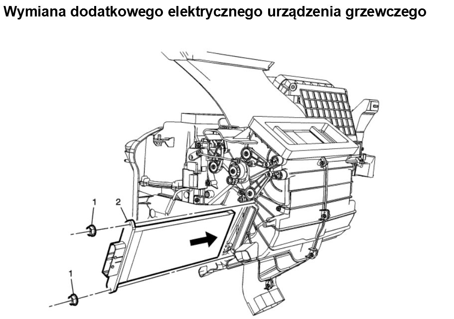

Witam pacjent captiva 2.2 diesel 184KM 2012r.
Po włączeniu nawiewu szyby przedniej śmierdzi przypaloną patelnią"teflon- może rączka. Tak mi się kojarzy ".Gdzie znajdę tą nagrzewnicę i czy łatwy jest dostęp. Zdjęcia mile widziane.
Śmierdzi z nagrzewnicy elektrycznej przypaloną patelnią

Re: Śmierdzi z nagrzewnicy elektrycznej przypaloną patelnią
Piszą że od strony kierowcy po zdjęciu osłony kolanowej
