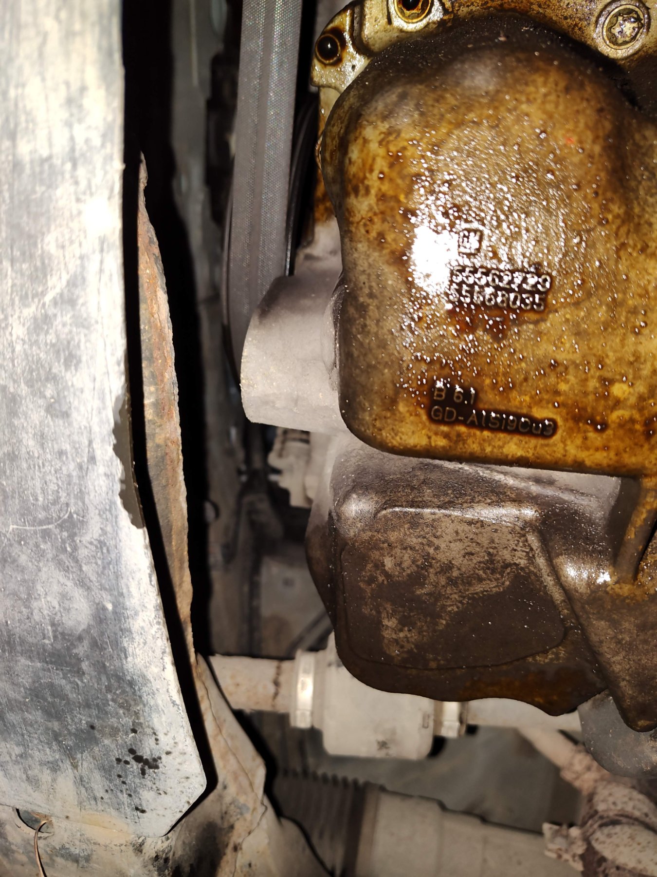

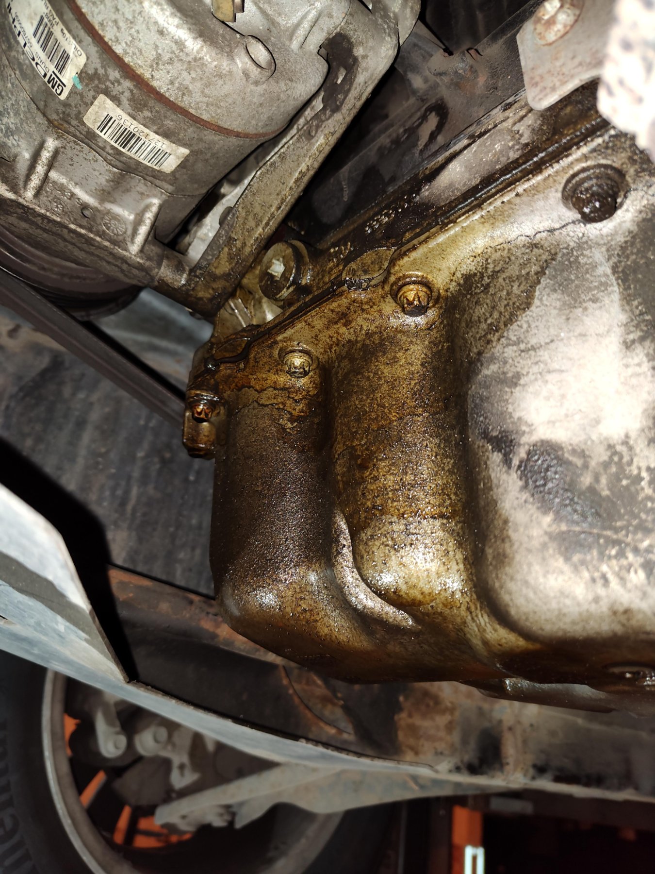

Takie zdjęcia zrobiłem, ale nie zrozumiałem który to jest dekiel rozrządu
Czy jest gdzieś ładny wiarygodny rysunek tego silnika z opisami, żeby się douczyć?
Bo jak mi google znajdywało to nie miałem przekonania, że to ten...

Re: Wyciek z dekla rozrządu -> Wymiana łańcucha? (T300 1.2 86KM)
Według tych zdjęć to równie dobrze wyciek może być z uszczelniacza na wale, do jego wymiany też nie jest konieczne rozmontowywanie rozrządu.
Trzeba by to wszystko wyczyścić, odtłuścić i zobaczyć skąd dokładnie wycieka.
Ogólnie to rozrząd i tak warto by wymienić ponieważ już ma swoje lata a plastikowe prowadnice niestety ale z czasem tracą swoją wytrzymałość.
