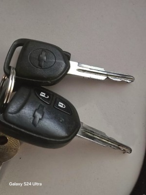

Pilot nie działał od zakupu ,mam dwa zestawy kluczyków jeden z pilotem drugim otwieram drzwi .W pierwszym zestawie była nie działająca już bateria w drugim zestawie nie było wcale,założyłem do obu nowe baterie jednak żaden z nich nie działa . Kluczyk z pilotem odpala również auto drugi tylko do otwierania drzwi.
takie dwa zestawy posiadam

no to sprawdź to co bubu pokazał.
Albo uszkodzony pilot, albo uszkodzona centralka

Czegoś tu nie rozumiem.
Masz dwa kluczyki czy jakieś dwa zestawy kluczyków?
Jeśli kluczyk niema pilota to nie powinno być w nim baterii, chyba że to kluczyk z latarką.
Napisz dokładnie co masz i najlepiej zrób zdjęcia jak wyglądają kluczyki w środku, tam gdzie się wkłada baterie.
Jeśli dobrze zrozumiałem to kluczykiem bez pilota nie idzie odpalić samochodu?
Ale idzie go przekręcić w stacyjce i zapala się kontrolka od immobilizera?
Coś mi tu pachnie kupionym przez poprzedniego właściciela zestawem startowym.
