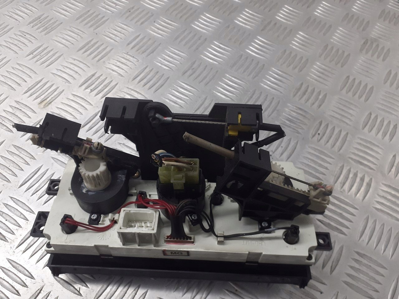

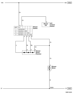

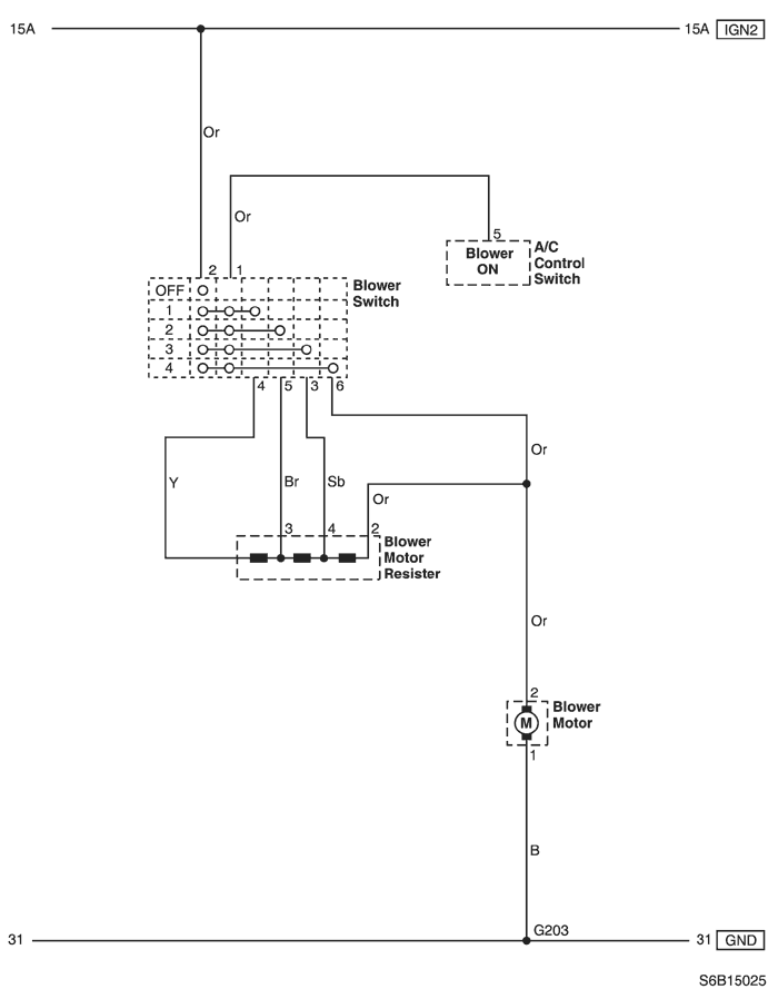

Jak sprawdzić to cudo pod kątem prawidłowego działania która wtyczka za co odpowiada domniewam że ta z grubymi przewodami jest od pokrętła regulacji prędkości obrotowej.
Re: Panel nawiewu Aveo T200

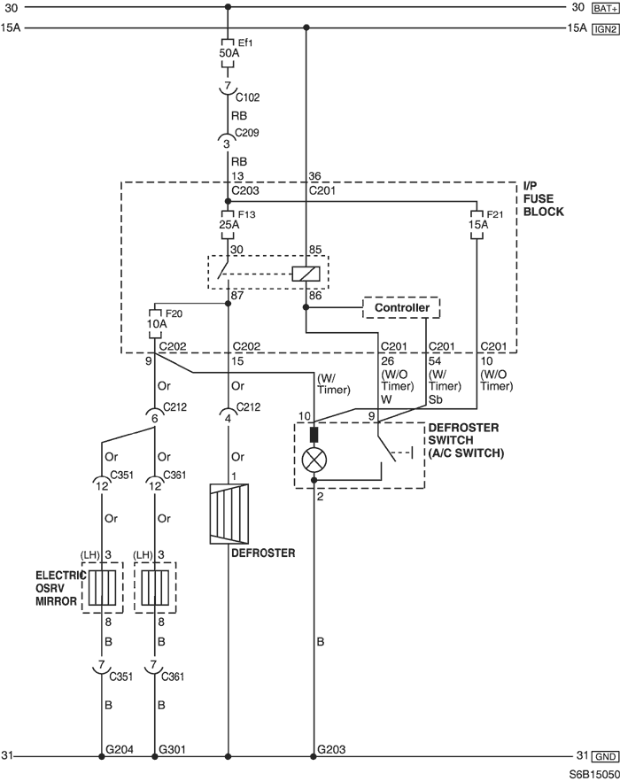

Złącze włącznika wentylatora mam, problem jest z tym drugim.
We wszystkich schematach jakie mam jest tylko opis od złącza z wersji z klimatyzacją i elektrycznym załączaniem obiegu wewnętrznego.

Bo brachol ma awarię w swoim T200 nie trzyma przycisk ogrzewanej tylniej szyby żeby szyba tylnia grzała trzeba trzymać guzik mam na oku używany taki panel i potrzebuję schemat jak sprawdzić czy w 2 panelu wszystko działa poprawnie i w które piny się wpiąć miernikiem w złączu żeby gopoświetlenia oraz sam przycisk szyby + jak sprawdzić poprawność działania przełącznika nadchuchu.
Tyle że to nie jest raczej problem panelu, bo w nim jest tylko przycisk który podaje impuls do BCM (moduł sterowania kabiny, skrzynka bezpieczników w kabinie) i dopiero tam sterownik załącza i przytrzymuje przekaźnik od podgrzewanie szyby i lusterek.
Jak już to bym próbował wymienić BCM-a, jedynie trzeba patrzeć by numery sie zgadzały bo były różne wersje w zależności od wyposażenia.
