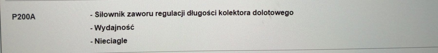

Udało mi się zrobić kalibrację EGR przez wejście w opla antare i niestety nic to nadal nie zmieniło ale w polu antarze pokazał błąd:
P200A Siłownik zaworu regulacji długości kolektora dolotowego
- Wydajność
- Nieciagle

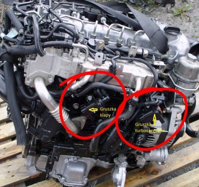

Dla ścisłości chodzi oczywiście o te dwa zawory zaznaczone na czerwono . No i jeśli wymienisz i problem zniknie to daj znać dla potomnych by potwierdzić teorie wymiany obu .
