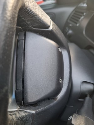

tutaj jest mała dziurka tylko

autor: bubu1769
Musisz zdemontować przyciski, odkręcając po te dwie śrubki w każdym zestawie, pod nimi będziesz miał dostęp do śrub trzymających poduszkę.

odświeżam temat - czy śruby gwiazdkowe jak na zdjęciach trzymają poduszkę ?
Re: Demontaż kierownicy
: 6 lut 2026, o 17:41
autor: bubu1769
Tak.
