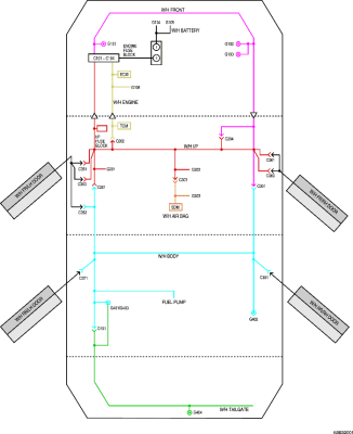

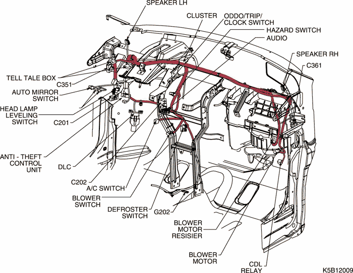

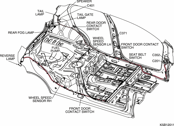

Sygnał otwarcia drzwi kierowcy idzie przez złącze C201 na dole lewego slupka A, przy nogach kierowcy, i przez diodę w skrzynce bezpieczników komory silnika.
Trzeba by przyjrzeć się tym dwum elementom i czy jest przejście na przewodach między nimi.

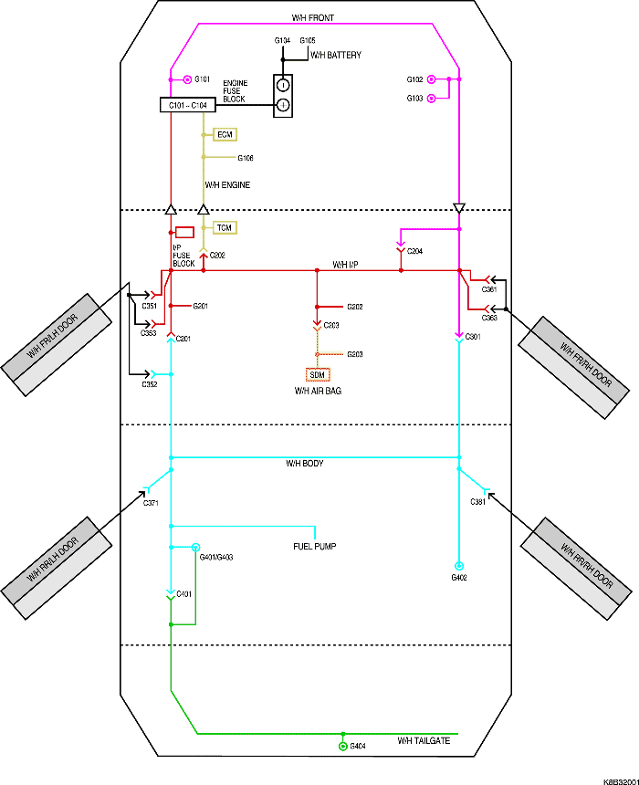

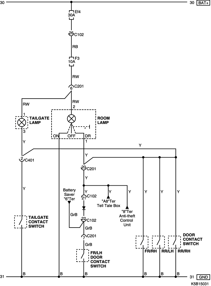

W Matizie chyba jest to zrobione na pojedynczym styku.
Na schemacie od kontroli drzwi są pokazane te same obwody co w przypadku oświetlenia wnętrza.
W katalogu widzę podany też tylko jeden numer czujnika 96235956.

To złącze c201 jest ok, sprawdzałem i jest przejście od krańcowki do złącza. Teraz polecę dalej do diody tzn za bardzo nie wiem gdzie ta dioda. wiem ze gdzieś w skrzynce bezpieczników pod maską ale tam tylko bezpieczniki i przekaźniki widzę

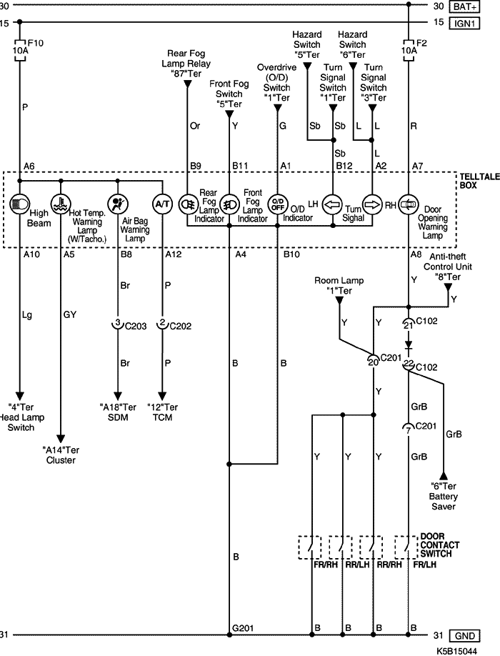

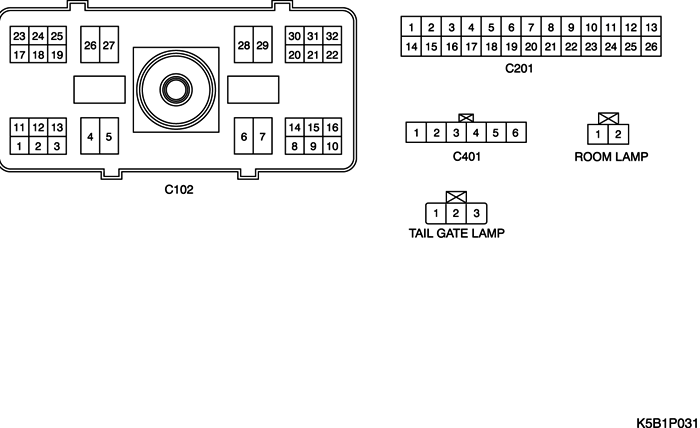

Dioda będzie prawdopodobnie zamontowana wewnątrz skrzynki więc dostęp dco niej będzie utrudniony.
Najpierw sprawdź na wtyczce od skrzynki czy sygnał przechodzi.
Na próbę możesz nawet wstawić zworę miedzy przewodami na pinach 21 i 22, przewód szaro-czarny i żółty.

W celu żeby pominąć diodę, tzn zmostkować ją?bubu1769 pisze: 9 lut 2026, o 13:22

Przed złączką C201 połączyłem szaro-czarny ten co idzie z krańcówki z żółtym co idzie do podświetlenia i już działa
Dzięki za pomoc
