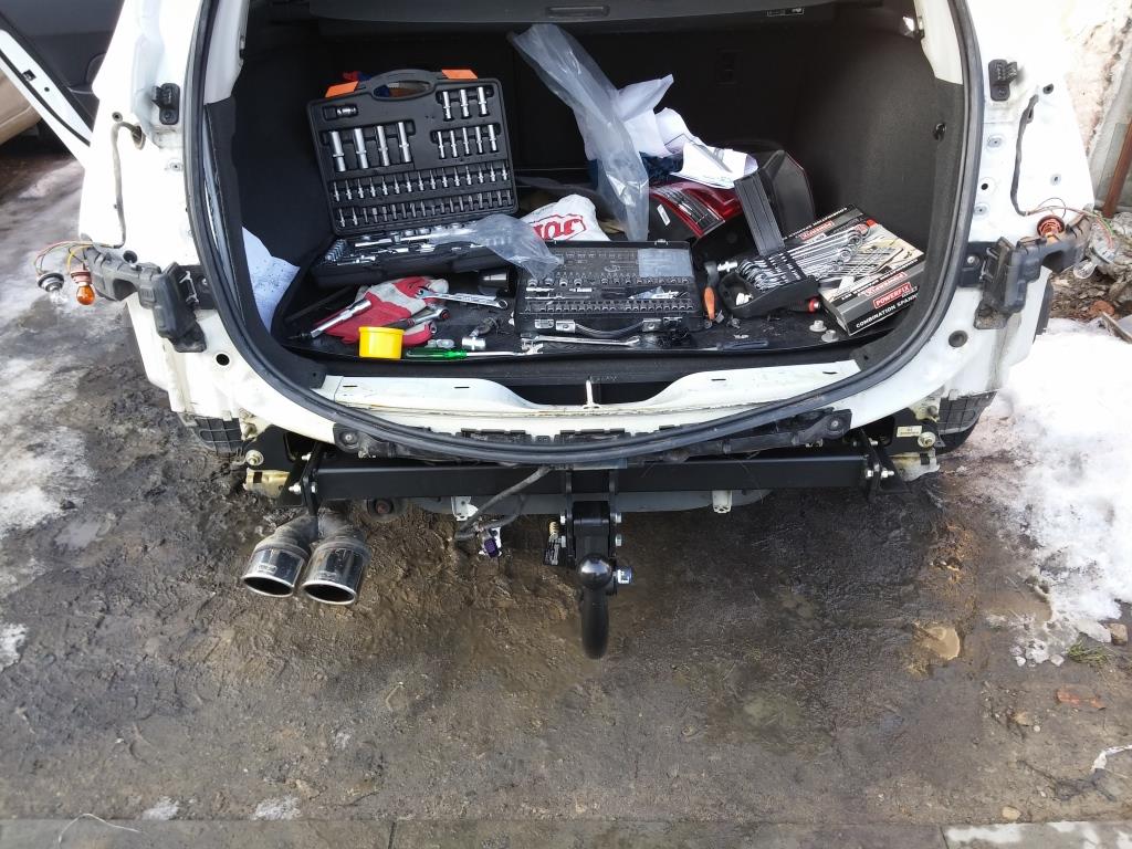

Ja wybrałem hak:
http://www.autohak.com.pl/index2.php?id=68
do tego niestety musiałem dokupić wiązkę wraz z modułem i tutaj skusiłem się na wiązkę dedykowaną, trochę droższą, ale łatwiejsza w montażu:
http://allegro.pl/wiazka-dedykowana-13p ... 09052.html (podobna do tej)
Montaż wykonałem zgodnie z zaleceniami producenta
Montaż wiązki też nie wymagał żadnych specjalnych narzędzi poza wiara w możliwości zdejmowania plastików i trochę rozpoznania w kabelkach.
Po całej zabawie z montażem i samodzielnym sprawdzeniu instalacji elektrycznej udałem się na badania techniczne do najbliższej stacji SKP.
Koszt takich badan to 35 zł.
Po badaniach uzyskujemy zaświadczenie o prawidłowym montażu haka, z którym udajemy się do Wydziału Komunikacji w swoim mieście. Tam po wypełnieniu odpowiednich formularzy i przekazaniu zaświadczenia, dostajemy wpis HAK do dowodu rejestracyjnego i karty pojazdu.
Koszt tego wpisu to 0 zł
