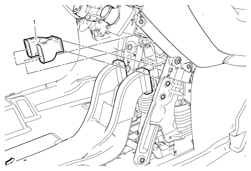

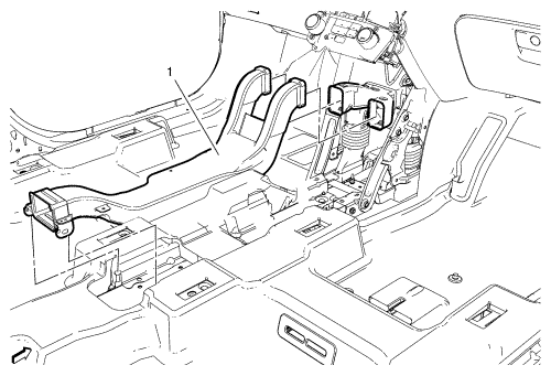

Patrzę w TISa i do nawiewu potrzebny jest:
- "Tylny podłogowy kanał wylotowy powietrza" mówiąc prostym językiem - kawałek plastiku pod siedzeniem pasażera/kierowcy
- "adapter tylnego kanału powietrza w przedniej konsoli podłogowej" część, która łączy w/w plastik z konsolą
Zakładam że otwór jest P&P i adapter pasuje bez problemów.

Tak jak huri_khan stwierdził, faktycznie wg. TIS prócz samej kratki kończącej tunel środkowy, potrzeba jeszcze kanałów:
W mojej wersji ich nie było niestety.

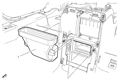

Największym problemem, prócz demontażu elementów tapicerki (trochę potu nakapało), jest wykonanie otworu w elemencie zespołu nawiewu (w TIS nazywa się to chyba - skraplacz?).
Niestety brak jest zaślepki - otwór jest odlany w całości z obudową.
Wycięcie byłoby mniej problematyczny, gdyby miejsca było więcej. Trzeba zatem wybrać - gimnastyka przy wycinaniu, czy rozbiórka stelaża dźwigni zmiany biegów (z obawy przed rozregulowaniem dźwigni biegów, wybrałem pierwszy sposób). Samego wycięcia dokonałem wiertarką z długim wiertłem (niczym innym bez rozbiórki tam się chyba nie dostaniecie). Natomiast plastik jest tam dosyć miękki i z odrobiną cierpliwości można to ładnie wyciąć (oczywiści w tym miejscu estetyka jest na drugim planie - raczej ważniejsze jest aby nie wywalić większej dziury niż potrzeba).
Niestety, po wycięciu otworu nie posiadamy także kołnierza, na który powinien nasunąć się pierwszy element tunelu wentylacyjnego (ten trójnik). Ja zrobiłem opaskę z dętki rowerowej i klejem w miarę elastycznym (z rodzin kauczukowych) uszczelniłem styk dmuchawy i kanału.
Reszta przebiegła już bez problemów. Na szczęście elementy pasowały (łącznie z uchwytami do przykręcenia wszystkiego). I w ten oto sposób, po zapłacie około 120 zł za używane części z przesyłką i 6 godzinach roboty, mam wreszcie nawiew na 2 rząd siedzeń. Powietrze do tego kanału leci wraz z włączeniem nawiewu na korpus (jest więc silniejsze od tego na nogi), stąd cieszę się z tego montażu przed nadchodzącym latem.

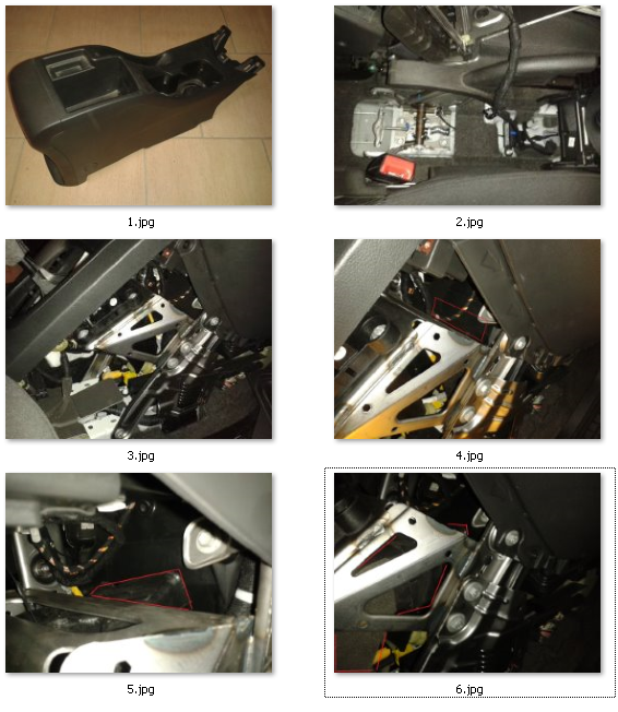

Poniżej kilka zdjęć z auta (kiepska jakość, ale może ktoś coś dostrzeże).
Bez tytułu.png (550.7 KiB) Przejrzano 5405 razy
Nowa konsola dzisiaj będzie klejona, stąd zdjęcia dodam może jutro.
