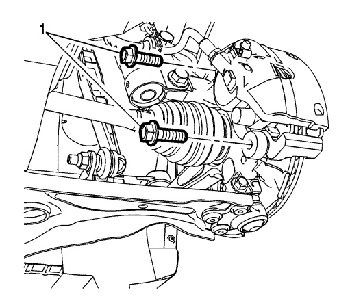

1. Oto cześć informacji z procesu demontażu.
Odkręcić jarzmo, które po złożeniu mam byc dokręcone z siła 100Nm
hamulce aveo T300 1.jpg (91.31 KiB) Przejrzano 3089 razy

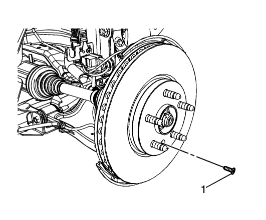

odkrecić śrube, ktora potem ma być dokręcona z siła 9Nm
hamulce aveo T300 2.jpg (68.48 KiB) Przejrzano 3089 razy

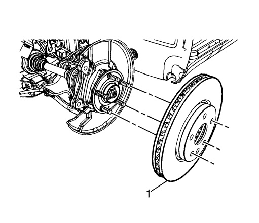

zdjąć tarcze.
hamulce aveo T300 3.jpg (60.81 KiB) Przejrzano 3089 razy
Montaż wykonywać w kolejności odwrotnej.

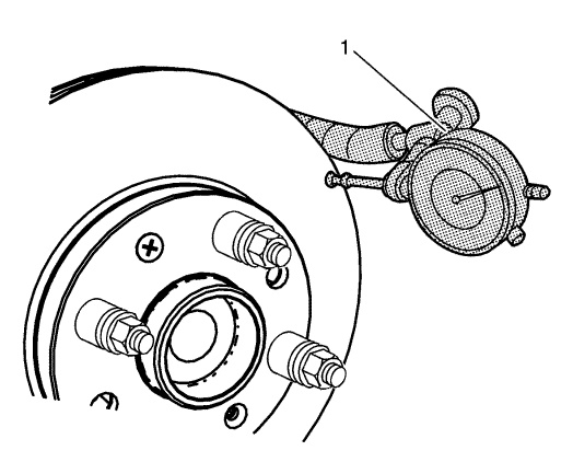

2. Postępowanie w przypadku pomiaru bicia tarczy.
hamulce aveo T300 4.jpg (61 KiB) Przejrzano 3089 razy
•Zamontować czujnik zegarowy, CH-45101 przyrząd do pomiaru bicia piast i kół (1) lub ich odpowiednik na zwrotnicy i umieścić końcówkę czujnika w taki sposób, by stykała się z powierzchnią cierną tarczy hamulcowej pod kątem 90 stopni, w odległości około 13 mm (0,5 cala) od zewnętrznej krawędzi tarczy.
•Zmierzyć i zapisać wartość bicia bocznego zamontowanej tarczy hamulcowej:
-> Obracać tarczą, aż czujnik zegarowy pokaże najniższą wartość, po czym ustawić wskaźnik na zero.
-> Obracać tarczą, aż czujnik pokaże najwyższą wartość.
-> Zaznaczyć miejsce, w którym wystąpiła najwyższa wartość w stosunku do najbliższej śruby lub śrub koła.
-> Zmierzyć i zanotować wartość bicia bocznego w stanie zamontowanym.
•Porównać wartość bicia bocznego zamontowanej tarczy hamulcowej z poniższą specyfikacją:
Specyfikacja
Maksymalne dopuszczalne bicie boczne zamontowanej przedniej tarczy hamulcowej: 0,05 mm (0,002 cala)
Do pomiaru musi być zasymulowany docisk tarczy poprzez dokręcone koło, w tym celu używa się specjalne podkładki stożkowe.
