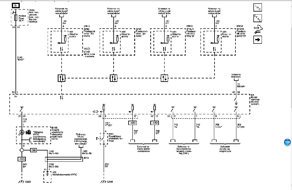

Wiem, ze pojawiają się jakieś błędy, dobrze by było znać je dokładnie, bo może być to klucz do sukcesu. Niestety nie każde ASO potrafi poradzić sobie z taka procedura.
Po drugie większość alarmów nie ma tzw krańcówki na pokrywę silnika.
Niestety jak widzisz temat jest nowością dla forów.
Po drugie rzeczywiście dając lokalizacja Polska, nie pomagasz sobie sam.
Tutaj nie ma zadnego czujnika klapy, a czytajac TIS widze ze nie ma info o bagazniku, a używają nazwy pokrywy silnika

Problem jest w pokrywie silnika, a schemat jest niestety nieczytelny, ja tez nie jestem elektrykiem ;(. Jeżeli nikt nie miał takiego problemu, to pozostaje mi zgłosić się do następnego ASO i pisać do GMu.
